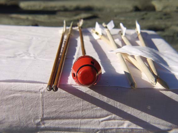

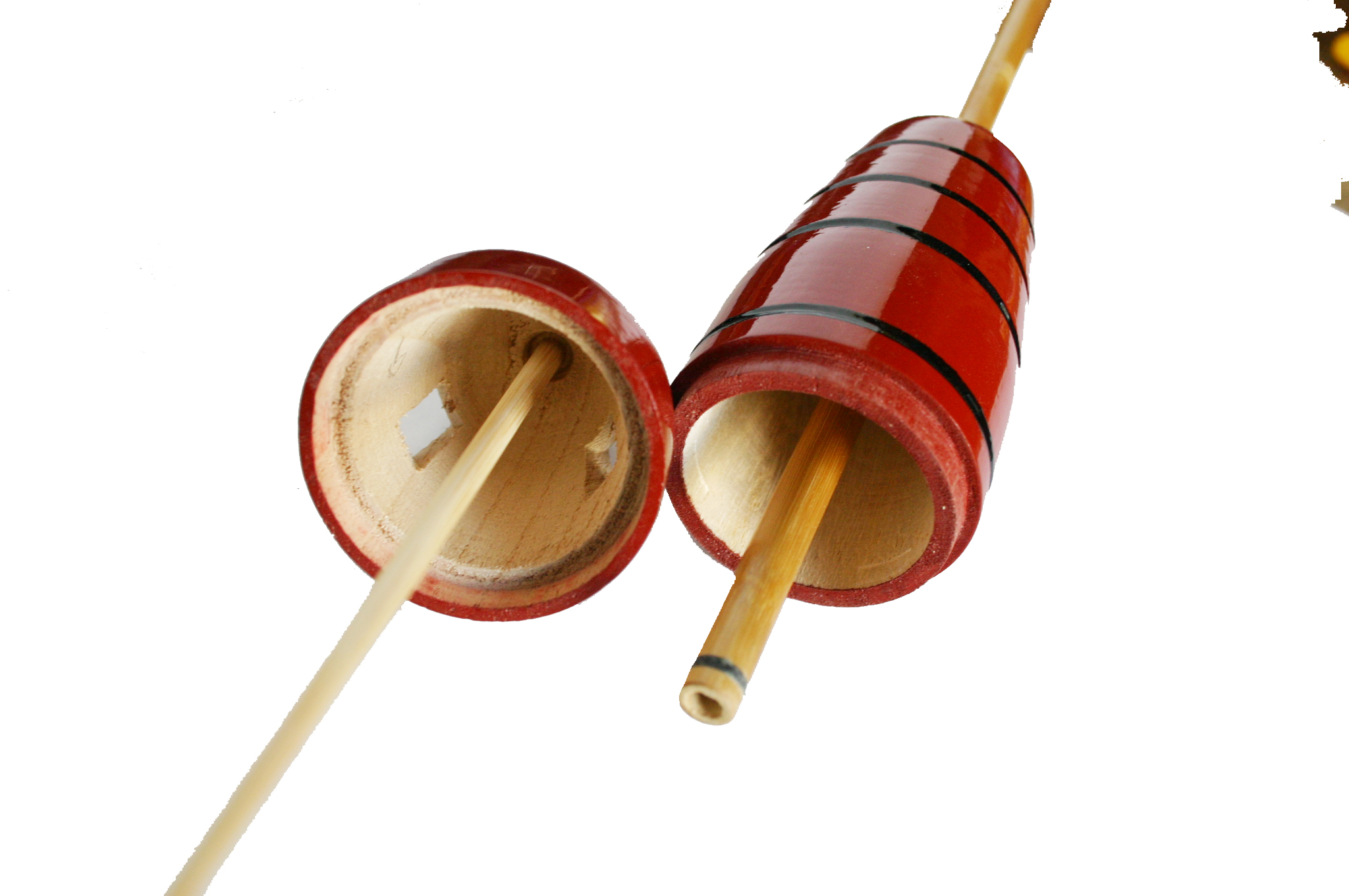

hier nur kurz ein paar Bilder zum Aufbau des Kabura-ya...
Für die die des japanischen Googelns mächtig sind ist das der 蟇目鏑矢 - der "Krötenaugen-Rübenpfeil".
Der mit den Augen pfeifft, der "nur-Rübenpfeil" (鏑矢) ist massiv z.B. für Yabusame, Kasagake etc.

@ shokunin
danke für die links und die Bilder!
Befindet sich einer der Kabura-ya in Deinen Händen?
es gibt ja verschiedene Ausführungen der Löcher: rechteckig, dreieckig und auch die Winkel der Löcher zur Flugrichtung variieren....
so sieht meiner aus, ich hab nur ein zylindrischen Loch gebohrt..........
