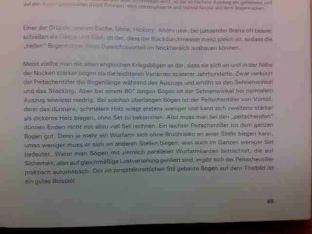

Zum Tiller habe ich mal eine Frage, und zwar gabs doch mal (ich glaub vom Raben) eine Grafik zu verschiedenen Tillerbildern. Danach sollte ein ELB eher einen elliptischen (Richtung Peitschentiller), ein Flach-Pyramidalbogen dagegen einen kreisförmigen Tiller haben. Da ich auch gerade an einem ELB bzw. ELB-ähnlichen Bogen rumbastele würde mich das Bild sehr interessieren, sowie dessen Deutung. Leider habe ich trotz intensiver Suche nichts dazu gefunden, war evtl. auch bei bild-hoster.de und ist seitdem weg.
Ich frage auch deshalb weil in letzter Zeit oft ELBs mit (tollem) Kreistiller gezeigt werden. Ist das eine neue Erkenntnis die Biegung gleichmäßiger zu Verteilen oder kommts insgesamt darauf garnicht so besonders an?

Eigentlich sollte nun der bogen so wie hier aussehen. Aber hat auch nachteil. Tbb 3 seite 70
Das aber  ist eine heikle sache. Die tipps müssen ja im endeffekt das gesammte gewicht auch tragen umd dann auch noch etwas aus dem ..normalen...tiller laufen. Knacks. Und das schneller wie bis drei zählen kannst. Dann denke ich eher bei eibe angebracht die ja einzigartig für dieses profil is....wenn mehr erlesen magst seite 69-71 band drei tbb. Vezeih mir aber auch mitnem e 90-ist es ne qual zu tippen....da wird der tiller aber genau der eibe und ihren sonderheiten zugeordnet.
Gruß Reiko

Hoffe man erkennt das....
