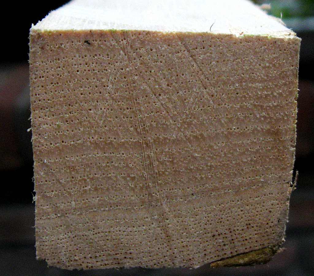

Das backing hat öhm... so halb stehende... Die liegen son bissl schräg in dem Kantholz... Ich mach gleich mal paar Fotos...
Hätten die etwa 90° stehen müssen?

So, also ich hab mal nochmal genau drüber gepeilt. Der eine WA ist tatsächlich schief. Das war vorher noch nicht. Ich denke mal das ist "seitliches" Set wegen der ungeplanten Belastung nach rechts...
Ich muss mich auch korrigieren, die Jahresringe stehen nicht, sie liegen so gut wie... Ich hatte mir bei Hickory da keine großen Gedanken gemacht. So gesägt kam das besser mit der Breite hin, ausserdem konnte ich da so mehr Laminate rausholen...

Doch , das kann durchaus sein , je nach Holzdichte also mehr und weniger Frühholz kann sich die ganza sache verdrehen.
Der Bogen ansich sieht mir auch nicht sehr grade aus , das muß genauer sein.
Schneid die backings lieber aus stehenden Jahresringen , also rechte oder lionke Seite auf dem Stirnholz Foto.

Schau auch nach ob Dein backing nicht zB auf der einen Seite 2mm hat und gegenüber 4 oder 3,5mm dann liegt die Verdrehung daran.

Also ich hab mir jetzt das Hickory Laminat nochmal angeschaut und die Dicke ist an dem WA eigentlich in Ordnung. Ich überlege gerade, ob der WA von Anfang an schief war, ob sich beim Tillern wieder einmal eine unsichtbare Verspannung im Massa gelöst hat, oder ob es an den schräg im Backing liegenden Jahresringen liegt und die auf dem Foto sichtbare seitliche Krümmung im abgespannten Zustand nur ein Resultat der falschen Belastung ist (Set).

Im Querschnitt des WA liegen die Jahresringe fast. Sie sind nur um etwa 10° geneigt. Siehe Foto vom Stirnholz, weiter vorne.
Am WA entlang, da muss ich gleich wenn ich wieder zu Hause bin ein neues Foto machen, das kann ich so gar nicht sagen.
