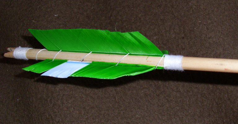

weil wir schon beim Wickeln sind, das Bild zeigt, wie sich der Faden beim schiessen nach oben gewurschtelt hat und nun die Feder so hässlich abknickt. Wie verhindert ihr das denn?

also ich denke mit bischen epoxy drüberstreichen , über dein Wickelgarn kannst das verhindern.

denke,ich würds auch flacher wickeln,dass es sich gar nicht erst so stark nach hinten ziehen will.

Gegen die Schrägstellung ? Sorry ich blick das nicht.
Die Grannen stehen schräg,ja , ok. Man wickelt von vorn nach hinten,das ist doch immer mit der Schrägstellrichtung.
Oder meinst du den drall ?

Re: Befiederungsgerät 1 Pfeil 3 Federn auf einmal
*seufz*
Der Rabe hat n Bild - ich finde es nur gerade nicht. Da ist das Problem bildhaft erklärt.
... Hmm, ist ja irgendwie logisch bei nem Bild...
@Polly: Der Abstand zwischen den Windungen ist schlich zu groß. Außerdem KÖNNTE es sein, das du falschrum gewickelt hast... kann ich aber nicht genau sehen auf dem Foto.
@ pollux,
Die Wickelrichtung stimmt für RW-Federn.
RW-Federn wickel ich immer von der Nocke aus nach links.
Nur der Abstand ist viel zu groß, da fehlen mindestens noch 2 Wicklungen dazwischen.

Ich würde sagen auf dem Bild das ist eine LW-Feder, oder ?
Ich habe beim wickeln immer zwei Hände frei, klemme mir den Schaft vor mir
auf dem Tisch zwischen zwei Holzbrettern ein, das Teil sieht aus wie eine Federstanze
nur ohne Messer. Wo das Messer ist, sind zwei 90°-Nuten im Holz.

Ach, das weiß ich jetzt so gar nicht. habe ich einfach mal symbolhaft gezeichnet. Müsste ich jetzt ne RW oder LW in der Hand habenarrowfan hat geschrieben:...
@ mschwanner
Gruß Rolf

Nu weiß ich auch warum das bei mir nicht immer klappt

Jetzt hab ichs auch geblickt.Hab mir die federn vor und Rückwärts angesehn,da wär ich nie draufgekommen,aber ist logisch.

Je dicker der Faden umso mehr werden die Granen auseinandergedrückt - das kommt auch noch dazu.
@polly: Das Video hab nicht ich gemacht - ich weiss nicht mehr wer das war, jedenfalls hab ich es gar nicht. Die Fadenhalterung stammt von york - der ist leider nicht mehr hier im Forum tätig und seine Hompage ist auch nicht mehr online - schade. Jedenfalls sorgt die Halterung dafür das unter der Wicklung eine Schleife entsteht unter der man das Fadenende zurückziehen kann. Ich kann das ganze mal Dokumentieren beim nächsten Pfeilebasteln - nur brauche ich zuerst einmal neue Schäfte.
