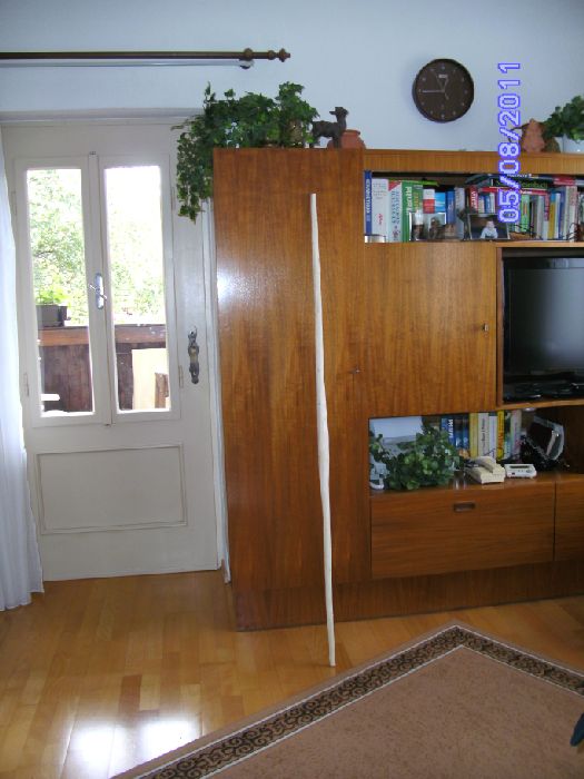

Manueo12
Beiträge: 88
Registriert: 29.07.2011, 17:11
Re: Haselnussbogen
Beitrag von Manueo12 »
Hier sind ein paar bilder von meinem Bogen:
Sagt mir wie hr ihn findet
Manueo12
Beiträge: 88
Re: Haselnussbogen
und was haltet ihr davon ?
