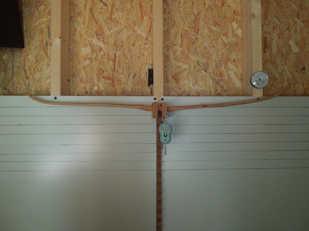

Dieser Bogen gibt mir nach wie vor Rätsel auf, oder besser gesagt das Holz.
es handelt sich hier ja um Eibe, die 19 Jahre gelagert wurde und offensichtlich viel zu trocken ist (6%) - deshalb (wahrscheinlich) ja auch der Bruch vor einigen Monaten.
Der vorliegende "reanimierte" Bogen hat Wurfarme, die von 43mm auf 15mm Breite auslaufen und von 13mm auf 10mm dünner werden.
Der Bogen hat einen natürlichen Reflex von 9cm und biegt sich wie Gummi, soll heißen, trotz der noch eher kräftigen Abmessungen der Wurfarme hat er nur ein Kinderzuggewicht von 28#@27". Ausserdem nimmt er trotz Vollauszug (teilweise 20 Sekunden gehalten) keinen mm Set an.
Der Bogen bzw. das Holz kommt mir für diese Abmessungen und diesen Trocknungsgrad viel zu schwer vor - er liegt aktuell ohne Sehne über 600 Gramm! (ein aktueller Osage von mir mit ähnlichen Abmessungen und Sehnenbacking hat nur 490 Gramm).
Ich habe damit noch keinen Pfeil verschossen, irgendwie habe ich das Gefühl, dass der Bogen beim ersten Schuss irre in den WA's nachschwabbeln wird und wahrscheinlich das nicht aushält und bricht.

So,
"Schwabbel" hat die ersten Pfeile überlebt - komischerweise.
Aber die setzen während des Fluges Moos an, und die WA's wabbeln nach dem Schuss wie Pudding, deshalb "Schwabbel".
Auf die Reichweite mit 10gpp Pfeilen bin ich schon gespannt
Ich werd ihn trotzdem finishen und schön machen...

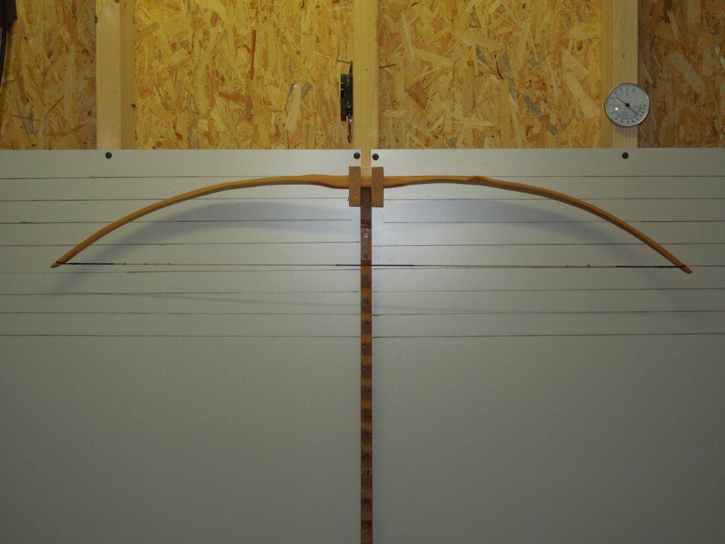

Was soll ich bloß mit diesem Gummibogen machen, was soll bzw. was kann das noch werden?
so siehts momentan aus: ich denke ich werd als nächstes die Enden flippen, das Stacking beginnt langsam bei 27".
Wenn er dann über 40# kommt und 28" Auszug problemlos mitmacht, wird er gefinished.
lg,
Lord Hurny
Lord Hurny
Re: Eibe, die Erste
Die Wand kommt wohl, weil du die 90° Sehnenwinkel überschreitest. Dagegen kann man, wie du ja schon planst, die Enden flippen.

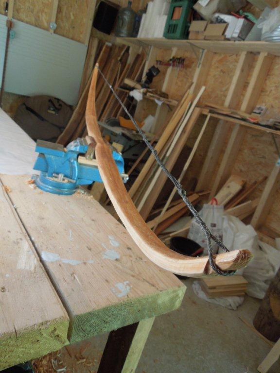

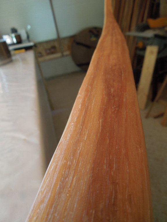

- Lord Hurny
- Beiträge: 1627
Re: Eibe, die Erste
@Blacky,
Ich hab drüber nachgedacht und den ersten Schritt in dese Richtung getan.
1) ich hab die Enden noch weiter gebogen und etwas Reflex im Griffbereich reingedämft...
2) ...und die erste Lage Sehne aufgelegt - 2 folgen noch
bevor ich jedoch Horn ins Spiel bringe, lasse ich die Sehnenauflage mind. 3 Monate trocknen, bei Bedarf nachtillern, einschiessen und das Zuggewicht prüfen. Ohne Sehne lag er bei 30#@28".
hier ein paar Bilder zum aktuellen Status:

Re: Eibe, die Erste
Na Mensch, Dein Bogen hat ja einen wechselvollen Werdegang
Spannend! Drücke Dir die Daumen, dass die Sehnenschicht hält; Eibe soll sich laut Karpowicz nicht ganz so einfach verleimen lassen.

So, Lage 2 und 2,5 sind drauf - für mehr haben leider meine Vorräte an Sehne nicht gereicht...
@ Gali,
sei versichert, das Ding wird nach Strich und Faden vermessen und getestet
- nach jedem wichtigen Arbeitsschritt
@Arry,
ich hoffe Karpowicz hat unrecht...
leider heißt es jetzt wieder warten....
@ Gali,
@Arry,
