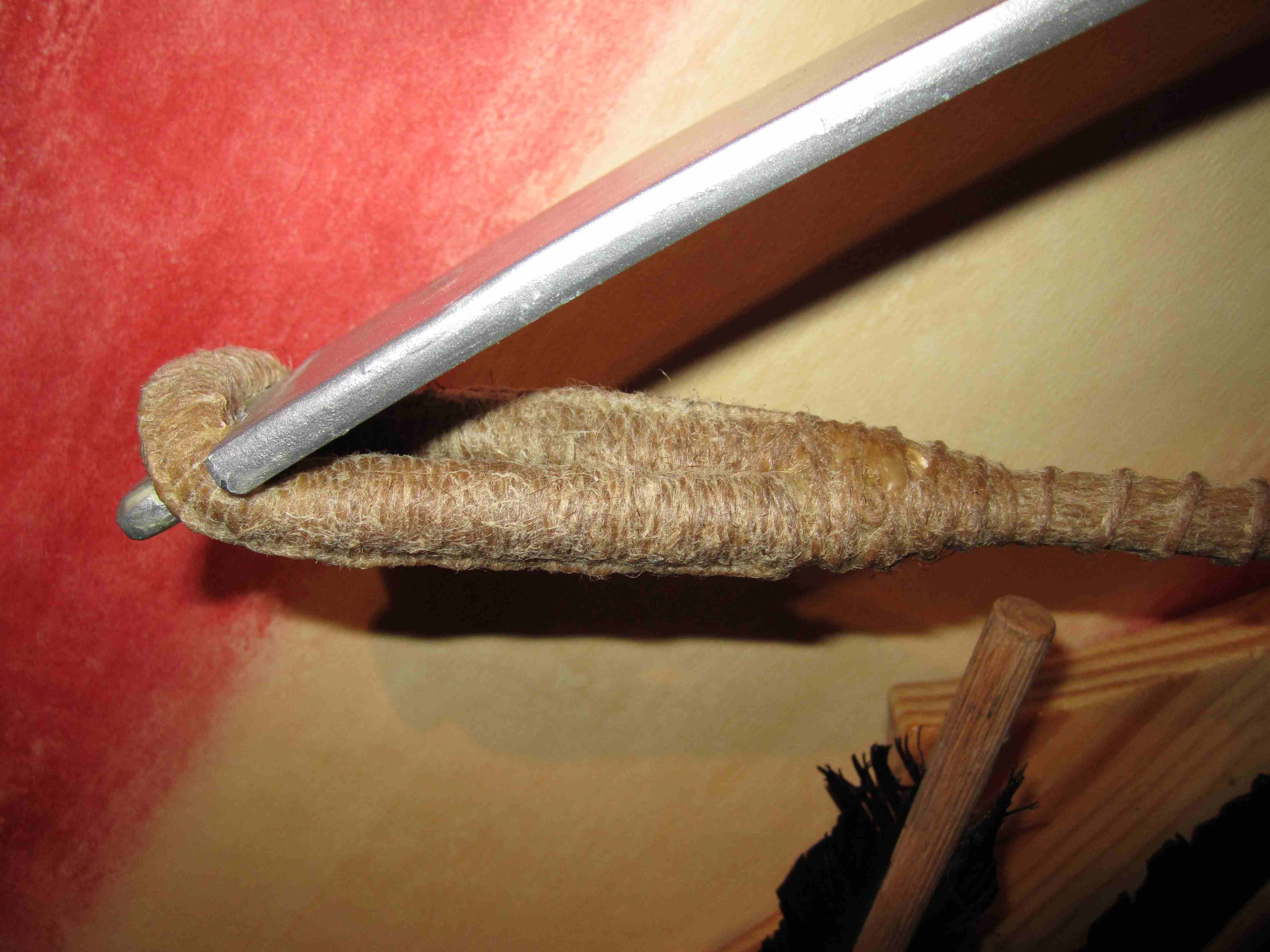

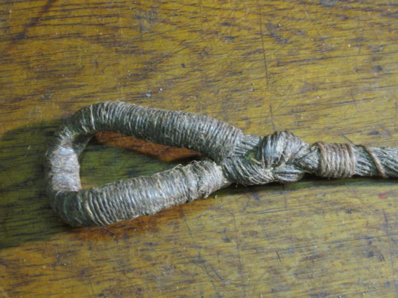

Deine Anleitungen sind die gleichen.Was du als Bild eingesetzt hast ist eine aufgedoppelte Endlossehe.
Bei der Gotischen-Sehne kann der Sehnenknoten verschoben werden, daher kommen die Unterschiede zwischen 30- 40 cm länger als der Bogen.
Ich habe dir von beiden mal ein Bild gemacht.
Dein Faden sieht spröde aus, was ist das für Material.

ironlion
Beiträge: 113
Registriert: 28.05.2011, 19:36
Re: Meine neue Armbrust...
Beitrag von ironlion »
Genau, aufgedoppelte Endlossehne so kann Sie nennen. Kann man bei der geknoteten gotischen Sehne durch verschieben des Sehnenknotens die Länge der ganzen Sehne verändern? Vom Material des Fadens habe ich eine riesige Rolle vom Nachbarn geschenkt bekommen, ich tippe mal auf Hanf, die Sehne meiner ersten Armbrust habe ich auch schon aus dem Material gemacht, wenn die Sehne mit Bienenwachs getränkt ist, sieht sie besser aus. Auf jedenfall funktioniert sie bestens!

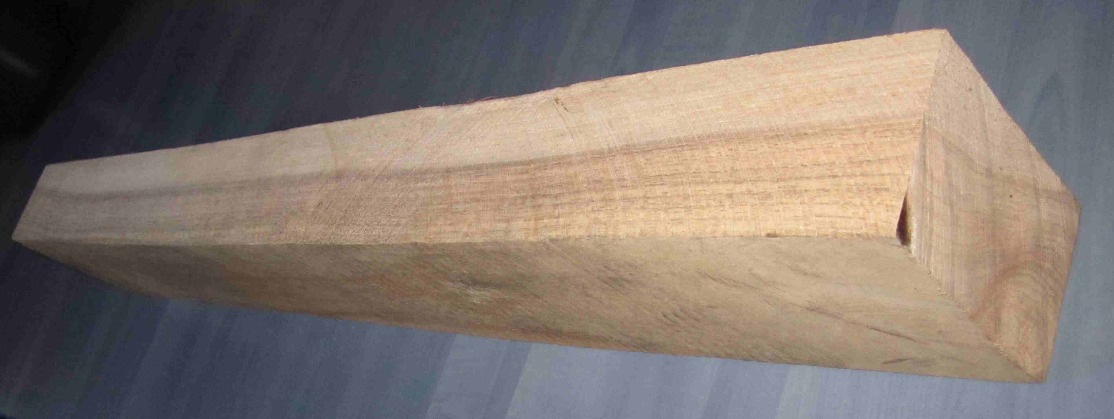

Das wird einmal die Armbrustsäule:
Walnuss!!!

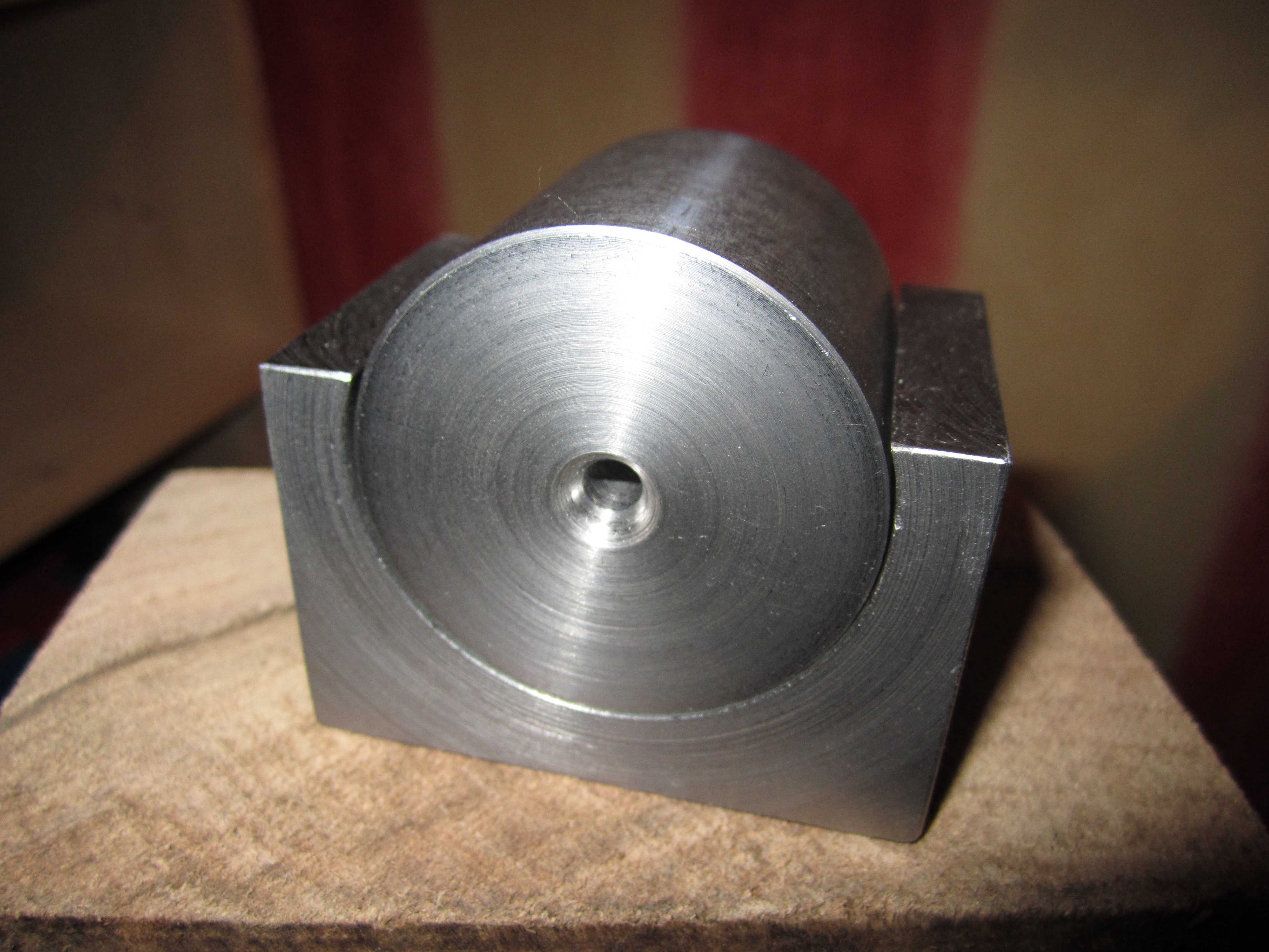

So ganz langsam geht es voran............
Hier schon mal die Rohlinge von Nuss und Nussbrunnen:

Cortigiano
Beitrag von Cortigiano »
Leider IRONLION,
sehe ich das du das Prinzip der Nuss im Nussbrunnen nicht verstanden hast. Deine Nuss Passt exakt in den Nussbrunnen hinein. Da es so perfekt aussieht, gehe ich davon aus das du es dir auch so gedacht hast. Zu deutsch ist das Kapiss.
Der Nussbrunnen ist dazu da, dass das Zuggewicht nicht auf einer steifen Achse (Niet) ruhen muss, die die Nuss hält, das wäre nähmlich zu viel Scherkraft. Lediglich der vordere innere Teil des Nussbrunnens hält der durch die Sehne nach vorn gedrückten Nuss stand. Die Nuss selbst läuft im Faden aus Leder. Die Schnur ist nur dazu da das die Nuss nicht aus der Säule fällt.
Dein Konstruktionsfehler ist, dass der Brunnen exakt auf die Nuss passt. Es muss etwas mehr Platz sein, zwar dreht die Nuss nur ca. 90 ° um den Schuss auszulösen, aber dieser 90° Weg muss so leicht wie möglich gehen. Wenn der straff gewickelte Faden die Nuss im Ruhezustand hält, darf von vorn hinten und unten gerne Luft um die Nuss sein.
Ausserdem sollte die Nuss in der Breite etwas schmaler sein als der Brunnen. Du willst ja das die Nuss sich frei dreht, und nciht exakt ohne Luft in die Säule passt oder?
