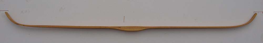

Ach ja, komm gerade aus der Werkstatt, der Bogen hat momentan 50#@24" mit kurzer Sehne (7cm Standhöhe), ich werde ihn über die WA-Breite noch etwas schwächen (momentan bei ca. 38mm an der breitesten Stelle), hier das aktuelle Bild:

Uh der darf aber weiter aussen noch mehr biegen wenn ich das mal so sehe... Oder brauchen die Recurves so viel Platz?

naja, 15cm hätt ich für die Recurves schon reserviert, das "Feinsetup" ist für nach dem Recurve reindämpfen bzw. Sehnenbelag gedacht.
Bis jetzt macht er sich eigentlich sehr gut, minimaler Set (der Reflex ist auf 1,5cm runter), keine Stauchrisse, noch stark genug,...ich bin zufrieden, bis jetzt 8)

Trotzdem, er biegt sich etwas "ungleich", steife Stellen wechseln mit Biegzonen ab (bei beiden WAs).
der Linke WA sieht ansonsten nicht schlecht aus, kann außen aber noch mehr biegen. Der rechte biegt griffnah etwas viel, weiter außen dann zu wenig.
Ich würde bis auf 40#@24 gehen und dann weitersehen.

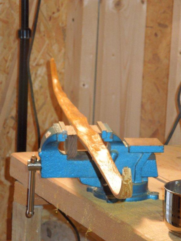

Hier nun mein Rohling, Packmaß 140 cm
Breite: 45 auf 20 mm
Dicke der Wurfarme: 10 mm auf 8 mm (jeweils zu den Tipps)
Setback durch Recurves: 70 mm#
Recurves mit trockener Hitze und Schablone reingebogen. Die bekommen auch ein wenig Sehnenbelag, damit sie nicht aufbiegen.
Strich links am Recurve gleich 15 cm

die Recurves sind drin,
20 Minuten gekocht, in die Form eingespannt und 15 Minuten abkühlen lassen und 2. Recurve gekocht/gebogen.

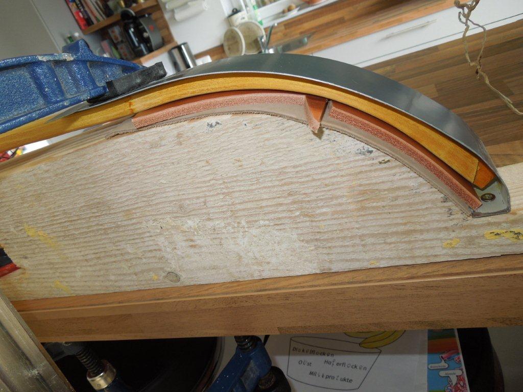

Die Form
Die Form
Ich hab mal vorsichtig dran gezogen, das Aufspannen ist ein Horror :P,
er hat jetzt 51# bei 16", das ist noch viel zu stark, der wird noch mindestens auf 45# bei 24" runter getillert, eher 40#.

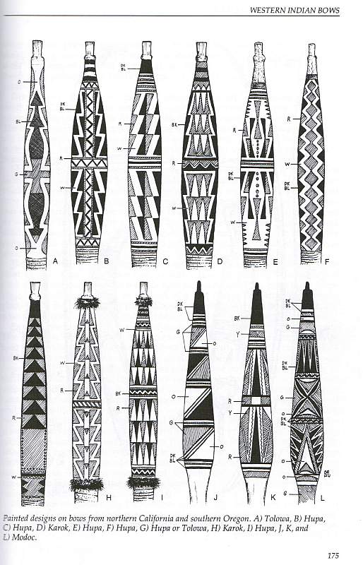

Ich werde wahrscheinlich wieder mit Naturseidenstoff abdecken und dann ein Muster (Indianerbogen) aufmalen.
Quelle: Steve Allely (1992): Western Indian Bows. In: TBB1, S. 175 (englische Version)

Das mit den Indianerbemalungen würde mir auch sehr gut gefallen, ich werde das am Papier ausprobieren, meine zeichnerischen bzw. malerischen Fähigkeiten würde ich eher als unterentwickelt einstufen. Am Ergebnis des Musters werd ich dann entscheiden ob ich damit meinen Bogen verschönere (...und nicht verschandel :P

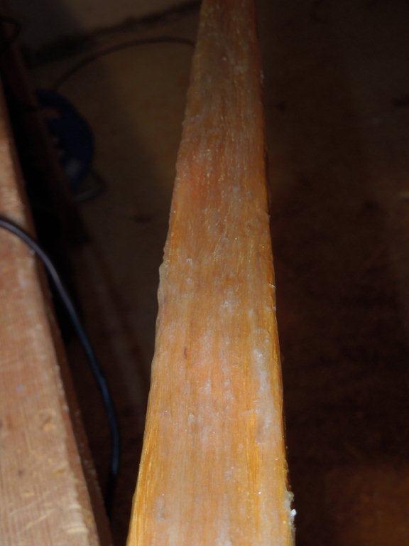

Aber jetzt hat die richtig üble Arbeit begonnen, das kleckern mit Hautleim und Sehne, Mann o Mann, wenn ich das gewusst hätte... :P
Zuerst Hautleim angerührt, während des quellens hab ich mir Sehenstränge zurecht gelegt und den Bogenrücken mit Aceton entfettet, dann mit dünnflüssigem Hautleim die Grundierung aufgetragen, 2 Schichten
Hautleim Grundierung, glänzt schön...
Aber dann die Kleckerei mit der Sehne, unbeschreiblich, in meiner Werkstatt hat es ca. +3°, d.h. der Hautleim kühlt schlagartig ab und geliert sobald man das Sehnenbündel aus dem heißen Leim holt. Ich hab jetzt mal mit ach und krach die erste Lage aufgelegt und anschließend den ganzen Belag noch mal mit der HP angeheizt um überschüssigen Hautleim rausdrücken zu können. Also mit Gummibänder anbringen bin ich definitiv überfordert, dass geht vielleicht nach der 2. Lage. Für heute hab ich genug, in 2-3 Tagen geht's weiter.
hier ein Bild der aktuellen "Baustelle":
Die erste Lage, und jede Menge überschüssiger Hautleim...
