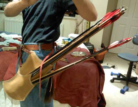

hier ein Bild wie sch***** es ausehen kann, wenn man die Pfeile nicht trennt......... auch die Aufhängung paßt für meinen Geschmack nicht zum Köcher.....
Grüße benzi

Der Köcher als solcher sieht ja echt nicht verkehrt aus. Aber sowohl die Aufhängung ist irgendwie misslungen (schon alleine, dass das Leder eine andere Farbe hat!), als auch der nicht existente Pfeilhaltemechanismus.
Nicht nur wären herumwackelnde Pfeile auf einem gallopierenden Pferd extrem ungünstig, sondern - wie du schon sagst - sieht das bei der Art Köcher einfach scheiße aus. Wenn man die Pfeile nur so drin haben will braucht man einen normalen Röhrenköcher.
Aber selbst aus dem Ding könnte man noch mit etwas werkeln was ordentliches draus machen. Ideen hätte ich schon, wenn ich das Ding in die Hand bekommen würde.

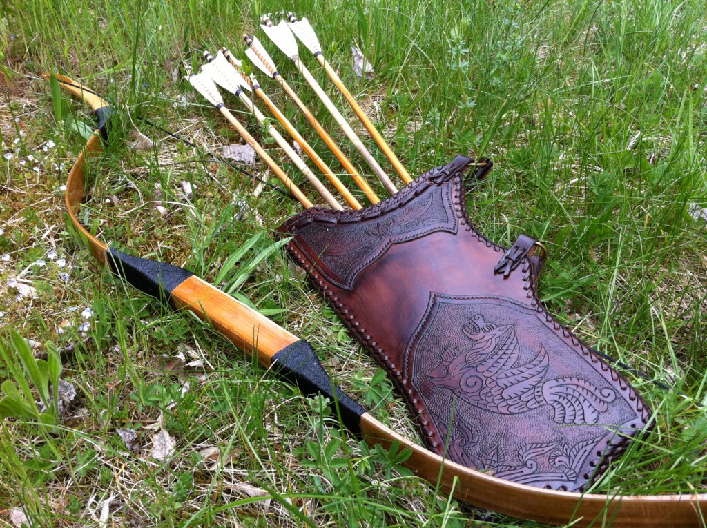

Das ist mein Lederköcher, vielleicht kann ja was helfen, wegen der Aufhängung
falls ihr mal davon besseres Foto wünscht, sende ich euch zu.
Lg
Laszlo

Danke Laszlo, ein sehr schönes Stück!
