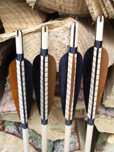

Damit das Warten für ein Forumsmitglied nicht zu lange wird
- Zeder, 55-60 #, 11/32", 125 gr. Spitze, Horninlay, Federn 4" Parabol
Gruß Rolf

Wieder sehr schön geworden
Sag, hast Du etwa auch vom nordmann Federn gekauft.
Ich hab mir nämlich die roten und blauen in genau dieser Form geschnappt.

@ klaus1962,
leider nein, ich kaufe keine fertigen Federn sondern nur Federstanzen
Gruß Rolf

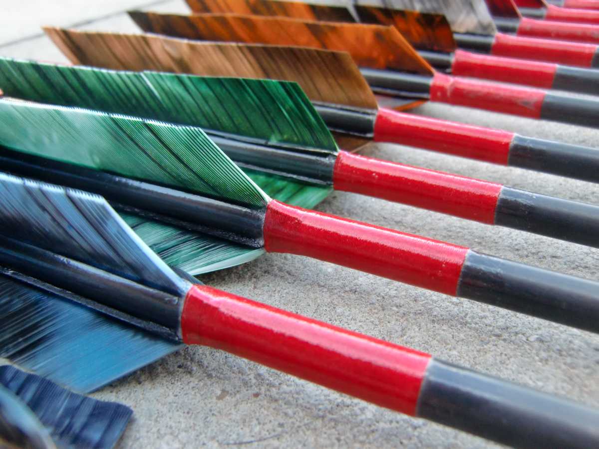

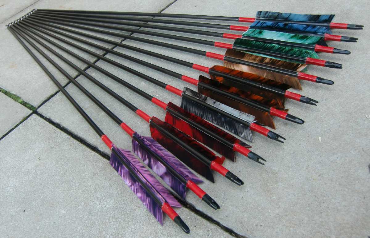

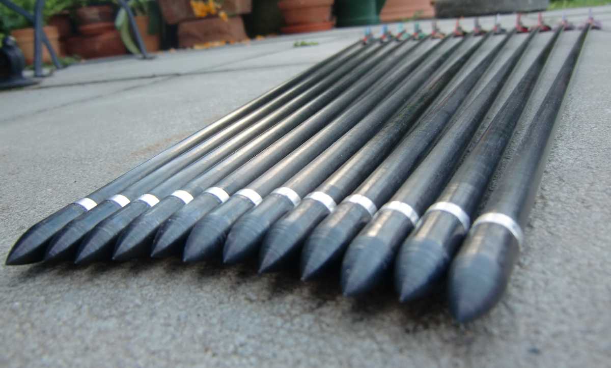

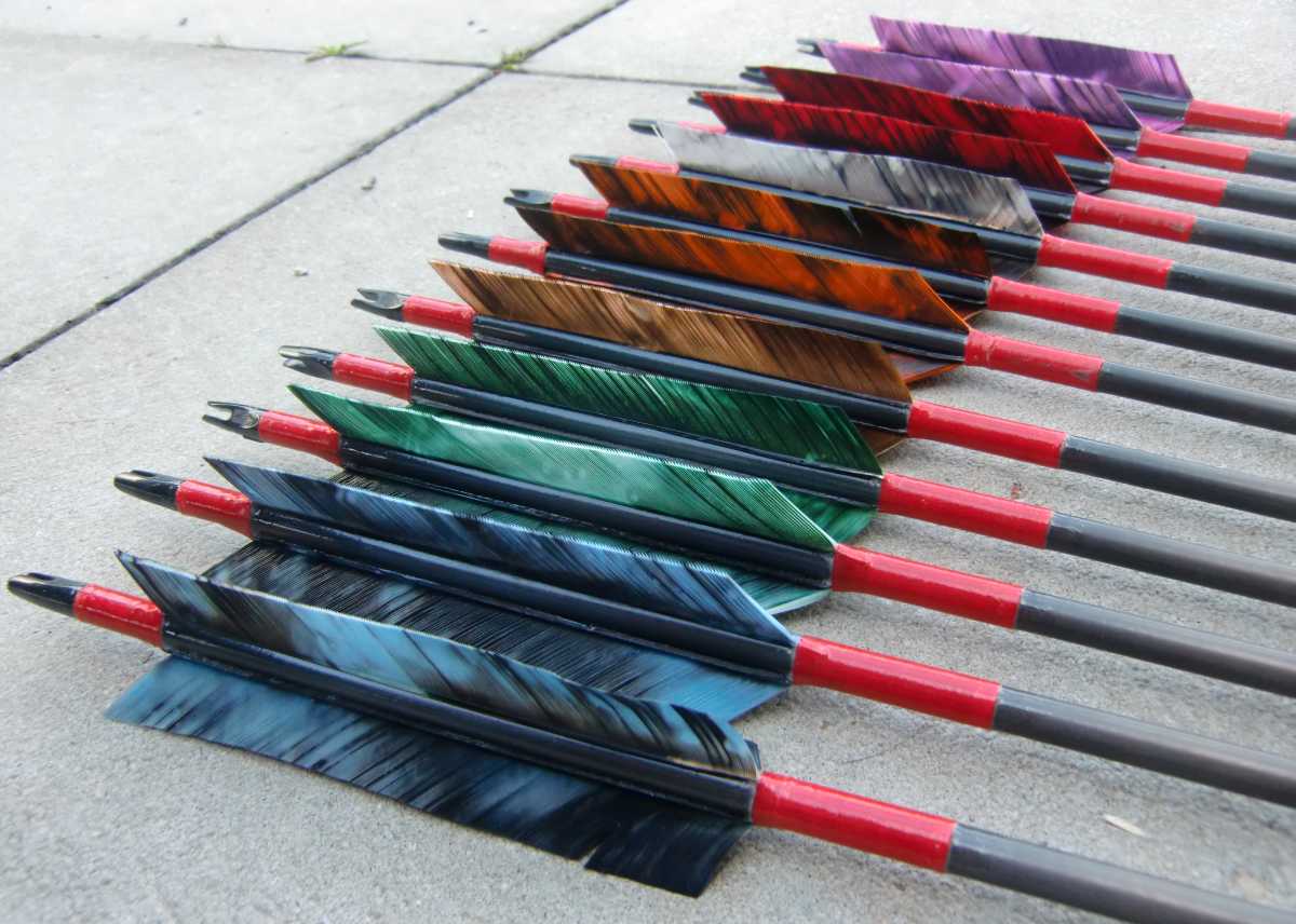

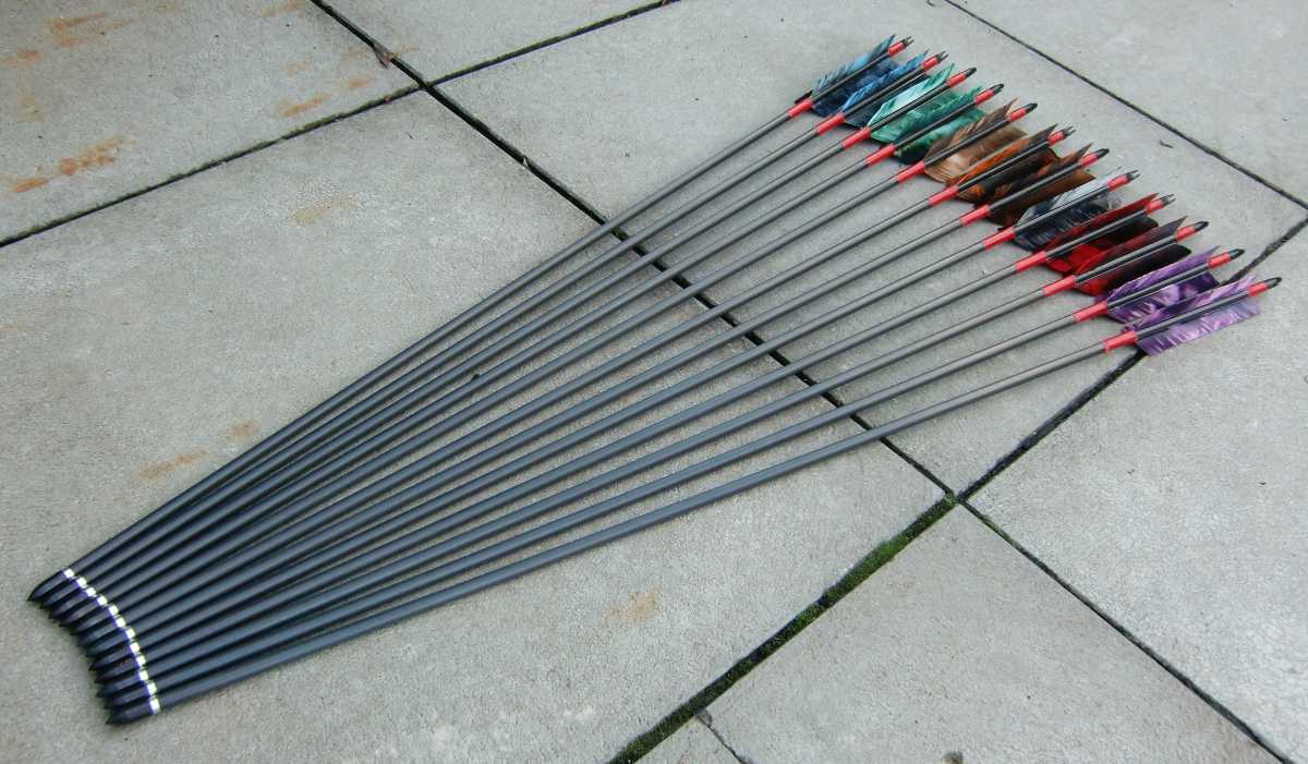

Heiho!
Hab auch mal wieder neue Pfeile gebastelt zum daheim Scheibenschiessen
Schäfte: Powerflight 500, volle Länge
Federn: Gateway Camo irgendwas, ca. 12 cm Länge
Wicklungen: Nylongarn aus dem Angelbedarf, 3x mit wasserlöslichem Parkettlack lackiert
Insert: 60 gr Tophat
Spitze: 125 gr DPD Bullet
Gruss Falti

Hey Falti, schicke bunte Pfeile
sag mal mit was hast du die Beschriftung abgemacht?
liebe Grüße, Jessi

Ja, das ist mal was ausgefallen buntes.
Gefällt mir auch.
Das würd' ich auch gerne wissen ... aber ich seh gar keine.Purzel hat geschrieben:Hey Falti, schicke bunte Pfeilesag mal mit was hast du die Beschriftung abgemacht?

Glaube Purzel fragte des, weil Carbonis meist mit Labels vollbepackt sind.
Aceton oder ähnliches vielleicht?

Danke. Das Design ist durch die schicken Kyudo-Pfeile von Shokunin inspiriert. Ebenso die lackierten Wicklungen.
Dei Pfeile sind übrigens so bunt, weil ich mal alle Farben, die es von diesen Federn gibt, live sehen wollte.
Die Schaft-Labels sind bei den Powerflights sehr kratzempfindlich und lassen sich deshalb leicht und sauber mit Stahlwolle entfernen. Auf dem Carbon bleiben keine Kratzer oder Reste zurück.
Vor dem Befiedern reibe ich den hinteren Schaftbereich mit Spiritus ab.
Gruss Falti
