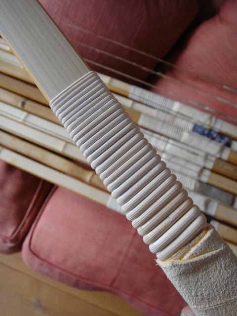

Oh! und hier noch ein Rattanbild...
...eine selbst-geschnittene Wicklung. Sie werden langsam besser...

Hallo Mark,
Ich bewundere Deine Produktivität. Wie machst Du das nur? Schmeist Deine Frau den Laden und Du gehst Deinen Hobbies nach? Meine Holde würde mir was husten. duckundweg
Zu den Yumi (ist der Plural Yumi oder Yumies?) ich bin ja der letzte der das wirklich beurteilen kann, aber gefällt mir alles gut. Man sieht ja ob etwas handwerklich sauber gemacht ist oder nicht. Btw, ich hab für eine Bekannten voe 10 Jahren eine Yumi aus Japan mitgebracht. Das war das einzige mal als ich einen Yumi in der Hand gehabt habe. Wie ich das Teil (plus Pfeile und Handschuh) von Fukushima nach Mannheim gebracht habe ist eine andere Geschichte.

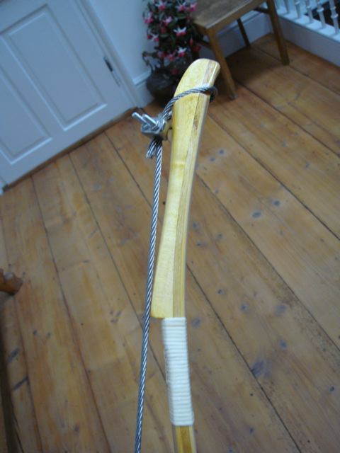

Re: Neuer Yumi
Danke
Hier noch mal ein paar Bilder der Kinderyumis...
Längen sind so 1,60m bis 1,90m.

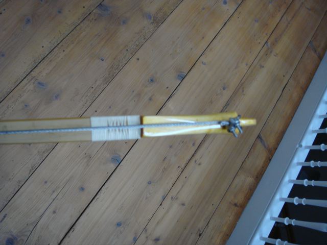

Re: Neuer Yumi
Sehr produktiv aber keine Massenware, sehen super aus die Yumis, Daumen gaaanz weit hoch.
Kläre mich Unwissenden bitte noch auf was es mit den Stahlseilen auf sich hat.

Re: Neuer Yumi
Danke
ja mei, das ist halt die Sehne...
Ne, das Seil ist rein um den Bogen in Form zu bringen.
Die werden ja mit fast 'nem halben Meter Reflex verleimt. Man spannt den Bogen auf und richtet die Form - durch Biegen, Wärme, oft auch mit einer Art Richtbank...
Ein neuer Bogen bleibt dann auch eine Weile gespannt um sich zu setzen. Er wird gerichtet, gezogen, man schaut wie er ohne Sehne reagiert - das heisst wie schnell der Reflex nach Abnehmen der Sehne wieder zurück kommt z.B.
Für diese Arbeiten ist eigentlich jedes rissfeste Material recht - und es soll sich halt nicht dehnen, sonst kann es sein man kommt morgens zur Tür rein und der Bogen ist umgeschlagen und hat sich zersetzt.
Stahlseil ist da nicht schlecht.
Dazu kommt, dass es keine Sehnen gibt für diese kleinen Bögen - die japanischen kommen in Standardlängen. Ich mach' meine meist aus kaputten grossen Sehnen... wollt' ich hier aber nicht.
Sehnen müssen also auch erst noch gebastelt werden wenn die Form mal fix ist - sonst muss man da dann immer justieren, Nockpunkt ändern usw.
