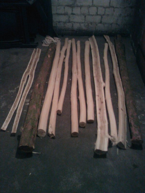

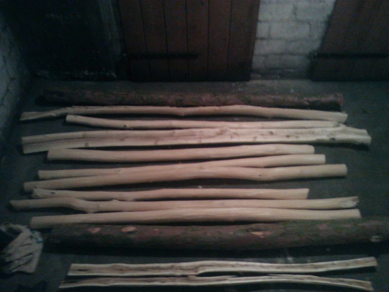

Heute habe ich meine Ernte mal entrindet.
Ich bin echt stolz auf das was ich da habe!
11 Stücke Robinie von denen sich einige sicher noch / nochmal spalten lassen.
Und die 2 Monster Eiben-Knüppel
Der kleinste von den staves da ist ca. 165 lang und 5cm dick. Also sind das alles schon gute fette Stücke ( für mich ) !
Freu freu freu freu freu!
- Tom Tom
- Beiträge: 3994
- Hat gedankt: 6 Mal
- Hat Dank erhalten: 38 Mal
Re: Es ist Holzzeit! Teil 4
Und jetzt schauen wir alle der Robinie beim reißen zu
oder hast du in der Hinsicht noch was vor?
Ja morgen spalten und splint großteils runter nehmen. Sonst eigentlich nichts.
Obwohl der Splint bei der Menge ne echte qual wird...
Jau, grünen Maulbeere, Robinie, Osage - Splint runterholen ist Strafarbeit - aber nur mit stumpfen Ziehmessern! Bei sowas das Messer scharf halten und vorsicht vor Ast und Knast. Lieber viele kleine Späne absäbeln, lassen sich auch besser verbrennen
- inge
- Beiträge: 2986
- Hat gedankt: 79 Mal
- Hat Dank erhalten: 16 Mal
Verdünne Holzleim mit Wasser und pinsel den Splint damit ein.
lg
lg
dann reißts nicht? Der muss doch sowieso runter oder? ist doch trocken noch mieser als feucht??!!

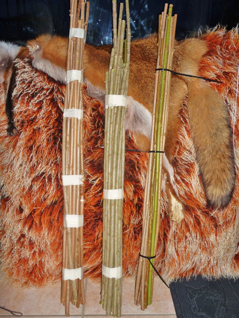

Junior und Papa mussten gegen Spätnachmittag eine kleine "Osterfeier-Auszeit" einlegen und kurz an die frische Luft ...
Dabei haben wir im Radius von ca. 100m folgende Schösslinge geerntet ...
Gemeiner Schneeball ( links)
Liguster (mitte) werde ich mal testen ... waren so schön gerade und die Hecke war durch Schneelast umgeknickt ..
Mischbund aus Hasel, Rose und Hartriegel (rechts)
Den Viburnum lantana hatte ich schön länger im Hinterkopf - leider kam ich erst jetzt in die Gegend ...
Ein schöner Spaziergang ...
Nö, muss er nicht. Wenn der Splint gelb ist, kann man damit gute Bögen bauen (letzter Splintring auf Kernholz).madcala hat geschrieben:dann reißts nicht? Der muss doch sowieso runter oder? ist doch trocken noch mieser als feucht??!!
Ich halbiere die dünnen Stämme (bis 15 cm), versiegle die Enden und alle Astlöcher und trockne luftig draußen unter dem Vordach. Wenn ich nach einem halben Jahr kontrolliere und sehe noch Risse, dann spalte ich entlang der Risse, nehme die Rinde herunter und trockne schonend weiter.

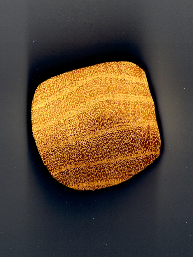

Ich habe Robinie, bei der ich auch einen Ring Splintholz drauflassen werde. Die hatte ich mit Leim versiegelt und rissfrei getrocknet. Hier ein Scan von einem Reststück.
Die ist am Elm in Niedersachsen gewachsen, d.h. auf Muschelkalk. Meine pfälzer Robinien können da nicht mithalten.
