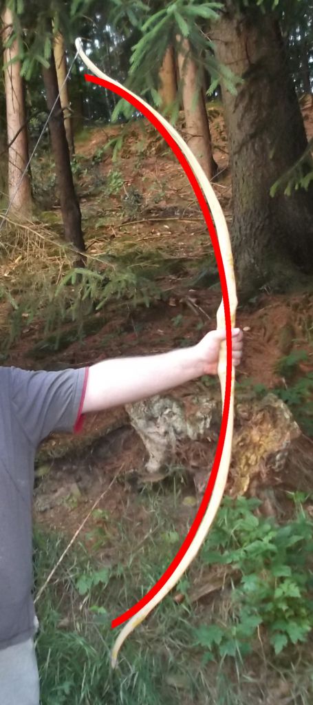

So, hier noch ein paar Bilder, ich war heute drauf und dran das Backing wieder ab zu machen, war eben bei meinem Schwiegervater und der hatte da ein paar dicke Kirschstämme liegen von denen die Rinde richtig gut abging. Aber irgendwie ist mir das zu heiß

Die ersten 30 Pfeile hat er geworfen, das auch ganz gut wie ich finde. Soweit ich das beurteilen kann schiesst er ziemlich präzise.
Momentan ca 58#@28" muss aber noch ein bißchen geschliffen werden.
Ich würde jetzt erst mal weiter einschiessen und dann ggf. den unteren WA griffnah noch etwas schwächen. Oder bin ich damit auf dem Holzweg?

Re: Bow Swap 1, bowa
Sieht doch gut aus
Jap, unten griffnah
Oben mittig, täuscht das oder ist das ein hauch steif?
Jap, unten griffnah

ich mach mal Fotos aufm Tillerstock, da sieht das anders aus, deswegen behaupte ich mal dass es ein bißchen täuscht

Ich glaub, am Tiller würd ich nichts mehr machen. Schau dir mal nur das kleine Bild vom Auszug an. Da sieht doch alles tutti aus.
Hmmm... ich bin mir noch nicht so sicher. Wenn nur am unteren WA griffnah.
Aber erst mal schleifen und dann sehen wir weiter.
Gibts eigentlich einen sicheren Weg das Backing wieder runter zu bekommen? Ich hab so schöne Kirschrinde von meinem Schwiegervater bekommen.
