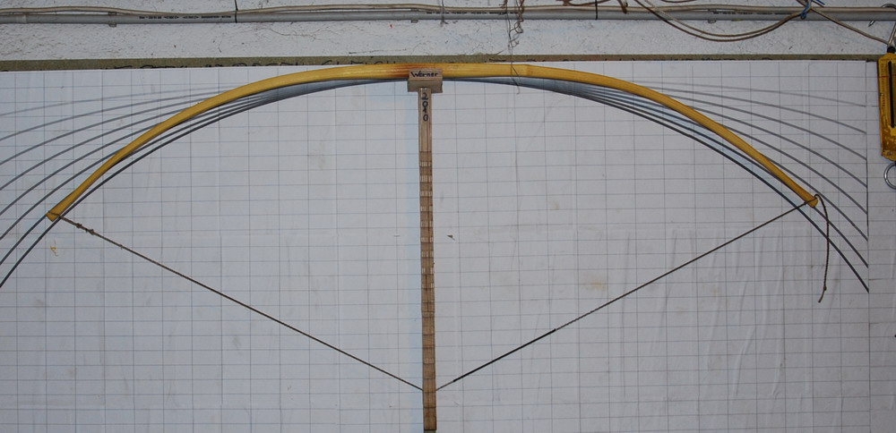

Der aktuelle Stand, gestern endlos Sehne aus FF angepasst und nun is nix mehr mit Sehen ausziehen, Standhöhe und Sehnenlage am Griff sind stabil, aber schon nach ein paar Auszügen hat sich wieder eine grobe Assymetrie der Wurfarme eingestellt. Vor der Biegeaktion im Griff waren die Wurfarme im Gleichgewicht, also hat bereits diese geringgradige Veränderung die Wurfarme wieder aus dem Gleichgewicht gebracht. Heute Abend Feintuning geplant... irgendwie hab ich bei dem Teil das Gefühl als würd ich versuchen eine Pyramide verkehrt rum zum stehen zu bringen

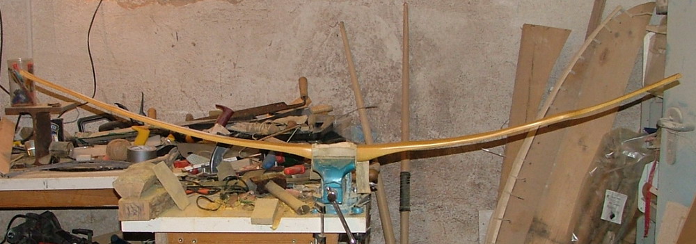

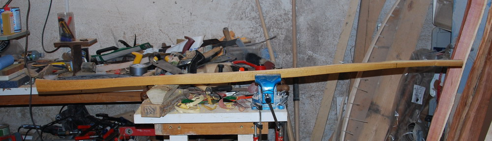

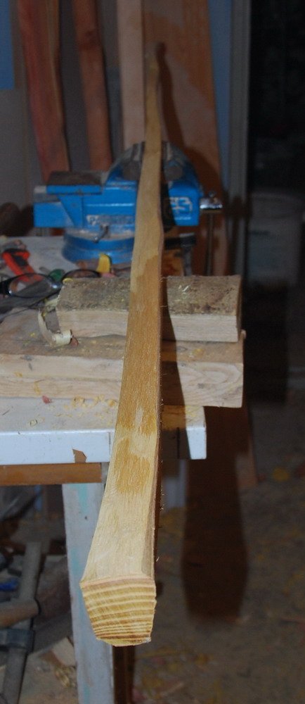

Nachdem ein kleines Ästchen im oberen Wurfarm nun vielleicht doch Ärger macht, hab ich beschlossen über eine Alternative nachzudenken falls das Kipferl doch nicht mitmacht.
Also hab ich einen Osagestave zur Hand genommen der seit dem vorletzten Saplingturnier (ich wollte das Teil als Preis spenden musste aber feststellen dass er über die halbe Länge einen durgehenden Längsriss hat) rumliegt um etwas zu versuchen. Einen kurzen Stabbogen.
Bogen liegt mit seinen 22 mm Breite bei 48# bei 28" und hat die ersten 100 Pfeile verschossen.
So mit dieser Sicherheitsreserve kann ich morgen entspannter versuchen ob der reflexe Teufel den Feintiller überlebt.

Mir scheint der rechte Wurfarm biegt im mittleren Drittel an einer Stelle etwas zu viel.
Re: Bow Swap 1, Chirion
jup da siehst du richtig, wird beim Feintiller angepaßt.

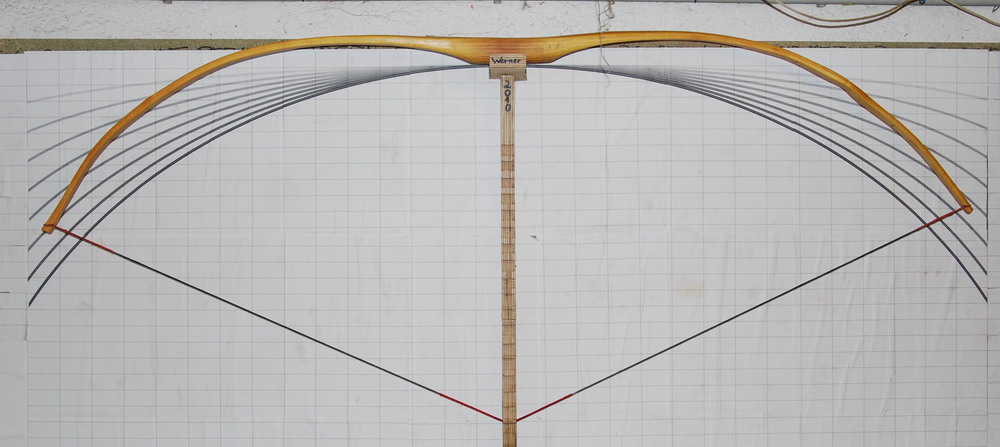

Es sieht gut aus! Mit dem kleinen Reservebogen in der Hinterhand hab ich mich heut an den Feintiller des Kipferls gemacht, das Problemchen an dem kleinen Ast war, wie sich Gott sei Dank rausgestellt, hat nur eine Bearbeitungsspur. Sehr vorsichtig hab ich den Bogen ins Gleichgewicht gebracht. die ersten 100 Pfeile sind durch und ich bin vom Auszugsverhalten und der Geschwindigkeit des Bogens begeistert. Morgen noch die letzten Feinheiten im Tiller und dann nochmal 100 Pfeile und übermorgen das Finish. da bleibt durchaus Zeit vor dem Verschicken noch einige Pfeile fliegen zu lassen.

Aber gerade der Ausgangsstave machts aus das Ding hat jede Menge Vorspannung in den Wurfarmen, das Zuggewicht ist gleich von Anfang an recht hoch und steigt bis zum Vollauszug nur noch wenig an, zumindest vom Gefühl her, sehr angenehm zu ziehen.

Noch ein paar Impressionen von der letzten Feinabstimmung, Der Bogen ist gut im Gleichgewicht und stabil.
200 Pfeile in einer Regenpause geschossen der Sohnemann hat auch probiert und gemeint da kommt so ein Sportbogenfeeling auf.
Zur Geschwindigkeitsmessung wars mir aber doch zu nass das mach ich nach dem Finish noch.
Ist bis 2000er Papier verschliffen, das gibt bei Osage eine glasartige Oberfläche.
Morgen werden noch die Overlays die ich heut noch draufgeklebt hab ausgearbeitet und dann kommen ein paar hauchdünne (mit dem Schwamm aufgetragen und nach 10min mit dem Poliertuch abgezogen) Schichten Hartölwachs drauf.

so jetzt fehlt nur noch das Hartölwachs.
Geschwindigkeit liegt bei 164fps bei 27" und 9gpp (hatte nur einen 27" Pfeil mit dem passenden Gewicht)
ich hab jetzt erst mal ein Bierchen aufgemacht, ich glaub das hab ich mir verdient.
p.S. der kleine Osage-Stabbogen den ich als Reserve gebaut habe bringt 170fps bei 27" und 9ggp, deshalb werd ich mich sicher weiter mit kurzen Osage-Stabbögen beschäftigen.
