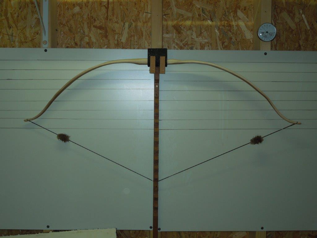

DIe Recurves halten - bis jetzt (nach 150 Pfeilen), hier die aktuellen Bilder:
Standhöhe, ca. 16cm, rechts ist oben...
hier 26" Auszug, max. Auszug 28" mit 47#
direkt nach dem Abspannen, der Reflex ist futsch
als nächstes wird die Masse optimiert und der Bauch getempert, das soll ja bei Ulme ganz hervorragende Ergebnisse liefern. Ich werde vorher und nachher Zuggewichts- und Geschwindigkeitsmessungen durchführen.

Wie lang ist die Ulme jetzt? Nach dem Abspannen schaut die Ulme sogar fitter aus als der Osage.
Täuscht das Auszugsfoto, oder könnten beide Wurfarme im mittleren Bereich etwas mehr biegen, vor allem der Rechte. Auch sieht es so aus als wenn der Bogen wie er jetzt getillert ist seinen Druckpunkt lieber ein Stück weit Rechts hätte :)

Die Ulme (PRojekt B) ist 65" (165cm) NtN und hat aktuell ein Gewicht von 575 Gramm. Ob ich noch nachtillern muss werde ich nach dem Tempern entscheiden - der unregelmäßige Kern/Splintholzverlauf verzerrt ein bisschen die Tatsachen.
Der Griffberiech ist eine Problemzone, hier haben die Jahresringe einen sehr stark ausgeprägten Reflexen Knick. D.h. ich hab im Griffbereich 3 Ringe am Rücken stehen lassen, damit ich für den Griff genug Fleisch habe. Das sieht leider nicht sehr toll aus und erschwert die Suche nach dem idealen Druckpunkt.
Der Bogen ist zwar jetzt schon schneller als gestern, aber hat noch immer Handschock. Im Vergleich zum Osage Light ist und wird er viel, viel schwerer (ca. 160 Gramm) und er ist auch langsamer - noch ;)
lg,
Lord Hurny
