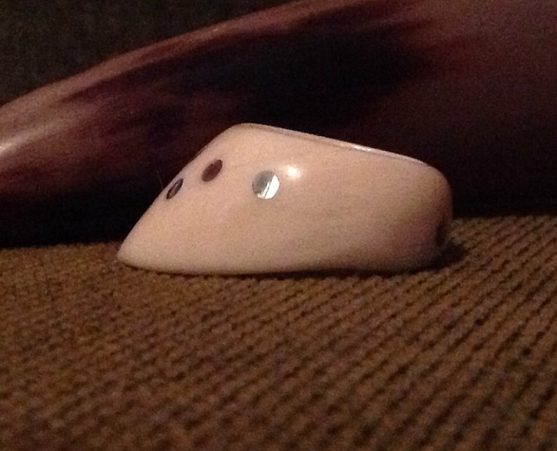

Hey Leute
Mein neuer heute morgen fertig geworden.
Besteht aus Elfenbeinersatz also einem Kunststoff und ist mit
insgesammt 11 Perlmuttinlays verschönert.
Der Bau war aber nicht so einfach weil ein Teil des Rohlilings abbrach und
ich dachte die Lippe würde zu kurz werden aber sie ist doch lang genug
Der Elfenbeinersatz lässt sich super bearbeiten viel besser als Horn finde ich.
Guten Rutsch ins neue Jahr!

Die Inlays sehen toll aus sind aber sehr einfach zu machen:
Ich hab den Ring ganz normal gemacht nur die Lippe etwas dicker
Gemacht dan hab ich die Löcher angezeichnet und gebohrt. Danach
Hab ich das Perlmutt einfach in die Löcher geklebt und das überstehende
Abgeschliffen.
Das Perlmutt hab ich in der richtigen Größe gekauft und den Bohrer einfach angepasst.

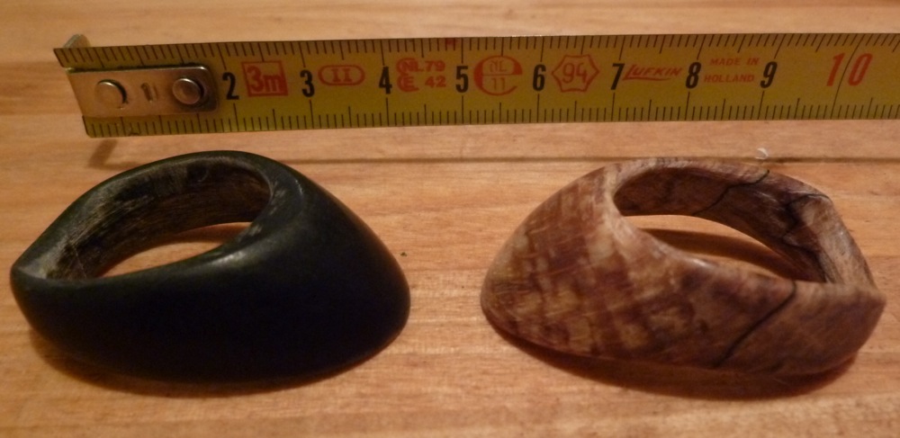

Bei mir entwickelt sich die Ringform weiter, ich hoffe, zum Guten... Noch kürzere und steilere Lippe.

Das ist bei mir auch zu beobachten!
War aber eher zufall weil wie gesagt ein teil des Rohlings abbrach...
Sorry für die schlechte Bildqualität aber ich denke man erkennt es....

Die Lippe wird bei mir kürzer, damit ich die Daumenspitze "steil" an das mittlere Gelenk des Mittelfingers pressen kann. Das ist die Voraussetzung für den Verschluss 69. Bisher habe ich ja den 79 verwendet (Daumen flach auf dem Mittelfinger), aber damit stoße ich an meine Grenzen, wenn es um das Ausziehen von stärkeren Bögen geht. Mit dem 79 kann ich nach ein paar Schuss die Sehne eines solchen Bogens nicht mehr vernünftig halten.
Für die 69, die einen stärkeren Verschluss ermöglicht, brauche ich im Inneren des Ringes Platz für das "zusammengepresste Fleisch" des Daumens - und eine Lippe, die so kurz ist, dass sie der Daumenspitze nicht in die Quere kommt.
Die jetzige Länge der Lippe könnte ich vermutlich sogar noch weiter kürzen - bisher habe ich noch keine Sehnenberührung gehabt.
