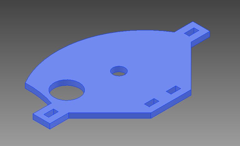

Zwischendurch habe ich mal ein wenig Zeit gefunden und bin an die runde Seitenabdeckung gegangen:
Ich habe dabei aber 2 Fehler gemacht:
Der erste war , dass ich falsch angerissen habe und daher die Bohrungen um ~5 mm versetzt sitzen. Ich könnte die Löcher zwar wieder zuschweißen, aber der zweite Fehler macht das Werkstück zu Ausschuss.
Ich habe beim Ausschneiden des Bleches ohne Aufmaß gearbeitet, da ich allerdings nach dem Schmieden planschleifen musste, habe ich den begründeten Verdacht, später das Gehäuse nicht dicht zu bekommen, daher mach ich die Abdeckung (Flanken waren auch nicht bei 90°) neu. Grundsätzlich habe ich dabei die Erfahrungen sammeln können, dass winkliges schmieden von einem Blech in eine bestimmte Form ohne gute Vergleichsmöglichkeit gar nicht so einfach ist und bestimmte Sorgfalt bzw. Vorbereitung erfordert.
Gruß Rizzar

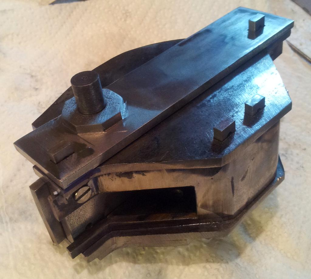

Also die Prüfungen sind fast komplett durch, da habe ich mal wieder Muße gefunden und weitergemacht:
Gestern die Seitenbleche angepasst und die letzten Bohrungen/Senkungen vorbereitet.
Heute habe ich dann die Seitenwände und die Deckelplatten angelötet(bin da noch nicht ganz fertig, mir ist das Neusilberlot ausgegangen, muss wohl auf Messing ausweichen). Als nächsten Schritt wird dann die Außenseite gesäubert (geschliffen), und alle mechanischen Komponenten angepasst.
Mich graut es davor die Führung der Zahnstange per Feile zu reinigen.
Gruß Rizzar

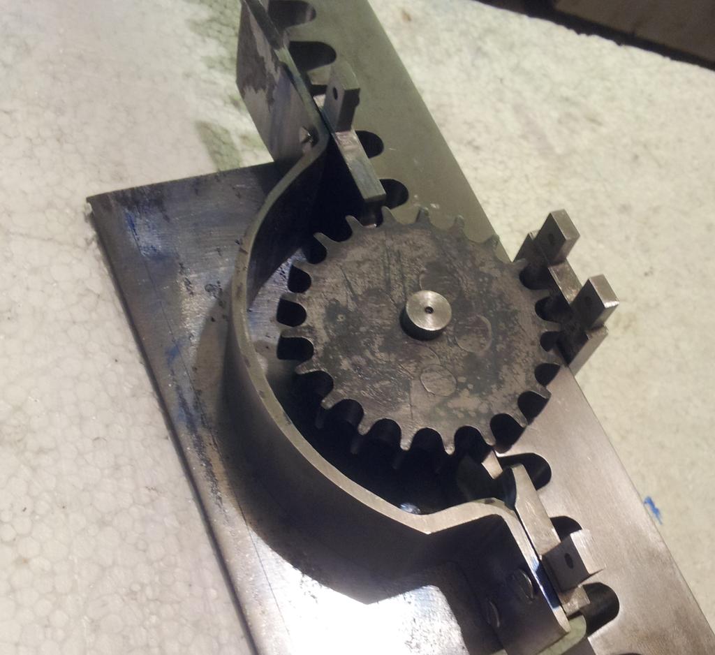

So, weiter gehts, es beginnen die Phasen, an denen man auch wirklich sieht, dass es voran geht.
Der Großteil des Gehäuses ist gesäubert, die Zahnstange ist eingepasst und die Mechanik läuft im Testbetrieb (ohne Hebel etwas knifflig zu drehen).
