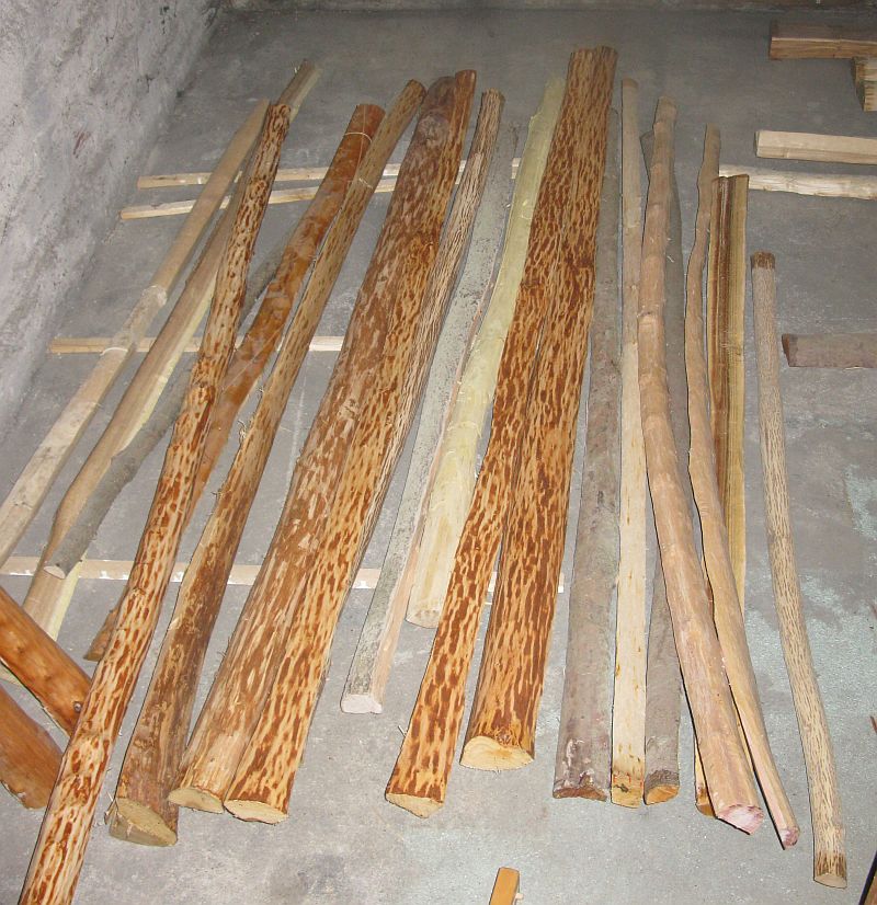

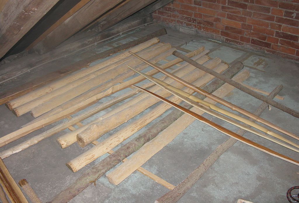

so...hab die Faxen dicke für dieses Jahr!
Gibt doch nichts schlimmeres als Staves auszusuchen (viele, viele Tage), zu fällen (5min)
.... und sie dann vorzubereiten (viele,viele Tage)
Endlich kann ich mich mal wieder dem BAUEN widmen und nicht dem spalten, entrinden und beschnippeln.... Mein Lager ist jetzt voll, ich ernte nur noch ein oder zwei Schlehenprügel
Gut Holz! oder auch Spänchen!

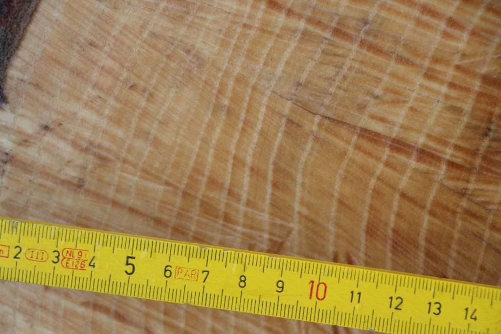

Re: Es ist Holzzeit! Teil 5
@ Bogenhannes: Entschuldige meine Neugierde, aber kannst Du mir sagen, welche Holzart das ist, die da bei Dir lagert?
Ich hab nämlich einen Rohling, von dem ich nicht sicher weiß aus welchem Holz er ist (s. http://fletchers-corner.de/viewtopic.php?f=14&t=25743 - demnach wahrscheinlich Silberahorn). Der schaut auf den ersten Blick sehr ähnlich aus wie Deiner:
Übrigens: Eine sehr schöne Holzauswahl hast Du da.
