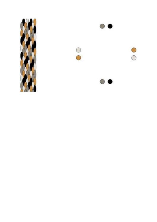

Nun zu der nächsten erforderlichen Kordel . In Abstimmung mit der Fellfarbe und der Korpusfarbe habe ich mich für 4 Farben entschieden : Schwarz, Grau, dunkelbraun, Beige.Es sind 8 Stränge dieser Farben nötig , jeweils 5 m lang und ergibt eine Kordel von ca. 1,25m , geflochten nach Kumihimo Art Yatsu Kongo. Die 2 Trodeln werden aus Perlseide hergestellt.
Offen sind jetzt noch die Metallverschlüsse und die Ledermanschette zum kompletten Zusammenbau.

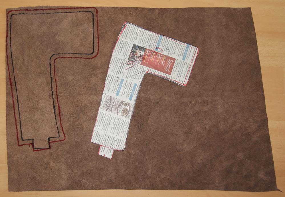

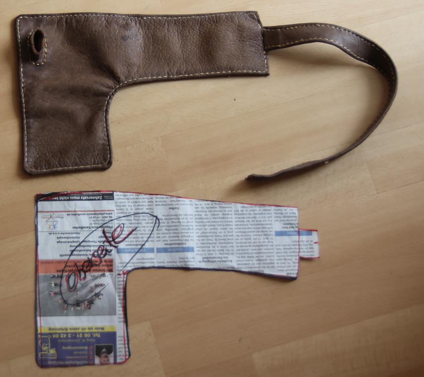

Hallo an Alle
Nach meinem Renovierungs-Marathon eine kleine Erholungsphase eingelegt um dann an der Ledermanschette weitergearbeitet
Das Lederstück sollte die Größe DIN A2 haben . Als erstes mache ich eine Papierschablone der Manschette am Köcher - übetrage dann das ganze auf das Leder, -- zu beachten-- , das Leder um ca.1,5 cm größer ausschneiden weil die Schnittkante umgelegt und vernäht wird , für eine schöne saubere Kante. Zum vernähen Tiersehnen benutzen,mit Bienenwachs behandelt .
maruart
maruart

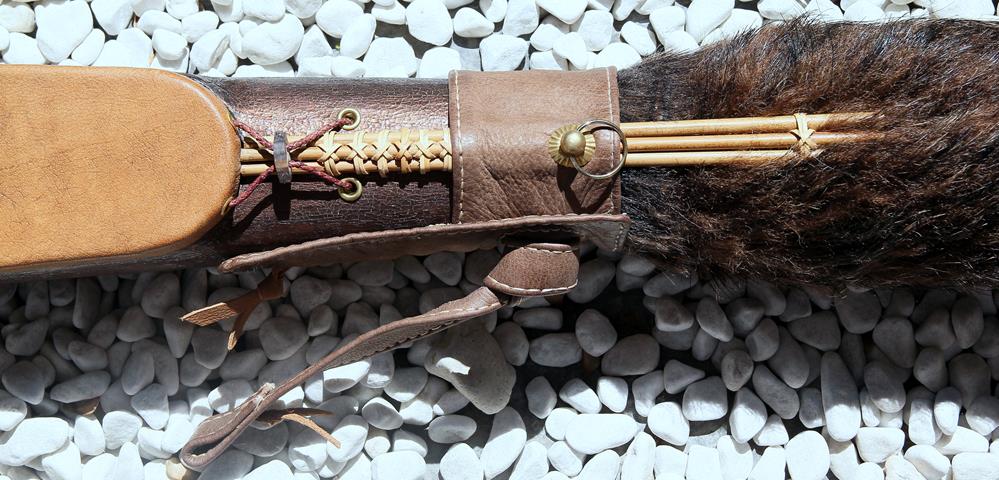

Hallo an alle
habe nun die Manschette fertig mit der Hand genäht, und zur - Anprobe - um den Köcher angelegt.
maruart
maruart
