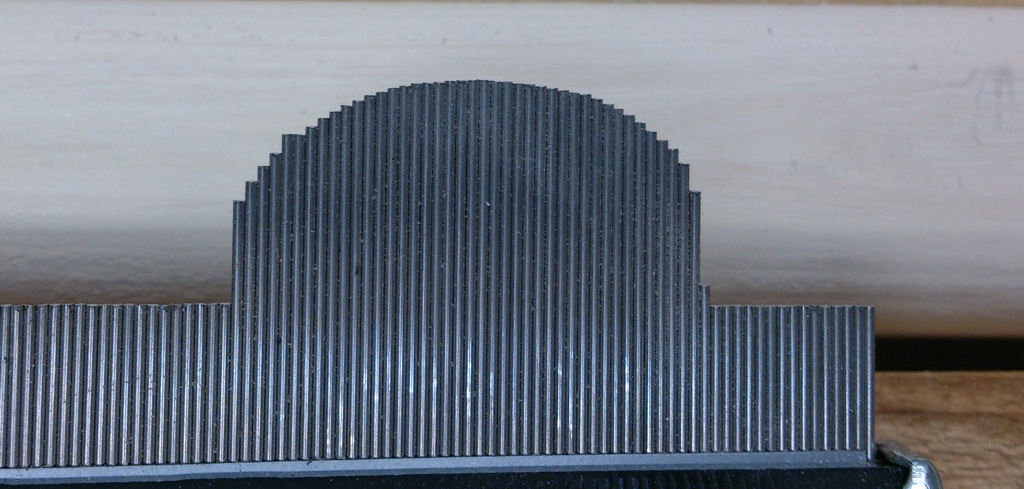

Rückenrundung exemplarisch

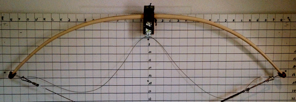

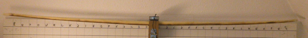

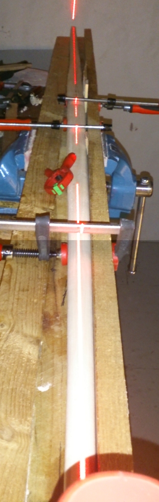

So Heute hab ich weiter getillert und nach einem einigermassen akzeptablen Tiller konnte ich den Hasel-Toast fabrizieren:
Tiller vor der Röstung (Foto iss nachbearbeitet)

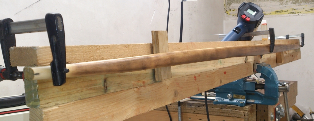

Ein Haseltoast - vor, während und nach der Röstung geölt
Und die Seitenansicht vom Hasel-Toast

Servus,
möchte ich auch mal probieren - wie lange hast du an einer Stelle erhitzt und mit welchem Abstand zum Bauch?
Gruss Thomas
Beiträge: 6616
Hat gedankt: 262 Mal
Hat Dank erhalten: 353 Mal
Re: Saplingbow 8, Neumi
Hallo Schnabelkanne, wie lange ich an einer Stelle erhitze, kann ich Dir beim besten Willen nicht sagen. Das mach ich nach Optik. Ich stell die Hlp auf 420° C ein und röste so ca. 7 cm lange Bereiche, aber eben fliessend - ein Spiel mit der Hlp ;D Also nicht auf einer Stelle stehen bleiben, sondern schön in Bewegung bleiben und dabei auch immer wieder den Bereich nebendran vorwärmen. Abstand hab ich möglichst konstant ca. 1-2 cm.
Edit: Ausserdem hab ich beim ersten rösten mal mit nem Thermometer gecheckt, dass ich deutlich unter 200° C bleibe und mittlerweile gehts auch ohne Thermometer :)

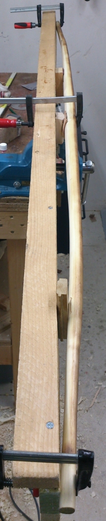

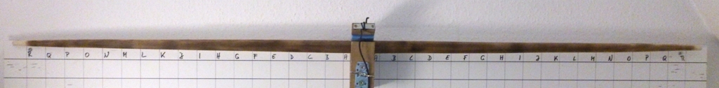

Guten Abend, vorhin habe ich nach nochmaligem Tillern ein weiteres und so wie es aussieht letztes Mal geröstet und gerade gebogen. Jetzt darf das Holz bis Morgen warten und dann wird aufgespannt und gefreut - oder auch nicht ;)
Auf jeden Fall werden Morgen die Nocken gemacht und geklebt und dann eine regenlose Phase abgepasst - wenns denn eine gibt - und geschossen. Schau mer mal.
Seitenansicht
Seitenansicht
Bauchansicht
Bauchansicht

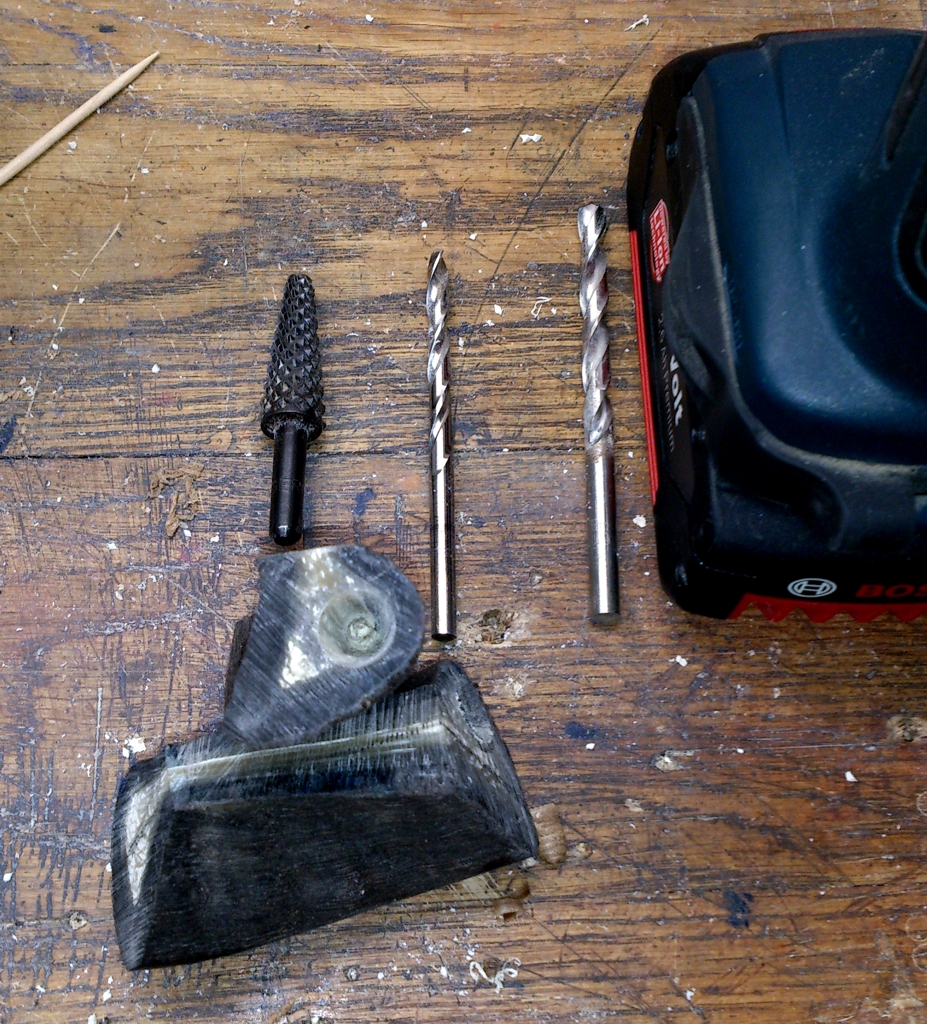

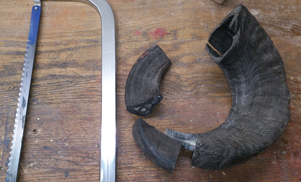

So hier gehts weiter: Die Nocken sind grob ausgearbeitet und geklebt. Morgen kommen die Kerben rein und die Sehne drauf, die ich leider noch herstellen muss (das mach ich nämlich nicht so besonders gern ::) ). Dann schau mer mal was die Zuggewichtswaage sagt und wie das Ding Pfeile wirft.
Das Schaf-Widder Horn (aus der Region) zerteilt
Die Löcher rein gebohrt

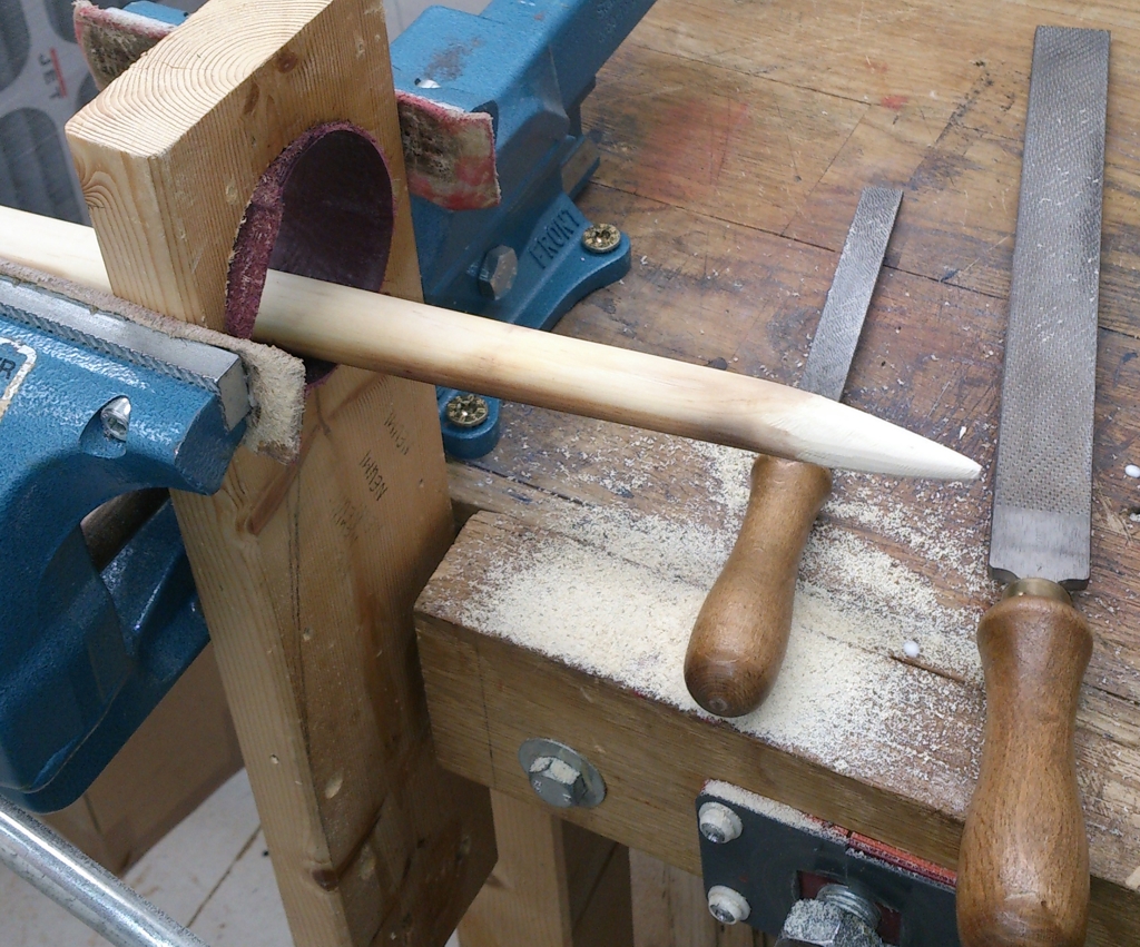

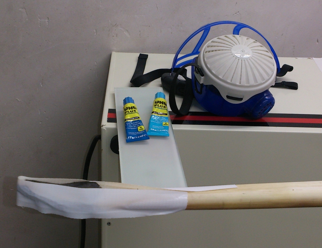

Die WA-Enden angespitzt - deswegen auch die Schnüffeltüte im nächsten Bild - kein geraspel ohne Atemschutz
Nockrohlinge aufgepappt und fixiert
