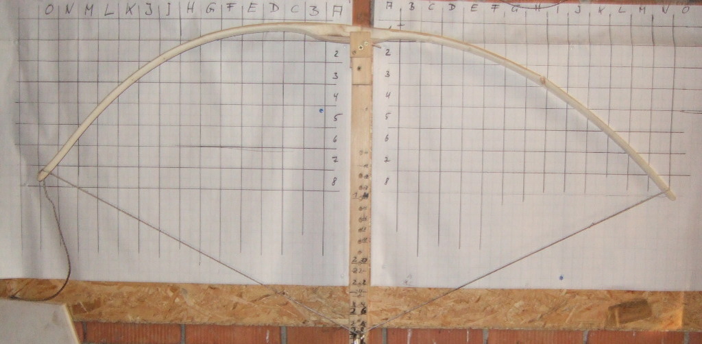

Und weiter gings mit dem hässlichen Entlein.
Ja, ja, an den Tiller muss ich dringend nochmal ran. Das ist mir erst auf dem Foto aufgefallen.
Man sieht bereits auf Standhöhe, dass die beiden Wurfarme nicht auf gleicher Höhe aus dem Griff gehen (der rechte WA hatte mehr Reflex).
Interessant ist, dass der Bogen laut Bogen-Masse-Prinzip nach meiner Rechnung 130g zu leicht ist.
Hier die momentanen Daten:
Länge komplett: 174cm
Länge NtN: 169,5cm
Breite von 34mm auf 16mm
Dicke von 20mm auf 14mm
Semipyramidal.
Zugewicht: 44#@28''
Gewicht: 409,25g
Bisher gibt es keine Knitterfalten und der Set hält sich in Grenzen.
Ich wäre ganz froh, wenn beim Nachtillern noch 2# fallen würden. Dann wäre er als Übungsbogen für mich momentan perfekt.
Und hier noch ein paar Bilder, die erklären warum ich ihn "hässliches Entlein" getauft habe.
Beiden WA biegen nach links ab und nur der Wolfsche Keil bringt die Sehen im Griff in die Mitte
Der Griff ist asymetrisch
Beim Biegeversuch wurde das Holz eingedrückt.
Über den Griff mach ich noch ne Lederwicklung.
Jörg
Kemoauc
Beiträge: 1369
Hat Dank erhalten: 35 Mal
Re: Saplingbow 8, Ilmarinen
Beitrag von Kemoauc »
HI,Ilmarinen,
Den Bogen würde ich persönlich in diesem Stadium noch keinesfalls so weit ausziehen, was hier biegt sind nur 2 recht kurze Bereiche und beide ziemlich griffnah. Der eine mehr der andere weniger.Die äußeren Bereiche sind noch viel zu steif.
Aber: Du hast es ja selbst schon gesehen. ;D
In punkto Bogenmasse-Prinzip: das ist keine feststehende Formel, mehr ein empirisch ermittelter Anhalt, eine Orientierung.
Du bist jedenfalls nicht 130g unter dem Holzgewicht für einen 44#-Bogen.
Ich sehe das mal so: einer meiner ersten Hartriegel-Stabbögen hat 360g Gewicht bei 44# Zugkraft, vollbiegend, kein Griff.
Lege ich jetzt mal zugrunde, das dein Griff incl. Fades etwa 50-60g wiegt: no Problem. Zieht man das ab von der eigentlich arbeitenden Bogenmasse, bist Du in etwa in dem Bereich. Passt also schon.
Gruß von der Nachtschicht,
Kemoauc

ralfmcghee
Beiträge: 2019
Beitrag von ralfmcghee »
An dieser Stelle habe ich eine bescheidene Frage aus dem Off; bisher habe ich mir noch nie Gedanken darüber gemacht: Wie ermittelt man denn das Gewicht des Griffs in einem Bogen? Ich kann immer nur das Gewicht des ganzen Bogens ermitteln.
Beiträge: 6326
Hat gedankt: 80 Mal
Hat Dank erhalten: 253 Mal
Servus, mir kommt der rechte WA steifer vor. Rechts Mitte zum Ende hin kann noch was weg.
Gruß Thomas
