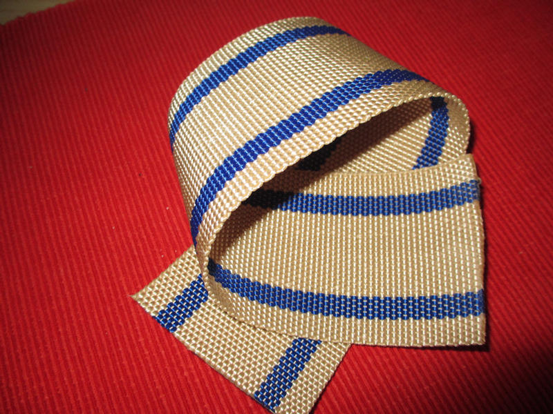

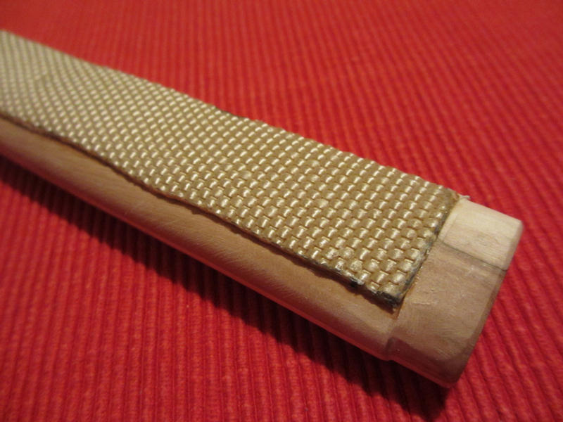

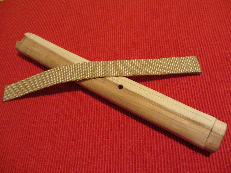

Und hier die Auflösung für die Rätselfreunde:
Rollladengurt war auch schon sehr nahe dran. ;)
Das "Rochenleder" habe ich mittels eines sogenannten Tapezierergurts imitiert. Das sind jene Gewebe-Gurten, die im inneren von (hochwertigen bzw. alten) Polstermöbeln**) zu finden sind. Sie dienen der Druckverteilung der Spiralfedern.
Wer das im Zeitalter von Schaumgummimöbeln nicht mehr kennt, kann sich über deren Aufbau **)hier schlau machen.
