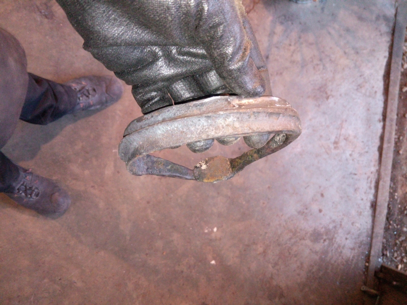

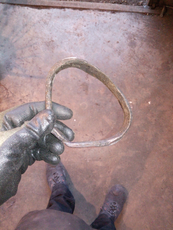

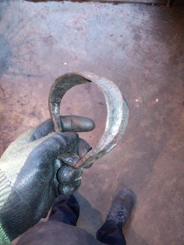

Schritt für Schritt gehts weiter, heut mit dem Steigbügel.
Beide Enden sind feuerverschweißt und flachgeschmiedet. Der Steigbügel wird jetzt noch zugeschliffen und mehr in Form gebracht, damit er dann zusammen mit dem Bogen eingebunden werden kann.

Geiles Ding! Und? Scho eingeschossen :)?
DerFlixxen
Beiträge: 146
Registriert: 02.06.2014, 18:59
Re: Bau einer spätgotischen Armbrust
Beitrag von DerFlixxen »
MrCanister123 hat geschrieben: ↑16.12.2019, 16:02 Geiles Ding! Und? Scho eingeschossen :)?
Schön wärs, sie muss erst mal fertig werden!

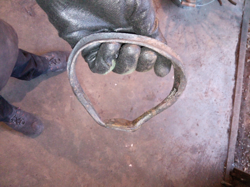

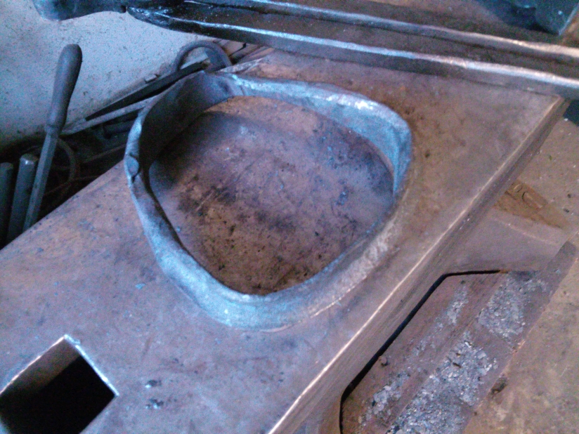

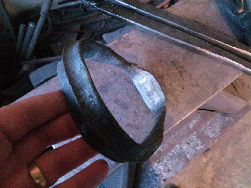

Weil mir der Steigbügel noch nicht so gefallen hat, musste ich ihn nochmal aufschneiden und neu feuerverschweißen.
Jetzt sieht er wirklich wie die Original aus. Als nächstes wird er blank geschliffen und dadurch noch mehr in From gebracht.

Das sieht ja wirklich wie original aus! Bin mal auf das Endergebnis gespannt.
MfG Steven

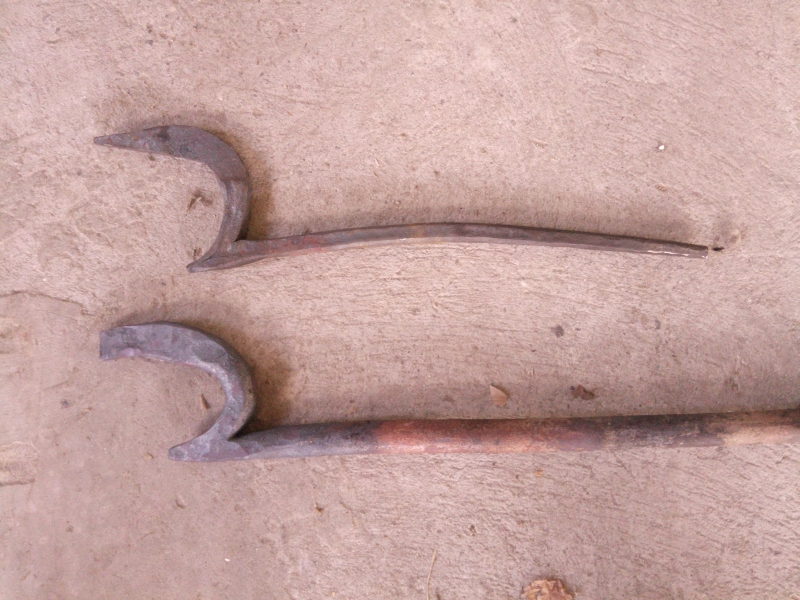

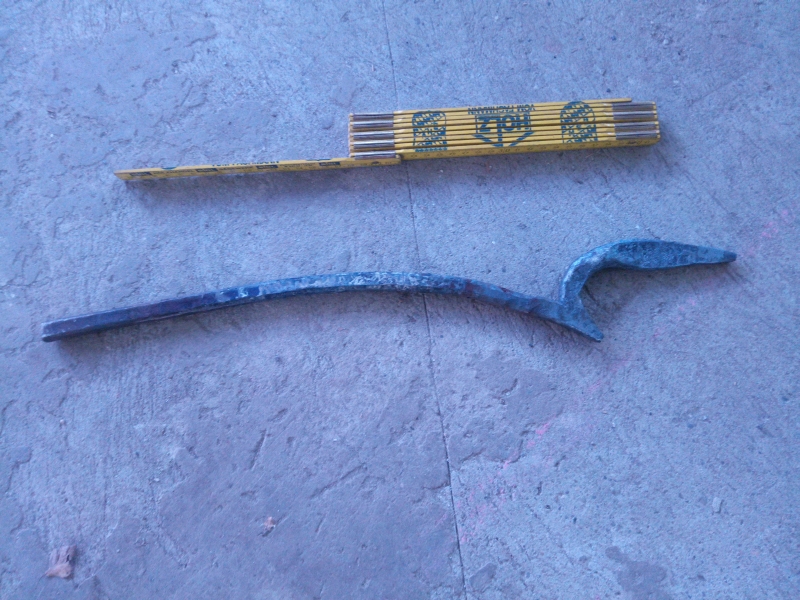

Nach dem ich jetzt zum vierten mal den Abzughebel neu geschmiedet habe, weil ich das überspitze Knie nie richtig hinbekommen habe, bin ich jetzt soweit zufrieden.
Das Knie ist lang genug und es ist auch noch genügend Masse da um den abgestuften Übergang von Abzughebel zur Armbrustseule hinzubekommen.
Ausgangsmaterial war 20 mm Rundstab den ich erst auf sich selbst gefaltet habe um aus der Falte das Knie auszuschmieden.
Eigentlich ganz einfach :)
Damit sollte die Abzugstange dann auch endlich wie bei den Originalen aussehen.
Oben im Bild Abzugstange Nr. 3
Unten im Bild Abzugstange Nr. 4 (die noch mehr in Form geschmiedet wird)
Felix (der eigentlich schon letztes Jahr mit der Armbrust fertig sein wollte ::) )

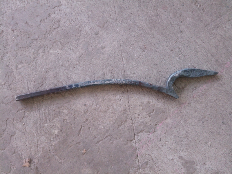

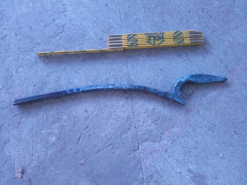

Der Abzughebel weiter ausgeschmiedet. Ist noch etwas zu lang und zu dick, aber die Form stimmt.

Sieht schon klasse aus!!

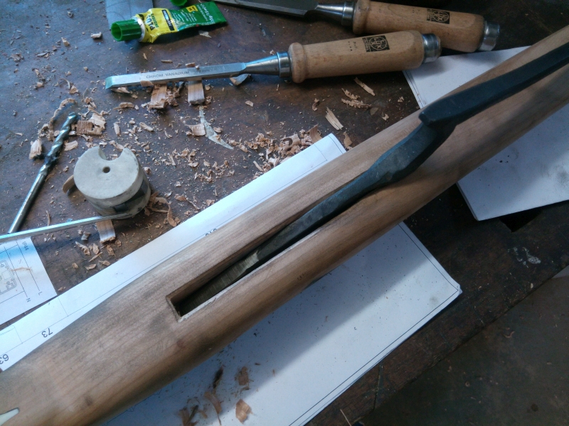

DerFlixxen
Beiträge: 146

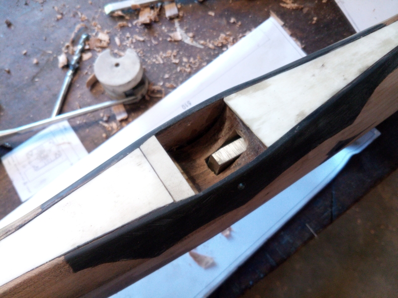

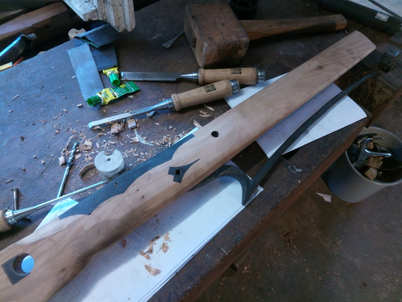

Einer der wichtigsten Arbeitsschritte, das Anpassen des Abzugs an die Armbrustsäule und die Nussrast.
