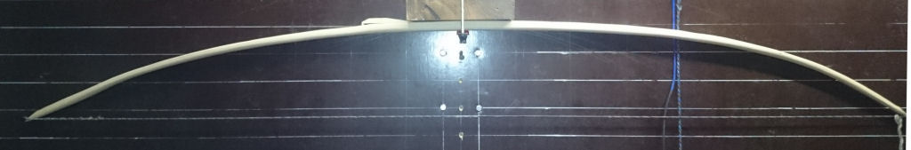

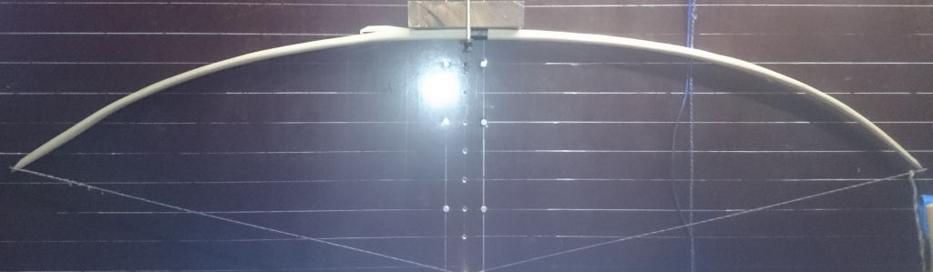

Hallo Gemeinde.
Ich habe mich dann heute doch noch rangetraut und mal "ganz" vorsichtig weitergemacht. Etwas am ersten Drittel des rechten Wurfarms abgenommen und ein paar kleine Beulen bearbeitet. Dann hab ich den Bogen mal auf Standhöhe gebracht, momentan ca 16 cm. Dann noch etwas ausgezogen finde das beim rechten Wurfarm immer noch was weg muß, oder. ::)
MfG
LR
Standhöhe ca. 16cm
Standhöhe ca. 16cm
Beiträge: 6406
Hat Dank erhalten: 24 Mal
Re: Mini-ELB aus Restholz
Zumindest knickt der rechte WA bei 3/4 noch ganz gewaltig. Das siehst schon auf Standhoehe.
Beiträge: 5700
Hat gedankt: 5 Mal
Hat Dank erhalten: 23 Mal
Ja, rechts vom Griff bis zu der blauen Sehne, die da runterhängt kann noch ganz wenig weg, aber wirklich nur ganz wenig mit Ziehklinge.
Gruss Thomas

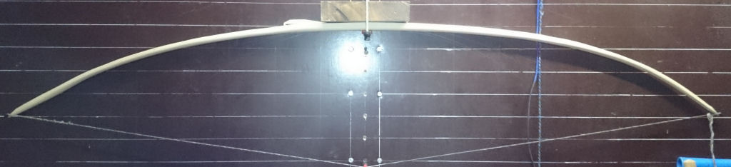

Guten morgen an alle.
Ich hab heute früh noch etwas rumgeschabt (siehe Bilder). DIe Standhöhe hab ich jetzt auf ca. 16,6cm gesetzt und mal ein bisl weiter ausgezogen und auch schon mal etwas weiter als auf den Bildern. Ich weiß der Tiller ist nicht perfekt, konnte mich aber nich beherrschen und hab mal ein paar Pfeile rausgelassen...schießt sich ganz gut. Sollte ich jetzt rechts noooch mehr schaben? ::)
MfG
LR
Standhöhe bei 16,6 cm
Beiträge: 5700
Hat gedankt: 5 Mal
Du kannst ihn wie schon gesagt auch mal umdrehen und probieren ob er so besser wirft.
Zum Tiller ich wür ihn so lassen.
Gruß Thomas
LemanRuss
Beiträge: 401
Registriert: 12.06.2012, 17:02
Beitrag von LemanRuss »
Ja so werd ich das erstmal lassen. Werd ihn noch schießen ob sich der Tiller noch ändert und dann geht's an die Feinarbeiten.
Vielen Dank an alle für die Hilfe. Bis zur Präsentation dann.
MfG
LR
