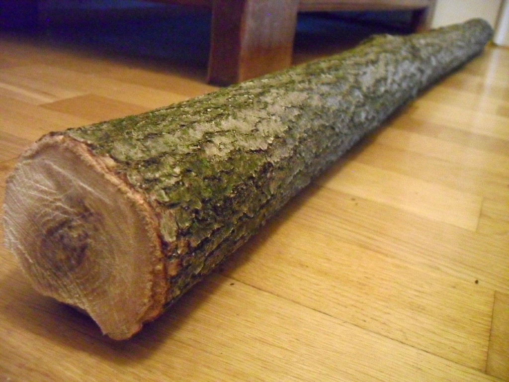

Also vom Querschnitt nach Eiche ob Stiel- oder Traubeneiche ist wurscht beides nicht geeignet. Um Roteiche sicher auszuschließen was ich jedoch eh nicht glaub wäre noch ein gutes Bild der Rinde praktisch :)

Peinsam, peinsam --- ich hoffe ich werde nicht gesteinigt! Aber ich gelobe hoch und heilig diese Eiche bis zum letzten Span einer sinnvollen Verwendung zuzuführen ...
@tomtom: langt des für den ferndiagnostischen Ausschluß des Amerikaners?
Hab schon gemerkt dass das Holz recht bröselig und willig bricht ...
EDIT: keine Chance auf Ulme?

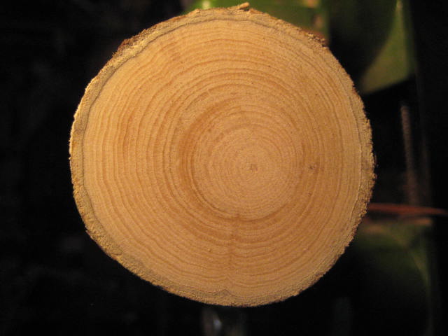

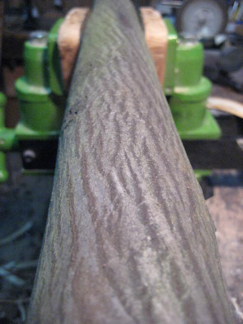

Kann mir mal jemand sagen , was das ist?
Hat Ähnlichkeit mit Cornus Sanguinea(Roter Hartriegel) Hab leider keine Bilder der Blätter, aber ich meine es hat so rote Beeren...
Sehr dicht und schwer...sehr drehwüchsig.
Grombard
Beiträge: 2053
Hat Dank erhalten: 8 Mal
Re: Holzbestimmung
Beitrag von Grombard »
Bei roten Beeren und Ähnlichkeit zu rotem Hartriegel würde ich dann mal auf Kornelkirsche tippen.

Laurinus
Beiträge: 578
Re: Holzbestimmung
Beitrag von Laurinus »
Grombard hat geschrieben:Bei roten Beeren und Ähnlichkeit zu rotem Hartriegel würde ich dann mal auf Kornelkirsche tippen.
Definitiv nicht! Kornelkirsche kenne ich!
Beiträge: 6973
Hat Dank erhalten: 278 Mal
Re: Holzbestimmung
Roter Hartriegel muesste eigentlich in der Dicke dunkelbraune schuppige Rinnde mit rotem Stich haben. Passt also nicht. Ausserdem hat der schwarze Beeren.
Schneeball?
Laurinus
Beiträge: 578
Re: Holzbestimmung
Nein, Schneeball auch nicht.
Mach bei Gelegenheit noch mal Bilder vom Gesträuch...
Klink
Beiträge: 821
Re: Holzbestimmung
Beitrag von Klink »
Das Gelumpe hab ich auch im Garten, aber Hartriegel ist das nicht...
Sieht man auch schon am Schnittbild...
In China essen sie Hunde.
Beiträge: 3698
Hat gedankt: 20 Mal
Re: Holzbestimmung
sicher kein Hartriegel und auch kein Schneeball, die Rinde sieht fast wie Götterbaum aus, der hat aber keine roten Beeren ???
Roby-Nie
Beiträge: 972
Hat gedankt: 68 Mal
Hat Dank erhalten: 49 Mal
Re: Holzbestimmung
Beitrag von Roby-Nie »
Wie wärs mit Felsenbirne?

Becknbauer
Beiträge: 936
Hat gedankt: 45 Mal
Re: Holzbestimmung
Beitrag von Becknbauer »
Was ich sehe erinnert mich an Pfaffenhütchen/Gewöhnlicher Spindelstrauch, allerdings trifft da die Beschreibung "Rote Beeren" nur bedingt zu.
https://de.wikipedia.org/wiki/Gew%C3%B6 ... delstrauch
http://www.baumkunde.de/Euonymus_europaeus/Fruechte/

Beiträge: 3698

Beiträge: 6973
Re: Holzbestimmung
Wenn er ned so richtig geschaut hat, koennt Pfaffenhut schon passen
Beiträge: 3698
Hat gedankt: 20 Mal
Re: Holzbestimmung
Pfaffe ist es auch nicht, weder die Rinde noch das Holz.
Beiträge: 6199
Hat gedankt: 69 Mal
Hat Dank erhalten: 217 Mal
Re: Holzbestimmung
Servus, drehwüchsig und die gelbe Holzfarbe erinnern mich an Kriecherl, wie man bei uns sagt.
