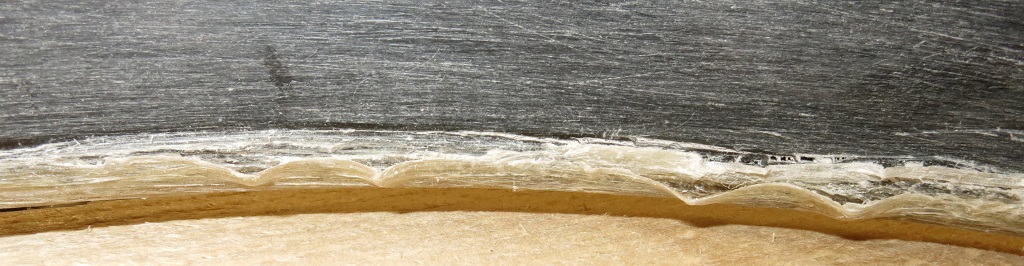

Leider ergab sich ein Problem, bei dem ich Euren Rat gebrauchen könnte:
Was tun? Neu verleimen? Abfeilen oder -schmiergeln?
Und wie wäre das vermeidbar gewesen?

Und Quirin hatte doch recht:
Habe nun mittels zweiter weiterer Löcher im Spannbrett den Bogen so weit gebogen, dass die 106 cm Sehne draufpasst:
Und wenn man ihn vom Spannbrett nimmt, passiert auch nix Schlimmes.
Außer, dass man sieht, wie schlecht der Tiller ist. Für Meinungen wo er sich mehr oder weniger biegen sollte bin ich dankbar.
Was man nicht sieht: Er hat auch wieder einen bösen Propeller. Den mach ich mal als erstes weg (wenn es den klappt), mittels Fön und Gewichten.
Re: Osmanenversuch
Der Tiller ist garnicht schlecht.
Nur der rechte Wurfarm ist stärker als derlinke. aber dass sollte mit ein bisschen hin drücken auszugleichen sein.
Wegen der sich ablösenden Sehne: Rau das Horn nachmal auf und entfette es dann nochmal. dann wieder mit Hautleim festkleben und ein paar Wochen trocknen lassen. sollte dann halten.
Quirin
P.S deine Kasanaugen sind ziemlich stark gebogen, desshalb biegen sich die Wurfarme auch so stark bis du die Sehne reinbringst
sieht aber gut aus!
Quirin

Habe es nicht geschafft, ihm den Propeller abzugewöhnen, er hat sich immer schlimmer verzogen. Habe ihn etwas hektisch abgespannt und hörte dabei einen leisen Knacks. Ich dachte noch, na, mein Spannbrett kriegt wohl auch schon Risse. Beim nächsten Auspannen dann das:
Bin in Trauer. Analyse folgt.

zwei Fragen:
1. hast Du ihn dieser Stelle zum Richten erwärmt gehabt?
2. ist an der Stelle noch Holz am Sehnenbelag?
liebe Grüße benzi
liebe Grüße benzi
