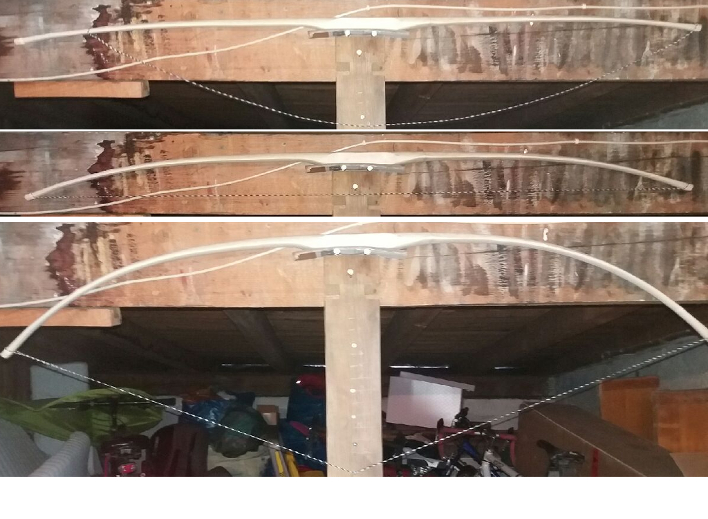

Servus Leute,
@Olli: Ja für den Anfang ist mir das glaub ich zu krass. Ich möchte erstmal einen "Komfortbogen" der viellt. auch noch ein bissl länger hält
, denn bis dato hab ich ja noch gar nix.
So und jetz die Tillerbilder @46# max. Ich sehs schon selber, das wo ich hinwollte/hinsollte ist es wohl nocht nicht ganz. Ich hoffe ich habs jetz nicht versaut. Wenn ich den Bogen andersrum auf den "Tillerstock" hänge schauts nochmal komplett anders aus, da bin ich fast etwas erschrocken
(Sorry die Bilder sind wieder schlecht, weil ich die gute Cam+Stativ wieder zurückgegen musste.)
Bin für jeden konkreten Kommentar sehr dankbar - evtl farbig Striche einmalen damit ichs auch check --- Danke!

Re: Mein erster Versuch: Hasel NtN 156 cm
Das passt schon. Der linke (Vorderseite) WA biegt ein wenig unwillig. Den musst jetzt anpassen. Vom Griff bis da wo die dunklen Streifen am Balken anfangen, also gut die Haelfte. Aber immer schoen vorsichtig
Servus, bitte ein einheitlicher Hintergrund, weiße Wand, Karton oder sonstwas neutrales.
So ist es wirklich schwer was zu sagen.

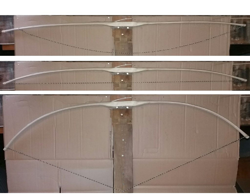

Servus Leute,
@Thomas, wie recht Du hast habe ich erst gesehen nachdem ich den Karton hingenagelt hab. Man siehts echt besser :-)
Dann: Ich Esel hab die Auszugslänge falsch ermittelt gehabt (ich dachte ab Sehne-unausgezogen bis Auszug wird gerechnet).
Also hier sind die Bilder vom aktuellen Tiller. Und --- tatata --- der neue Wert :46# @ 21 1/2 '' , das heisst ich bin nur noch 5 1/2 Zoll vom Ziel meiner Träume entfernt
Bitte wie immer um Tillerkritik! Danke und
LG an alle!
Raphael
Wie lang ist deine Tillersehne? Ist die schon auf Standhöhe?
Hallo Inge,
die Tillersehne ist aktuell 1,50 m. Von Standhöhe bin ich noch etwa 8-9 cm weg.
Mal mal noch 10cm-Karos drauf und nummerier sie durch. Dann tut man sich leichter mit Ortsangaben.
Ist besser geworden, aber der linke ist immer noch zu steif. Deswegen kippt der Griff auf. Links die ersten 2/3 vom Giff weg (Das Ende kommt mit kuerzerer Sehne eh noch mehr) vorsichtig schwaechen. Direkt am Giff ein bissl mehr. Die Sehne kannst auch noch ein bissl verkuerzen
Servus, der linke WA (vorne) erstes Drittel vom Griff weg ein wenig zu steif, ist aber nur minimal.
Ich glaub es ist auch einfacher wenn du nur Vorder- oder Rückseite zeigst, wegen Verwechselung.
Ziehst du eh nur kurz fürs Foto mit Umlenkrolle aus?
Servus Thomas und Fatz,
wie schon geschrieben, ich hab noch gar nix und wollte erst mal schauen wie das Tillern so geht. Daher keine Kartons/Karos/Umlenkrollen, ... . Das wollte ich in Angriff nehmen wenn diese Sankastenlatte zu kurz wird. Was jetz fast erreicht ist. Ein Zoll ist noch drin. Daher nein: ich spann auf mach das Foto und spann dann wieder ab. Gäbs denn irgendwo einen Konstruktionsplan für so einen Tillerapparat mit allen drum und dran (der dann nicht mehr Anstoß erregt ;-))?
Soweit ich weiss ned. Aber deine Latte tut's schon. Viel anders schaut mein Tillerbau auch ned aus. Ich hab halt unten noch eine Umlenkrolle fuer n paar Euro von ebay hingebaut. Schon kannst kurz ausziehen und gut dabei schauen
