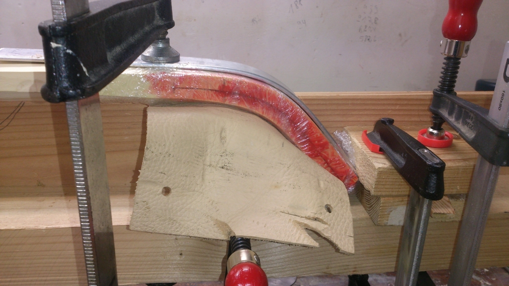

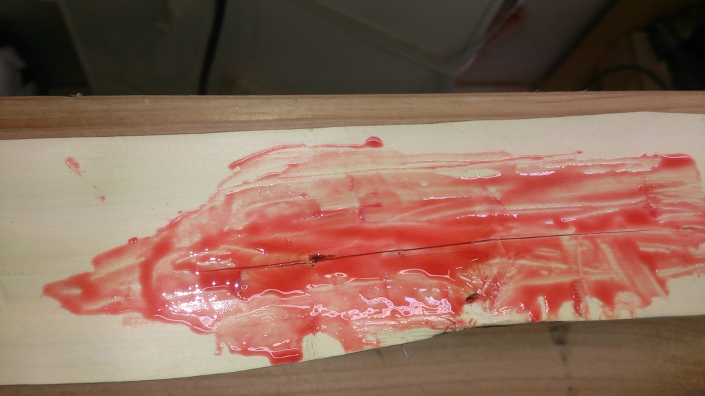

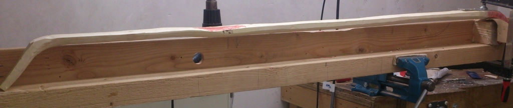

Re: Saplingbow 9, Neumi
PFAFFE
Eben habe ich mal den Recurve geklebt. Dabei musste natürlich auch wieder mal was schief gehen - am Bauch iss das Holz in der Mitte, genau da wo ich nen Riss nicht brauchen kann auf ca. 6 mm Breite gerissen. Keine Ahnung wie tief der geht. Und bei der Gelegenheit auch gleich nen Riss am Bauch geklebt Und so sieht der stave im Moment von der Seite aus. Ich hab zwischen den Recurves ca. 156 cm. Grüsse - Neumi
Beim Anblick des mittleren Bildes dachte ich spontan, du willst uns das Ergebnis eines Ausrutschers an der Kreissäge zeigen.
Aber war ja doch nur Leim.
Alter! Etwas übel ist mir immer noch.
irgendwas is ja immer
Eh Leute, sowas würde ich niemals posten - hätt ich auch gar keine Zeit en Foto zu machen, wenns Blut so raussaut
- müsst ich mir ja erstmal Erste Hilfe leisten

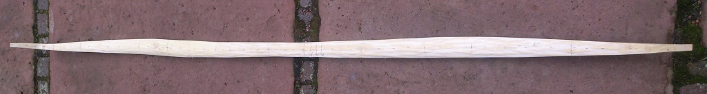

PFAFFE
Die Grundform iss so einigermassen ausgearbeitet (1x muss ich noch seitlich biegen) Grüsse - Neumi

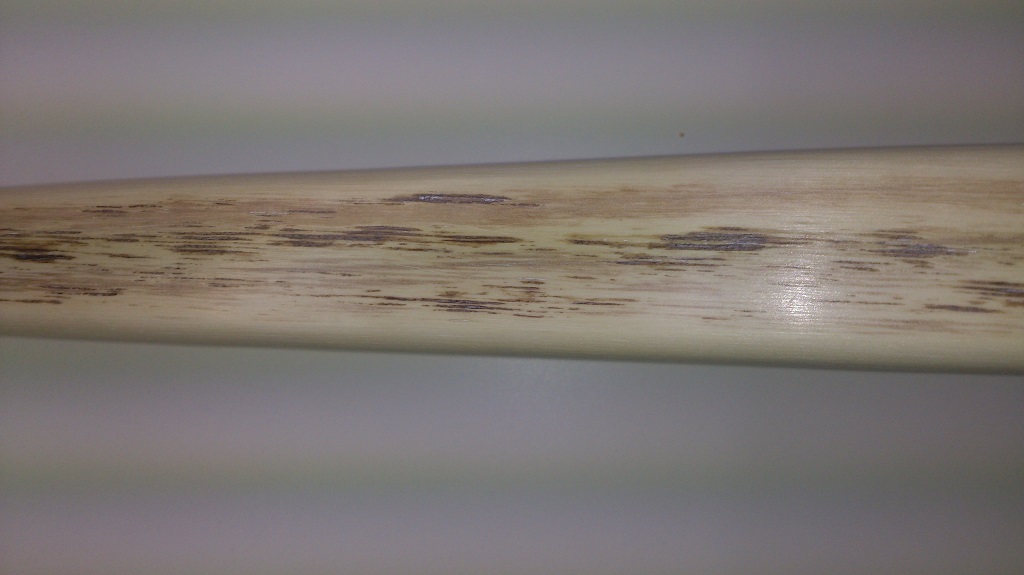

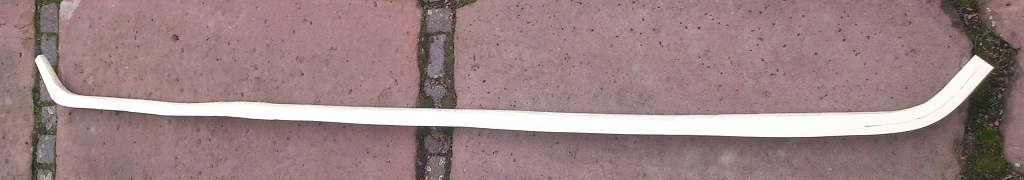

HASEL
Der Bogen ist geschliffen und die erste Lage Finish ist drauf - Ölmischung mit weissen Pigmenten Grüsse - Neumi

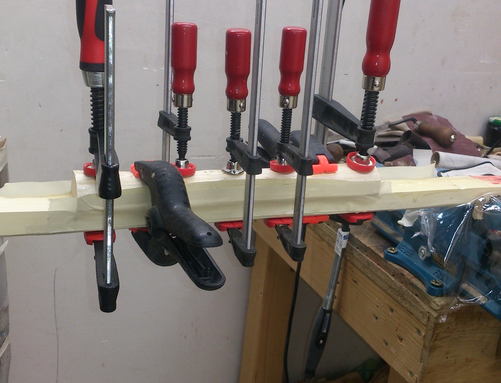

PFAFFE
Beim Pfaffen hab ich noch ein 30 cm langes Reststück aus dem gleichen Stamm im Griffbereich aufgeklebt - der Bereich war zu dünn. Grüsse - Neumi
Servus,
wie bist du auf das "propellerförmige" Design für den Pfaffen gekommen?
Hi, Neumi,
die Propellerfrage wollt ich auch schon stellen...
Fällt einem halt schon ins Auge. Bin mal gespannt, wie dieses an und für sich schon recht spritzige Bogendesign (siehe J.Junkmanns Bodmanbogen-Nachbau) zusätzlich mit den stark reflexen Enden rüberkommt.
Eigentlich hätte ich gedacht, das die Holzdicke in der Mitte mehr als genug ist. Aber eingedenk deiner sonst üblichen Zuggewichte ist es schon nachvollziehbar.....
Kemoauc
Kemoauc
Naja, zum einen gefällt mir das und zum anderen will ich möglichst viel Holz nutzen. Es kann auch gut sein, dass ich in der Breite reduziere. Kommt drauf an, was die Waage sagt, wenn das Ding zum ersten Mal auf der Tillerwand ist. Ich will eigentlich auf keinen Fall unter 85# Zuggewicht fallen. Und da das mein erster Pfaffe ist, hab ich keine Ahnung was das Holz kann. Deswegen lieber erst mal zu breit und dick - reduzieren kann man immer.
