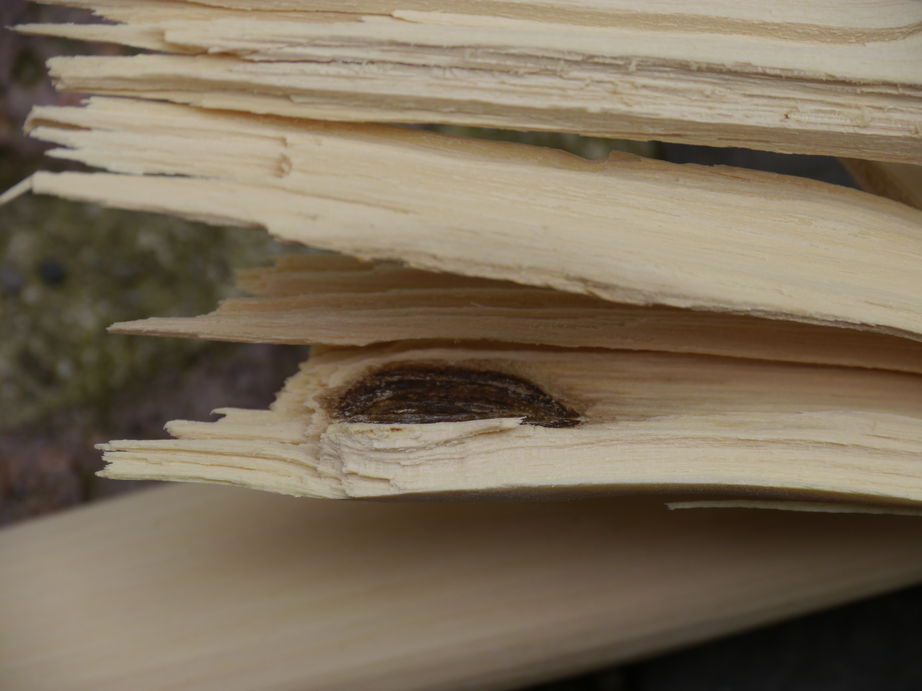

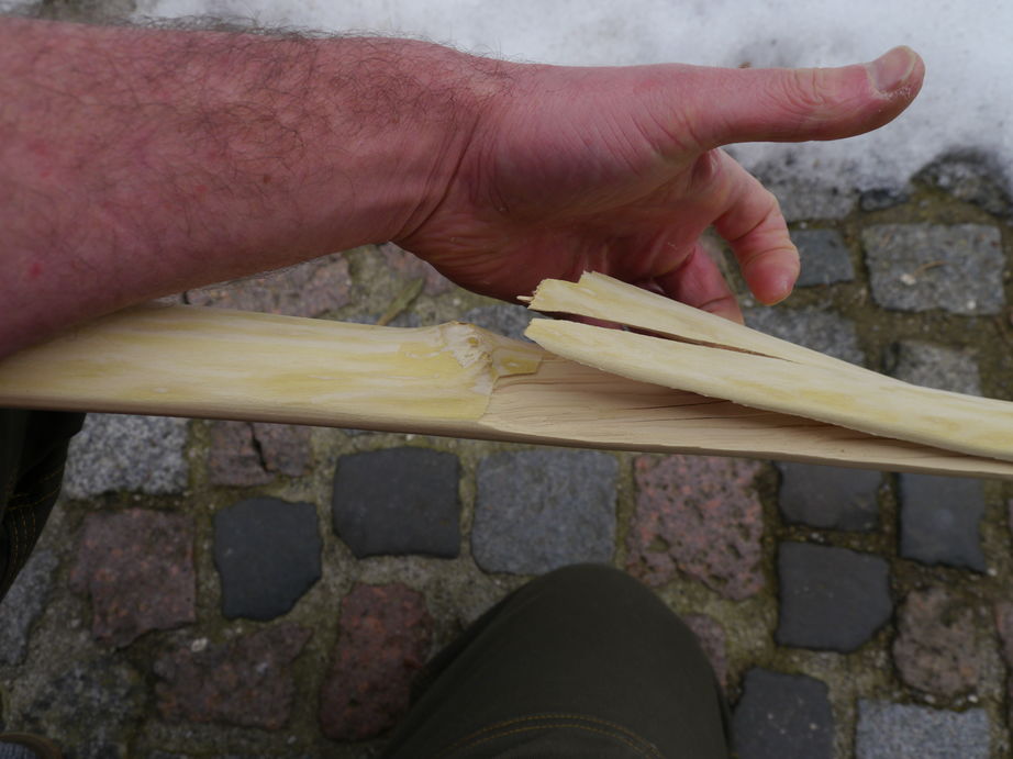

Hier mal die laengst ueberfaelligen Hollerbruchfotos:
der grosse
der Kleine
Gammel im Griffbereich. Der hat gehalten.
bei dem Kleinen hab ich unter der Astgnubbel doch tatsaechlich noch versteckten Gammel gefunden. Hatte den nach dem Knacks gar nimmer so genau angeschaut. Sonst haett ich ihn warscheinlich gleich zersaegt.

Ja beim großen kommt es mir so vor, als hätte der einfach massig viel Drehwuchs. Da laufen die Fasern ja in einem ganz schön steilen Winkel raus. Dann noch die Knubbel dazu und *peng* ...
Beiträge: 6815
Hat gedankt: 277 Mal
Hat Dank erhalten: 412 Mal
Re: Saplingbow 9 fatz, Hartriegel & Holler
Wobei der Drehwuchs bei nem guten Holunder keine Probleme machen sollte. Aber beim Kleinen sind am Rücken schon ganz deutlich etliche Fasern durchtrennt.
Es könnte ja aber auch sein, dass für Holunderholz einfach kein gutes Jahr war, wenn bedenkt wie trocken das Holz nach der Ernte war.
