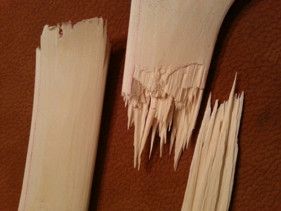

So ich bin auch raus :-X :-\
Bein tillern gebrochen mein erster richtiger Bruch. Es hat einfach peng gemacht. :'(
Man erkennt auch den Drehwuchs
Dann auf nächstes Jahr. Dieses wirds nicht mehr.
LG Verena

Mein Beileid.
Mir ist heute auch einer um die Ohren geflogen.
Zsammenkehren... Weitermachen.
irgendwas is ja immer

Schade, sah gut aus...dieser Saplingbow produziert verdammt viel Brennholz.
