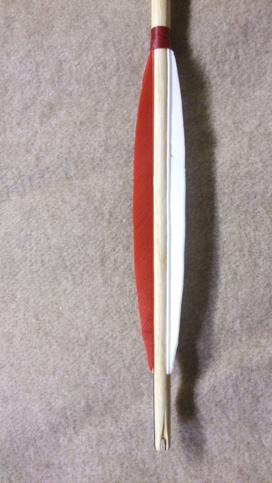

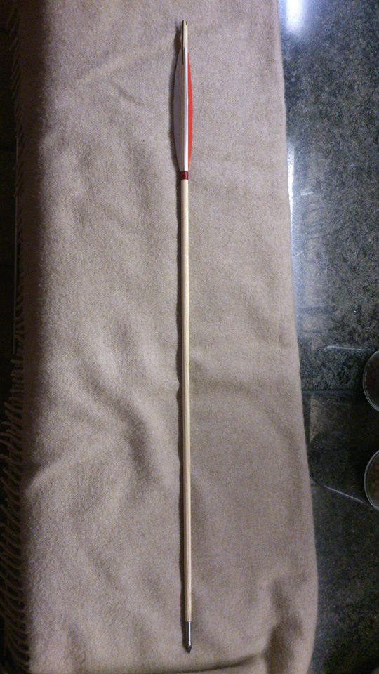

Aber dann ist es halt Parabel SchiessenAnasazi hat geschrieben:@Egdir
Zum Einen sehen lang befiederte Pfeile schöner aus (Geschmackssache) und sie haben im historischen Kontext einige Vorbilder. Zum Anderen ist nicht die Federlänge bzw. die -höhe entscheidend, sondern die Fläche als Produkt von beiden.
Und zum Schießen: Mit entsprechender Übung (hat nichts mit den Federn zu tun) trifft man gerade, im kleinen Bogen oder auch im großen Bogen auf 40, 50 oder auch 60m. Es soll sogar möglich sein, auf noch größere Entfernungen zu treffen.

Und bei Nässe wirkt sich bei 6" das Zusammenfallen der Federn nicht so stark aus,

Sind auch 6" Federn - der Pfeil iss aber nix für 30# Bogen
