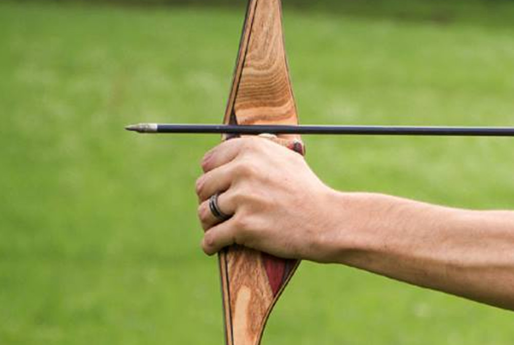

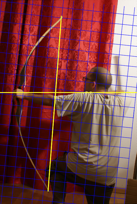

Okay whatever. Schlag mich, aber das Auszugsbild von Alex sitzt perfekt. Da iss nix mit gekipptem Bogen. Ich kann die Pfeilauflage komplett einsehen und die Sehnen Ohren überlagern sich zu 99,9%... Perfektes Bild, ungekippter Bogen.

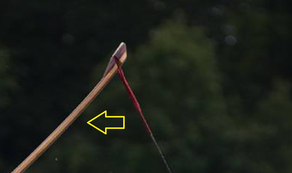

Weiste, mein Hinweis an Alex mal den oberen Wurfarm seines Bogens zu checken mit solch einem Bild zu 'erleuchten' ist schon schlecht, ...irgendwie.

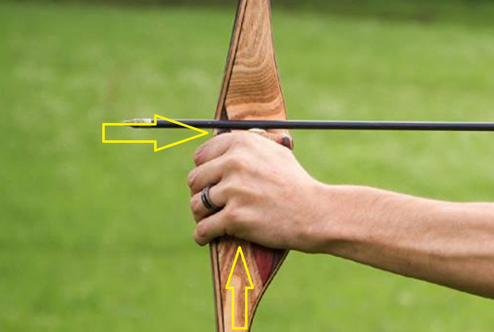

hey blacky, mit dem ersten bild haste dich selbst widerlegt!
ich sehe den handrücken, die untere handkante und die ober handkante......oh, wo ist die denn?
die müßte doch zu sehen sein, wenn der bogen nicht verkantet ist!
das bild zeigt eindeutig eine schräglage des bogens.
und das der pfeil im ganzen durchmesser zu sehen ist liegt an der pfeilauflage.
wenn du ins schussfenster sehen könntest, dann würde die pfeilauflage mehr in der tiefe zu sehen sein.
55" Hybrid 54#@29"
56" Hybrid 52#@29"

Nö musse nicht, Alex schneidet alle Griffstücke so, dass seine Hand leicht schräg liegt. ::)

Ich seh' den Bogen auch immer schon als gekippt - sieht man am Arm, an der Hand und auch am Bogen. Man sieht nebenher auch Backing und Facing - nur muss man wissen, dass man sie sieht. Der untere WA hat bauchseitig eine starke dunkle Kontur. Das ist das dunkle Backing - und das ebenso dunkle Facing sieht man hier eben nicht.
Und auch wenn man meint, der Bogen hat nicht die absolute Idealgeometrie... ist das immer noch ein sauberer Bogen.
Auch wenn man Perspektive ausser Acht lässt ist der Fehler doch minimal und der Bogen ist nebenbei glasbelegt.
Ich sehe das als völlig unkritisch was die Gebrauchstauglichkeit angeht - nicht nur weil ich Perspektive mit einbeziehe, sondern auch weil Alex nicht auf der Brennsuppe daher geschwommen ist. Der merkt doch auch wenn der Bogen klappert und scheppert. Man muss ihm hier doch wirklich nicht unterstellen er präsentiert so etwas.
Und das ist ja eigentlich der Punkt bei der Kritik hier... es war ja nicht eine Frage der Optik, sondern es wurde gleich unterstellt der Bogen schiesst schlecht.

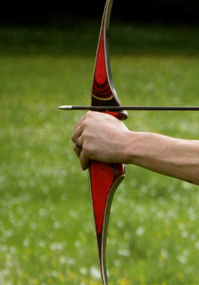

* Hier zum Vergleich die Aufnahme von @SchmidBogens BdM Kandidat, der hier eindeutig nicht im re. Winkel gehalten wird und bei dem man dies auch gut am deutlich sichtbaren facing sieht (Ellipse am Druckpunkt abgenommen):
Wie man sieht, spielt eine Neigung auf der Achse nicht die geringste Rolle für die Symmetrie des Bogens. Somit gebe ich den Vorwurf der Spekulation dann auch gern zurück... und von daher ist jedweder Erklärungsversuch über eine optische Täuschung obsolet.

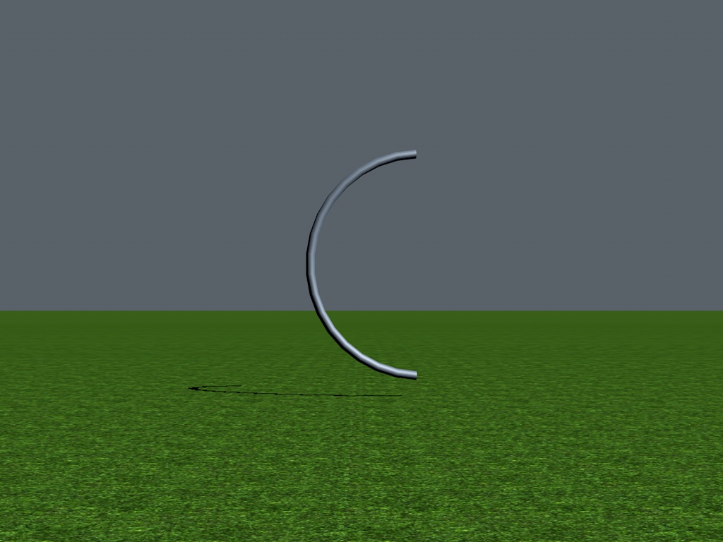

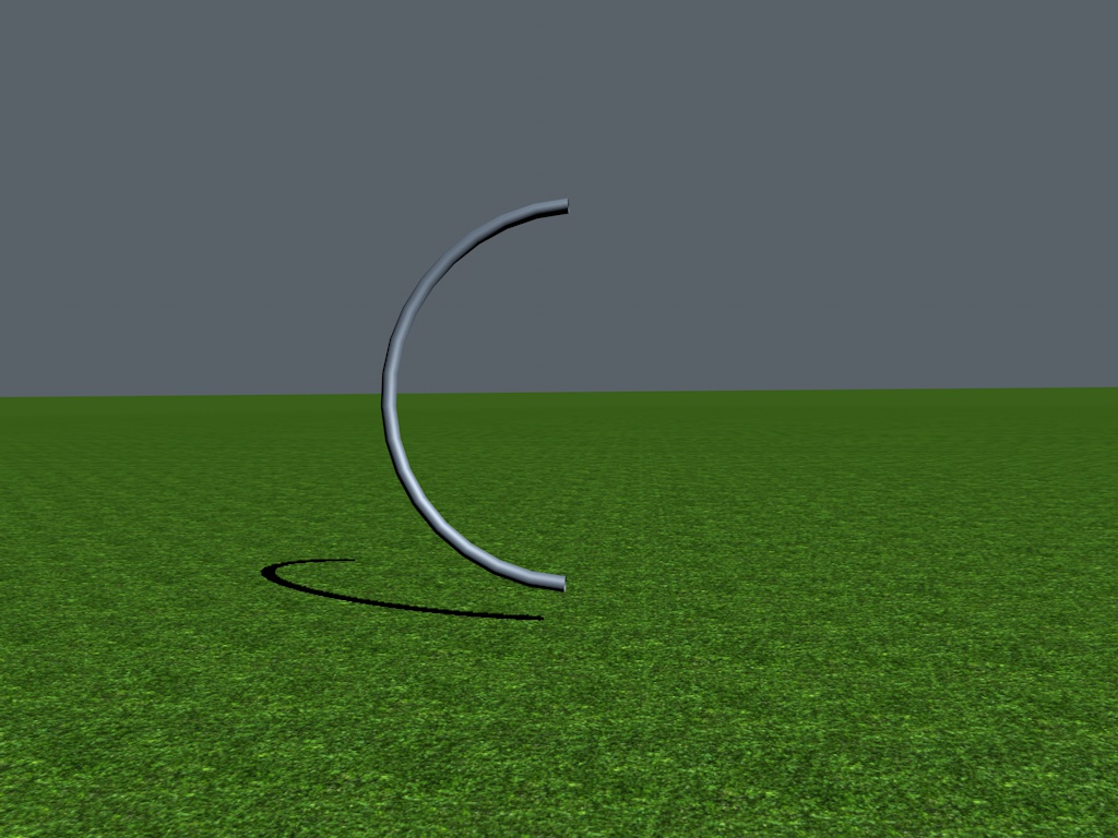

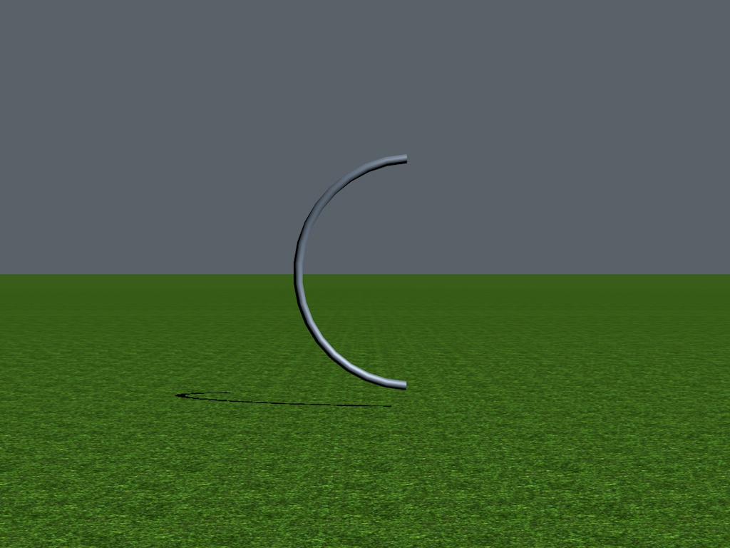

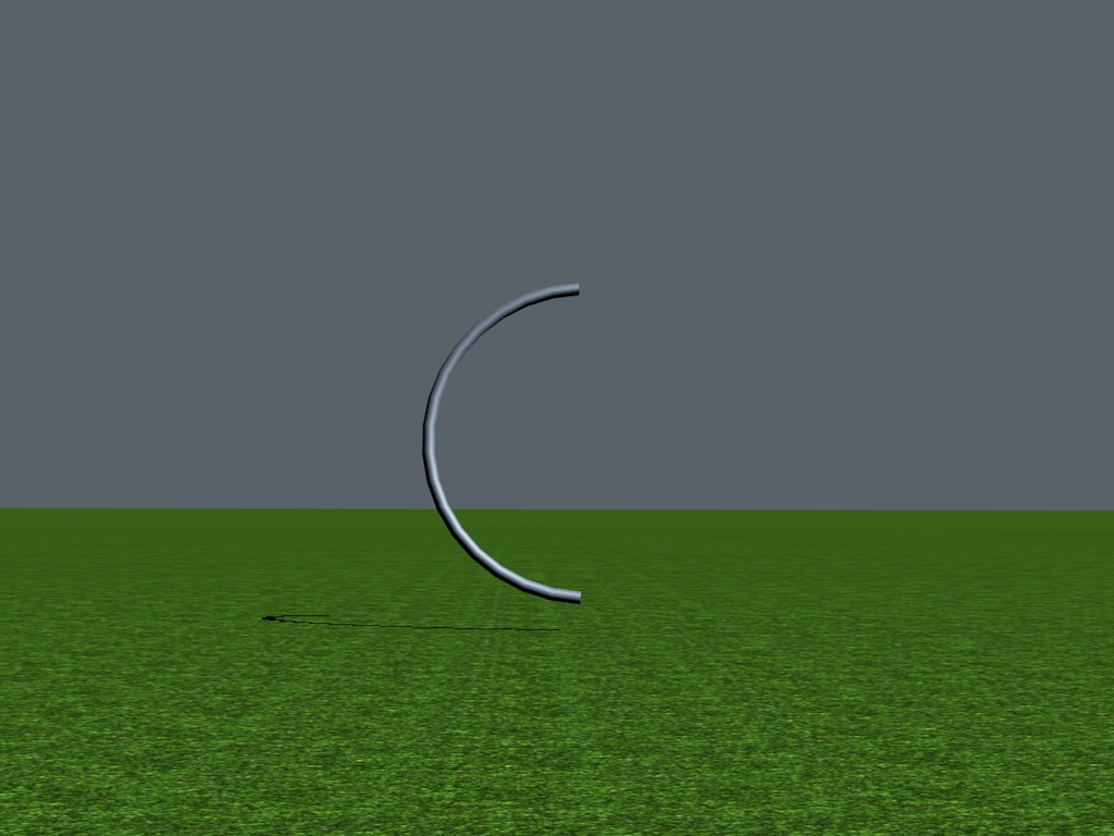

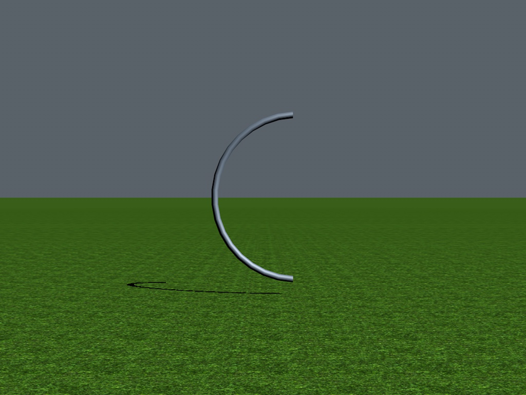

Weil mich das Thema aber auch beschäftigt habe ich mal am Rechner ein paar Bilder gemacht. Dank meiner Software kann ich ja fast jedes Szenario nachbauen.
Hier also mal "theoretische" Bilder und wie sie aufgenommen wurden:
Kamera genau vor "Bogenmitte" Bogen weder seitlich noch schräg gekippt, Boden gerade

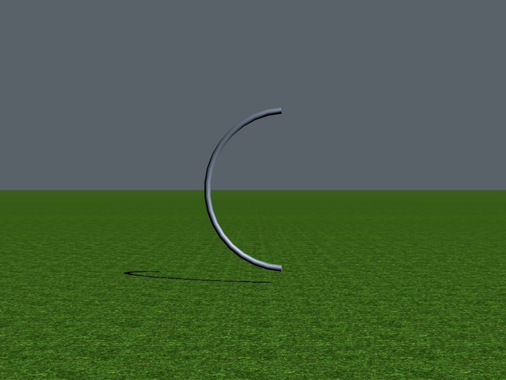

Bogen um 5 Grad Richtung Hintergrund gekippt
Bogen um 5 Grad seitlich gekippt
Kamera 20 cm unterhalb Bogenmitte ansonsten Bogen absolut gerade
Untergrund 5 Grad gekippt, Kamera proportional zur Bogenmitte, Bogen um 5 Grad in X und Z gekippt
Kamera um 1 Meter seitlich versetzt, proportional Bogenhöhe, Bogen um 5 Grad gekippt
Die Bilder wurden mit einer theoretischen Brennweite von 50mm gemacht. Bei anderen Brennweiten kann das ganze anders aussehen.

Blacky hat ja ursprünglich behauptet, dass der Riser verschoben ist und die Wurfarme unterschiedlich biegen würden. und somit ist die ganze Diskussion um die Bilder und den Bogen erst losgegangen.
Ich nenne sowas Meinungen reformieren wollen auf Biegen und Brechen mit Bildern die nur eines aussagen: Dass der Bogen gekippt ist und somit das Bild verzerrt.
Ich danke an Blacky dass er mir die Arbeit abgenommen hat mit den Zoom-Bildern. Ich sehe da deutlich, dass der Bogen bei Alex seitlich gekippt ist. Ich sehe beim unteren WA den Bogenrücken und beim oberen WA den Bogenbauch.

Hier sieht man deutlich unter die hohle Hand.<br />Auch kann ich nicht die ganze Pfeilauflage einsehen.

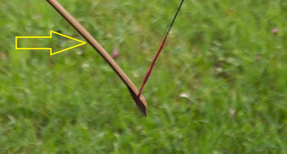

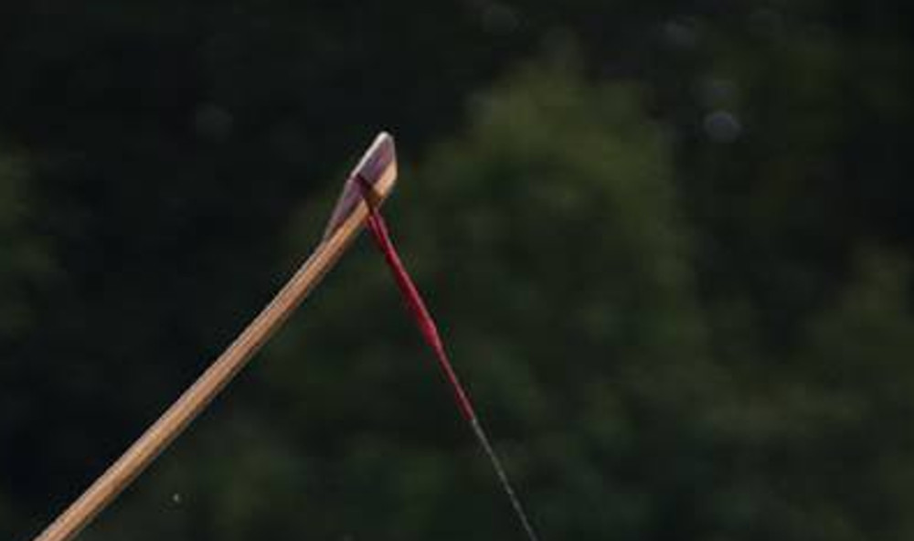

Hier beim oberen Wurfarm sieht man deutlich den Bogenbauch, den man normal nicht sehen sollte, nach Blackys Feststellung.

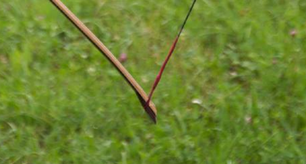

SchmidBogen hat geschrieben: Blacky hat ja ursprünglich behauptet, dass der Riser verschoben ist und die Wurfarme unterschiedlich biegen würden. und somit ist die ganze Diskussion um die Bilder und den Bogen erst losgegangen.
Was er auch ist.
