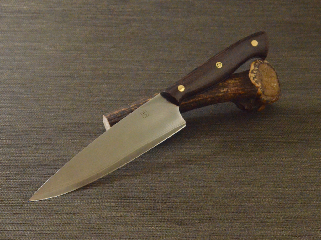

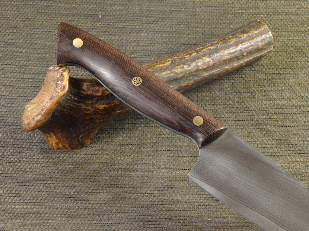

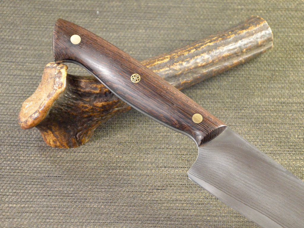

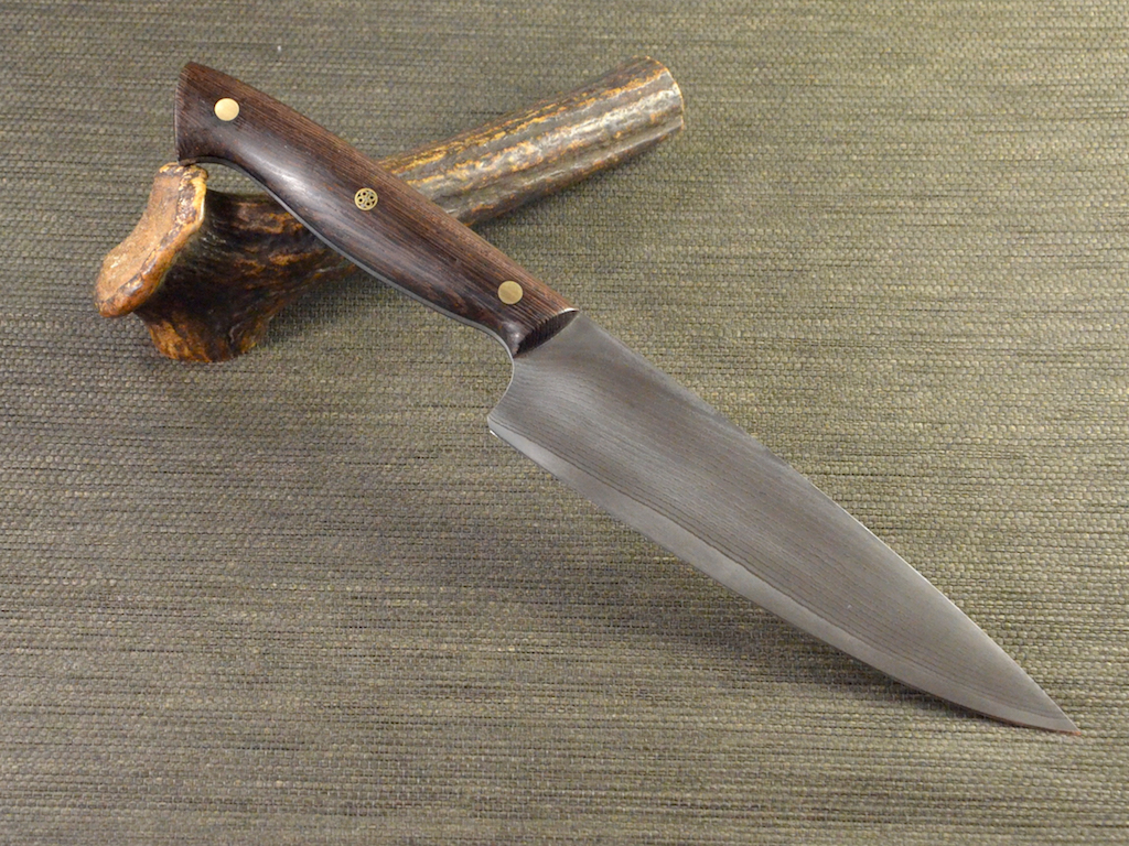

Hallo Messermacher,
Ich habe, oder besser hatte, noch ein gekauftes Messer in meiner Küche in Verwendung. Dieses ist ab heute in Rente bzw. in der Schublade.
Entstanden ist ein klassisches Küchenmesser in westlicher Form.
Den Stahl – VG10 Laminat – hab ich zum ersten mal verwendet, mal sehen wie er sich in der Küche bezgl. Schnitthaltigkeit bewähren wird. Verarbeiten ließ sich der Stahl gut, die Außenlagen sind ja weich. Die Oberfläche habe ich nach ätzen an der Schwabbel nur an-poliert. Es ist etwa ungleichmäßig geworden aber ich gehe eh davon aus dass man alle Kratzer und Gebrauchsspuren schnell sehen wird. Das wird ich wohl schnell angleichen.
Auch Wenge werde ich als Griffholz wohl in Rente schicken. Ich mag das Holz es lässt sich toll verarbeiten uns sieht gut aus. Aber trotz Maske und Absaugung merke ich wie ich auf dieses Holz reagiere.
Hier einige Daten:
Stahl: VG10 Laminat, gehärtet auf 59/60 HRC
Griff: Wenge, schwarzes Fiber, Messingnieten und ein Mosaikpin
Klingendicke: 3 mm
Gesamtlänge: 300 mm
Klingenlänge: 175 mm
Gewicht: 187 g
Danke fürs Schauen
Roland

Beitrag von JoGreis (✝️) »
Roland.
was soll ich sagen?
Ein weiteres Topmesser.
Ich hab auch einmal Wenge verarbeitet...nie mehr.
Jo

Sehr schoenes Messer. Ich glaub ich muss doch mal mehr Messer bauen.
Nebenbei: Ich hab ein Stueck Holz rumliegen, was sehr aehnlich aussieht und beim Bearbeiten nach Schokolade riecht. Ist das Wenge?

Beitrag von Bausch & Bogen »
Moin Roland,
schon wieder? Ernsthaft?
;D
Na, gut: Ein Traum!
Ich bin mir nicht ganz sicher, ob das Messer einfach nur Deiner typischen Roland Form folgt und ich mich schon so dran gewöhnt hab, daß ichs gleich erkenne, oder hast Du diese Form schonmal genauso gebaut?
Deine Griffform gefällt mir sehr, ich hatte heute den ganzen Tag ein Messer mit ähnlichem Griff (Herder K5) in der Hand, Deiner ist nochn Tacken schöner (besonders am Ende).
Auch hübsch, wie die Maserungslinien im Damast weitergehen.
Den Mosaikniet mochte ich noch nie so richtig leiden (is mir zu viel Bling), aber so langsam gewöhn ich mich dran ;D
Die Wenge gefällt mir auch sehr, wenn Du noch Reste hast, könnt ich Dir Grenadil oder Ebenholz zum Tausch anbieten. (oder Geld, falls Du sowas brauchst)
Danke fürs Zeigen,
Christian

Sehr schönes Messer.

Sehr elegant, und wie von Dir gewohnt, perfekt verarbeitet.

Servus,
gefällt mir sehr gut, die Maserung des Holzes passt gut zur Klinge.
Liegt sicher gut in der Hand und sieht toll aus, kann man nicht besser machen.

@all
Erst mal danke.
@ Fatz
Ich kann Dir eigentlich nicht sagen wie es riecht. Die Symptome ähneln Starck einer Erkältung, Kratzen im Hals, Nase zu. Gut jetzt ist Herbst aber beim letzten Griff aus Wenge wars warm und die Symtome ähnlich.
@ Bausch und Bogen
Etwas habe ich noch, ich mach mal ein Bild und schick Dir eine PN, Tausch gerne, Geld auf keinen Fall. So ähnlich hab ich schon Messer gemacht auch mit dieser Griffform. Form follows funktion, und ein Küchenmesser ist ja erst mal ein Gebrauchsgegenstand.
@ Schnabelkanne
Oh ja es liegt gut in der Hand, ich hatte meine Hand ja zur Anpassung zur Verfügung. Den Griff zu formen ist immer noch der sinnlichste Arbeitgang beim Messermachen.
Roland

Beitrag von shokunin »
Hi Roland!
Sehr schönes Messer und sehr stimmig auch mit der Maserung im Stahl. Klasse!
Viele Grüsse,
Mark

@roland
Symptome hab ich (noch) keine. Hab aber erst 2 mal was damit gemacht.
@TomTom:
nein, es riecht nur nach Schoki. Schmecken tut's nach Holz ;)
Ich kann Roland nur bestätigen.
Die Symptome reichen bei mir von Halsschmerzen über tränende Augen
bis zur Atemnot.
Das ganze natürlich mit Maske.
Vielleicht liegt es am Bandschleifer, das die Symptome bei
Roland und mir stärker sind.
Jo

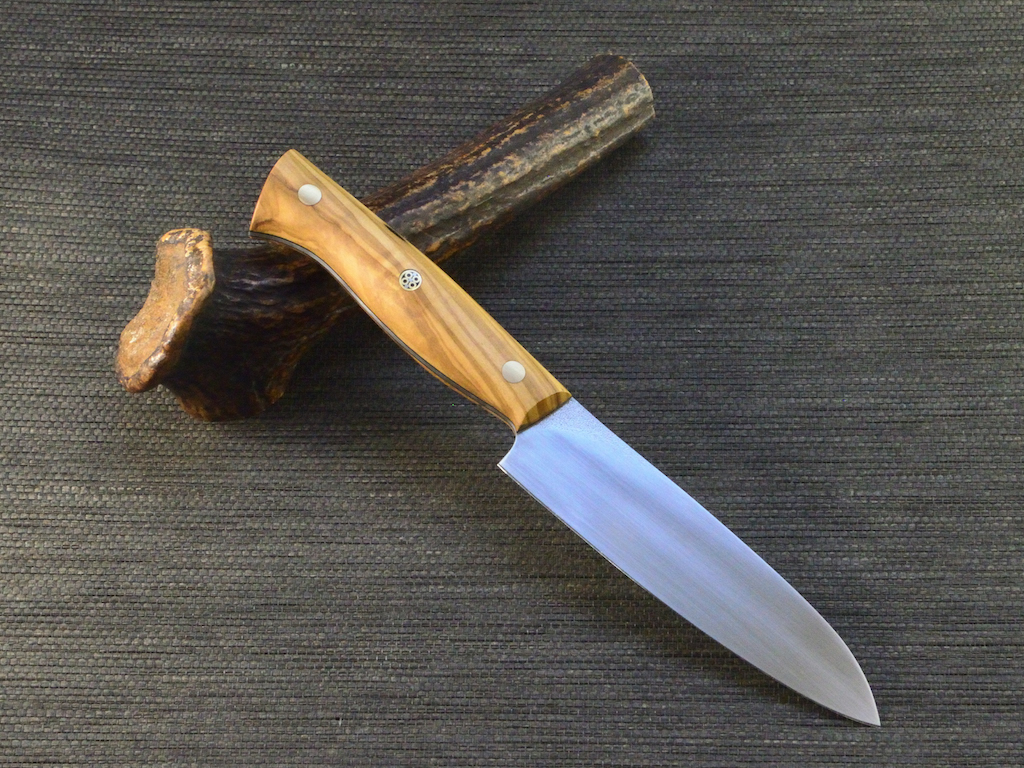

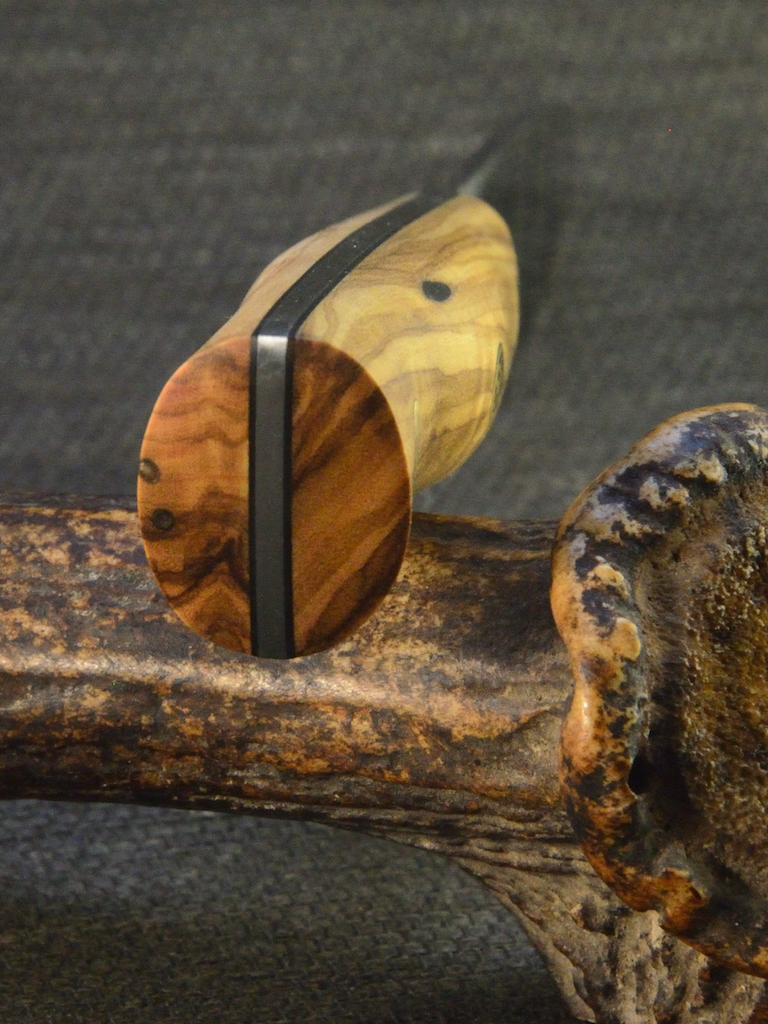

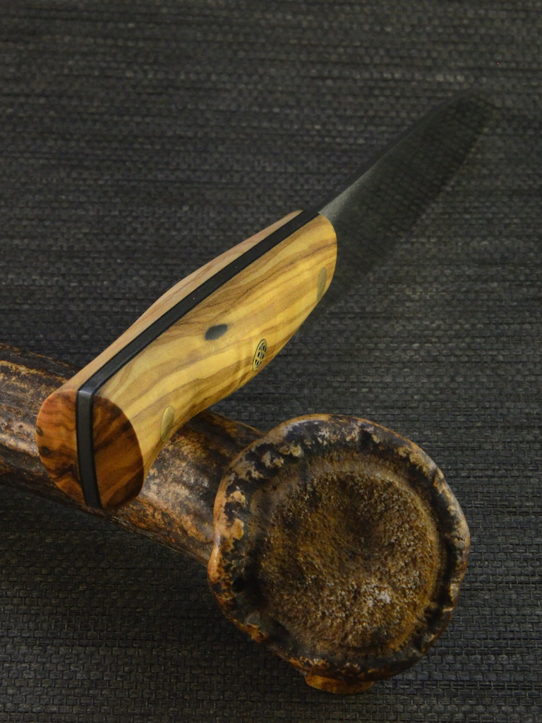

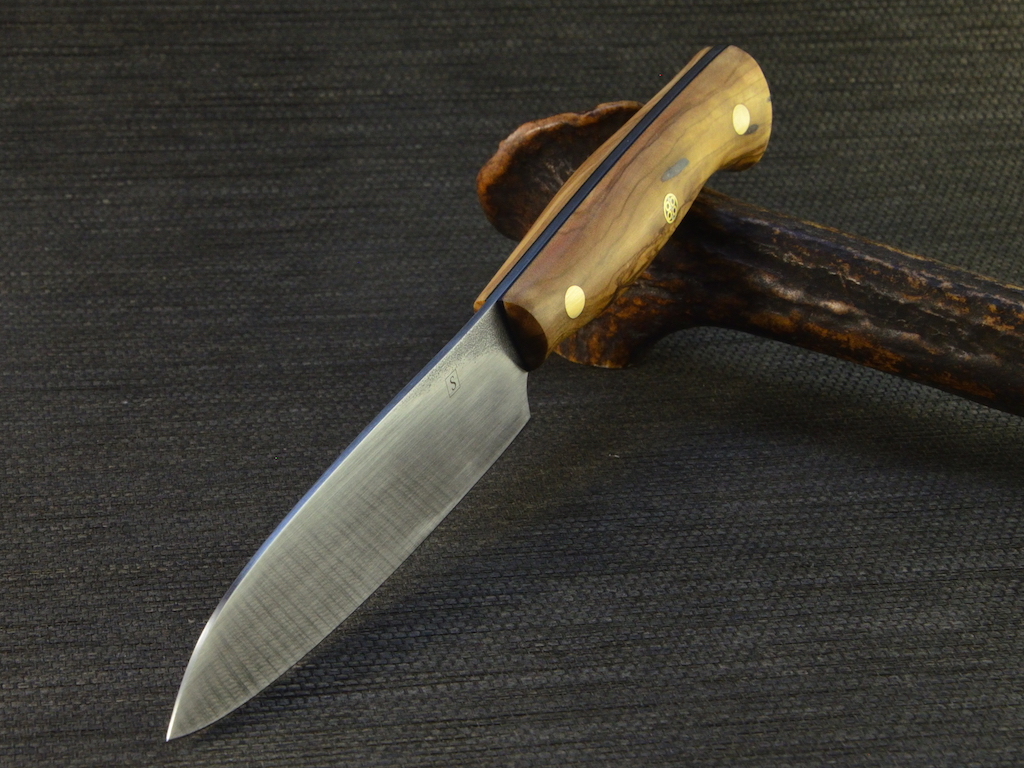

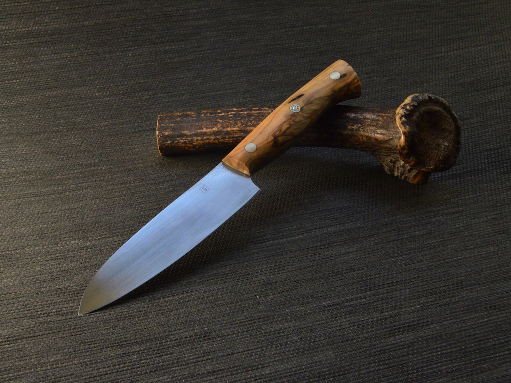

Hallo Messermacher,
Hier wieder mal ein Küchenmesser, diesmal kein bestimmter Stil. Das Messer ist für eine Freundin der Familie und ich habe die Klingenform und Länge mit ihr abgestimmt.
Als Griff hat sie sich Olive ausgesucht.
Hier einige Daten:
Stahl: 1.4153.03 aka SB1 gehärtet auf ca. 59/60 HRC
Griff: Olive, schwarzes Fiber, Messingnieten und ein Mosaikpin
Klingendicke: 2,1 mm
Gesamtlänge: 235 mm
Klingenlänge: 125 mm
Gewicht: 99 g
Danke fürs Schauen
Roland

Dimachae
Beiträge: 651
Beitrag von Dimachae »
Eine sehr schöne Arbeit... Hut ab...
Gruß, Peter
Beiträge: 22728
Hat Dank erhalten: 210 Mal
Gefällt mir SEHR gut!
