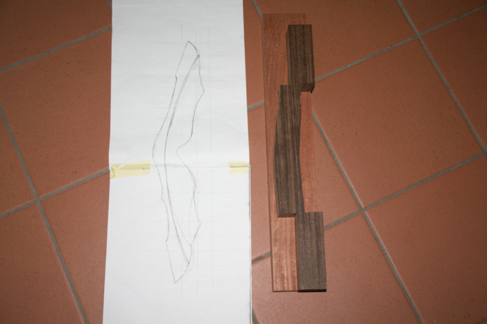

Links die Zeichnung für das Griffstück und rechts die beiden Hölzer dafür. Ich musste ein Stück von der Wenge absägen und werde es an die andere Seite rankleben, da das Stück sonst zu klein gewesen wäre. Ich werde das Wenge-Stück auf das Bubinga-Stück schrauben (an ungenutzten Stellen), damit ich den benötigten Bogen (auf der Zeichnung zu sehen) in einem Rutsch durchsägen kann.

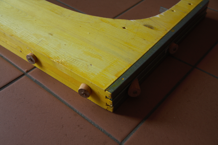

Hier habe ich für die Schraubzwingen Gegenteile angebracht, damit ich auch an den gekrümmten Stellen etwas einspannen kann.
Die Form. Die Winkel sorgen dafür, dass die Laminate "eingeklemmt" werden.

Moin und btw - Du hast die Form schräg gesägt, damit baust Du eine schöne WA-Verdrehung ein.
Landkind
Beiträge: 79
Registriert: 09.09.2017, 12:39
Re: 3-teiliger Glaslaminierter TakeDown-Recurvebogen (Bau)
Beitrag von Landkind »
Es ist nur oberhalb des Winkel schräg.
