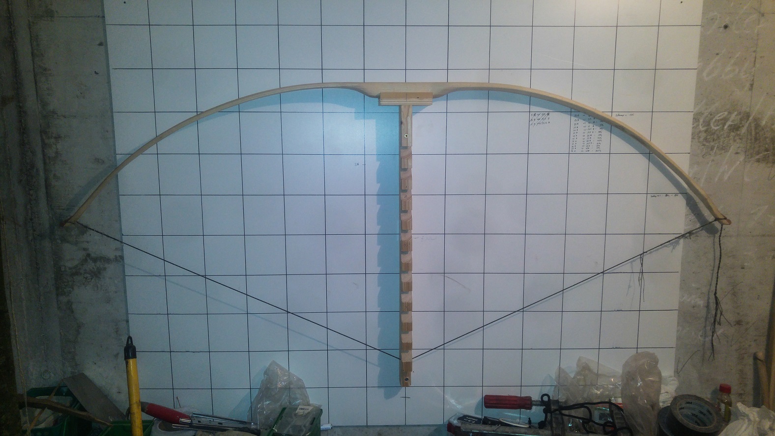

1. Max so weit das du beurteilen kannst ob der Tiller rund ist. Wenn nicht, Tiller anpassen, 20x pumpen und wieder auf dem Stock gleich weit ausziehen. Das wiederholst du bis du der Meinung bist das der Tiller passt. Dann einen Zoll weiter ausziehen und von vorne.
2. In dem du nie mit mehr als 45# dran ziehst. Wenn du bei 45# noch nicht bei deinem Auszug bist, gleichmäßig (am besten über die Seiten) Holz abtragen und den Bogen schwächen.
3. Wenn du den Bogen so weit getillert hast, bis er sich etwas mehr biegt wie später auf standhöhe.
Edit:
zieh auf jeden Fall nicht weiter aus. Links biegt er nur in der Mitte. Innen und Außen sind noch zu steif.
Stell mal noch bitte ein Bild vom abgespannten Bogen rein.
P.S. https://bogensportwiki.info/index.php?title=Bogenbau les den Artikel mal falls du es noch nicht getan hast.

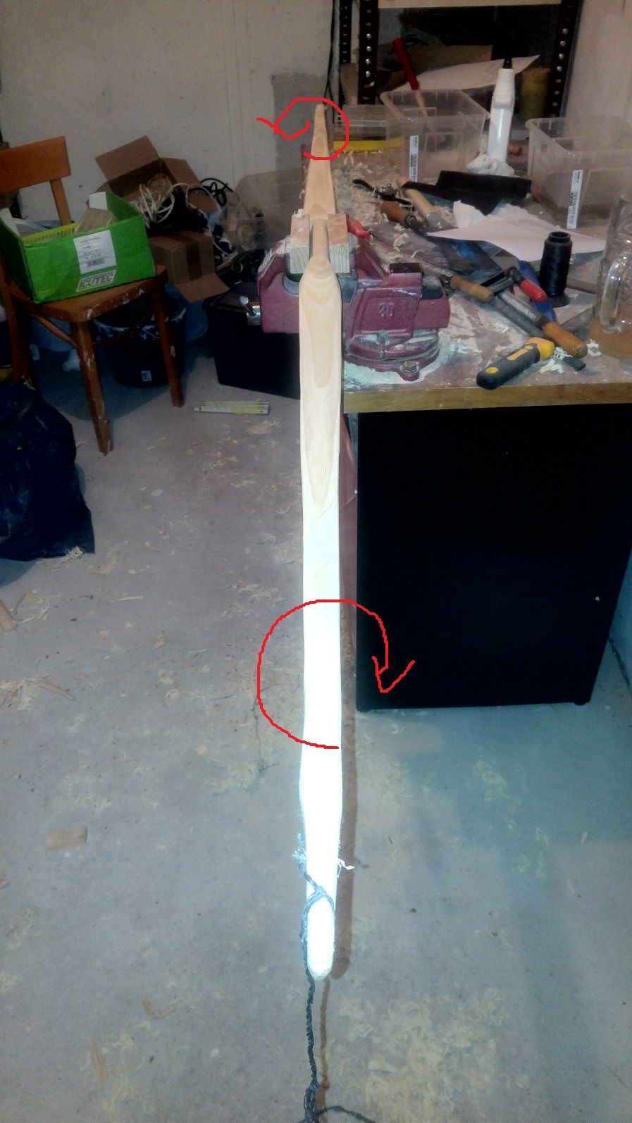

Der Bogen ist übrigens ein klein wenig in sich verwunden, wird das zu Problemen führen?

Re: Gebrochener Esche-Bogen nach dem Typ „Tybrind Vig“

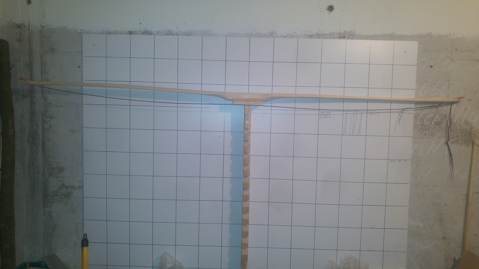

Das Foto vom abgespannten Bogen ist wirklich WICHTIG. Deswegen bitte bei Tillerfragen IMMER posten. Links sieht das schon ganz gut aus, rechts darf nach dem Fadeout Biegung rein. Der Mini-Drehwuchs ist kein Problem. Wo ist der untere und obere WA?
Wenns rechts nach dem Fadeout biegt, kannst Du auf 1/2-3/4 Standhöhe aufspannen, zumindest sehe ich das so.

Ja gemessen am ungespannten Bogen denke ich jetzt auch das links ganz gut ist.
Die Standhöhe liegt jetzt bei 5cm
Bei halbem Auszug hat der Bogen ein Zuggewicht von 20#
Ich würde jetzt auf 10cm Standhöhe gehen. Zum Aufspannen braucht es ganz schön Kraft trotz, dass das Sehnenauge von der Griffseite vom Bogen aufgeschoben wird. Gibt es eine schonendere Art bei der Das Bein nicht im Bogen steht, oder macht das nicht aus? Das Bein veränder schließlich den Sehnenwinkel und für kurze Zeit ist ne größere Belastung drauf....
Servus, rechter WA biegt in der WA-Mitte etwas zuviel, das würde ich mal entlasten.
Welcher WA oben oder unten sein soll - warte mal bis du auf Standhöhe bist, ob dann die Sehne schön mittig durch den Griff läuft oder nicht, dann kannst du ja entscheiden und ja der stärkere/schnellere WA nach unten.

Ich hab den Bogen mittlerweile auf Standhöhe und hab ihn für mich zufriedenstellend getillert.
Bei Vollauszug hat er nun 43#.
Jetzt gäbe es noch die ein oder andere Stelle, die man schöner tillern könnte, ich will nun aber keine Kraft verlieren.
Welche Nachteile würde es bringen den Bogen nun so zu belassen?
Ergibt sich aus dem letzten Tiller eine Auswahl für den unteren WA?

Du kannst ihn mal einschießen gehen und gucken was sich noch verändert. Links ist der untere Wurfarm oder? Wenn eine Schwachstelle auftritt, dann kannst du sie auch tempern, wenn es nicht so viel ist. Der Linke Wurfarm ist soweit o.k, bis 20cm vor dem Tip, da deutet sich eine kleine Schwachstelle an. Rechts wo der Wufarm die dunklen Flecken hat deutet sich auch eine kleine Schwachstelle an. Die solltest du im Auge haben.
