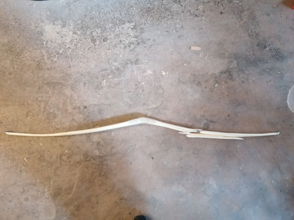

Re: Saplingbow 12 Hieronymus Schwarzdorn/Pfaffenhütchen
Nein Handshock hat der gar keinen. Gerade der ruhige Schuss ist ja der Vorteil des Design. Es arbeiten nur die letzten 2 drittel der Wurfarme.
Gestern morgen habe ich in eingeschossen und gemessen. Ich hatte mir eigentlich etwas mehr erwartet, da das Pfaffenhütchen relativ leicht ist( hat 475g mit Sehnenbelag). Er lag bei 8,5gpp bei 171fps... was nicht schlecht ist, aber ich hatte gedacht der Bogen würde über 180fps erreichen. Schießen lies er sich sehr gut, wie gesagt kein Handshock und er lies sich sehr weich ausziehen für seine 67#. Alles in allem sah es gestern richtig gut aus und am Bauch war kein Stauchrisse sichtbar. Dann habe ich ihn auf den Tillerstock gelegt und den Tiller nach 100 Pfeilen überprüft, alles super. Jetzt wollte nur noch das Zuggewicht überprüfen, bevor ich ihn feinschleife.... und da gab es einen Schlag und ich bin raus
Ja, das ist bitter. Hat richtig gut ausgesehen.
Übrigens haben schon einige bogenbauer berichtet, dass Pfaffe nix mehr taugt, wenn er gelblich geworden ist- die Erfahrung hatte ich auch schon machen müssen.
Servus, ja mir sind bisher auch alle Pfaffen explodiert, echt schade um die Arbeit.
Vielen Dank an alle
Ich habe es ja herausgefordert... ein Pfaffe mit 67# da muss mit dem Holz alles stimmen. Aber Bögen mit Zuggewicht unter 50# liegen hier genug herum und ich schieße die nicht mehr oft.
Also nur Mut und zeig am Anfang deine Bögen hier, da bekommst du auch Feedback mit du weiter kommst.
@David an jedem gebrochenen Bogen wächst man und es gehört leider dazu. Nur wer keine Bögen baut dem brechen auch keine
Ja... dieses Jahr ist die Ausfallquote recht hoch und ich hätte noch den Schwarzdorn, mit dem ich vielleicht die 30# erreichen könnte, nur mit dem Bogen kann ich nichts Anfangen.
