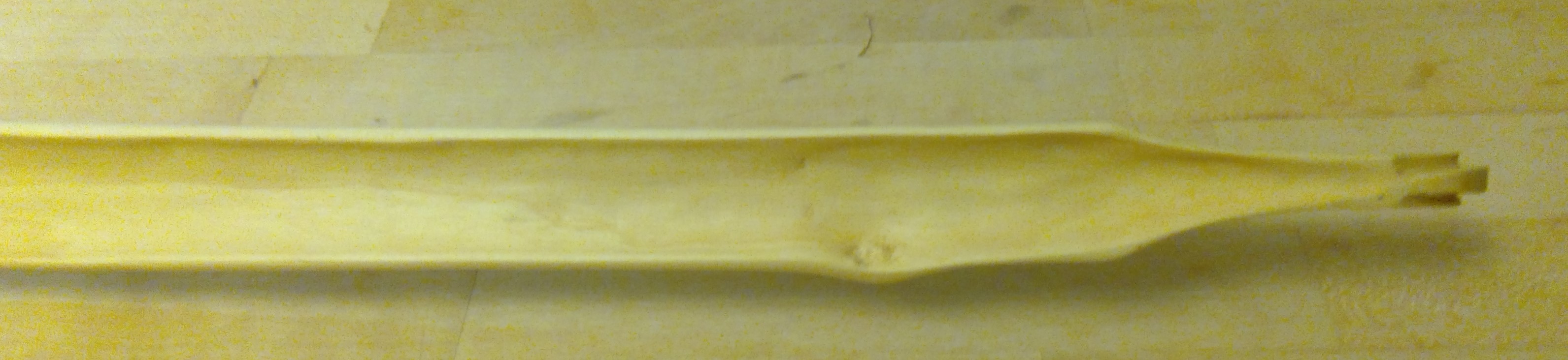

Nach einer kurzen, schöpferischen Pause, habe ich vorgestern mal wieder bisschen Zeit in meinen verbliebenen Holunder investiert, den Längenrohtiller habe ich soweit fertig, und jetzt gehts an den Breitentiller, meine Hohlbeitel verlangen zuvor aber noch nach ein wenig Aufmerksamkeit, da stecke ich, was das Schleifen angeht, ja noch in Kinderschuhen. Fotos folgen, Musse habe ich leider auch nicht so viel momentan, wie ich gerne hätte.
Ansonsten, Holz scheint trocken zu sein(bei HLD Design gehts vermutlich auch etwas schneller), Gewicht: knapp über 400g.

Auf alle Fälle ist das der Bogen mit den meisten Hohlkehlen, den ich bis jetzt gesehen habe - kannste glatt als Wasserrinne benutzen oder Schluß mit Eimertrinken aus Strohhalmen, ab jetzt werden Bogen benutzt (müsstest nur noch die Nocken aushöhlen)

Servus, schade um die viele Arbeit die du da reingesteckt hast, aber die Seitenwände waren wirklich viel zu hoch und dünn, da entstehen sehr hohe Spannungen. Du kannst ja noch versuchen die Seitenwände zu kürzen, kostet halt Zuggewicht.
