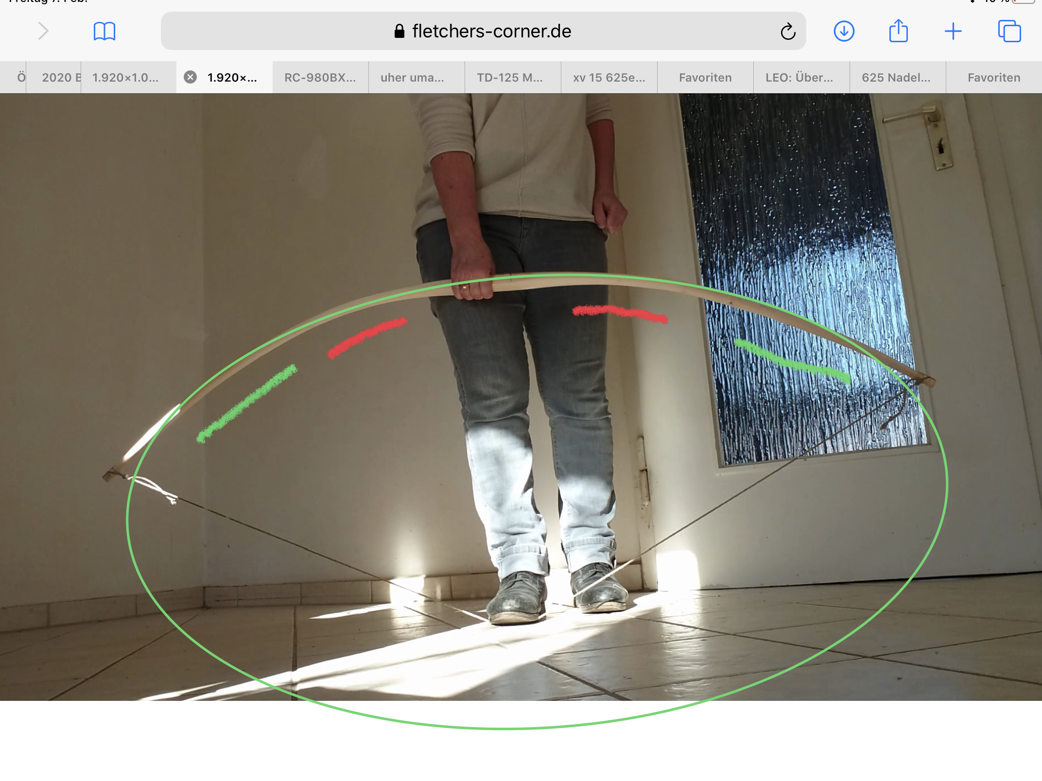

Das Foto ist leicht von der Seite, da kommt mir das auch gerade so vor. Hier ist noch eins, auf der Bogen nicht komplett drauf ist.
Es ist schon so, daß er in Griffnähe biegt und nach aussen noch mehr rum muss.

Definitiv
Beiträge: 6318
Hat gedankt: 80 Mal
Hat Dank erhalten: 251 Mal
Re: Saplingbow 12, Sanne, Hartriegel
Servus, zeig mal ein Foto wenn er auf Standhöhe ist da biegen dann die Enden ja etwas mehr.

Tun sie leider nicht.
attachment=0]_20200207_162130.JPG[/attachment
Und der Bogen hat jetzt ausser seiner ursprünglichen leichten S-Form eine Drehung ab dem Griff in Richtung des reflexen Endes.(im oberen Foto links)

Servus, schaut gut aus, linker WA scheint noch stärker, allerdings ohne Bild vom abgespannten Bogen.
Wieviel ist die seitl. Abweichung der Sehnenmittellage? ev. Kannst du mit Verschmälern der Tips noch etwas ausgleichen....

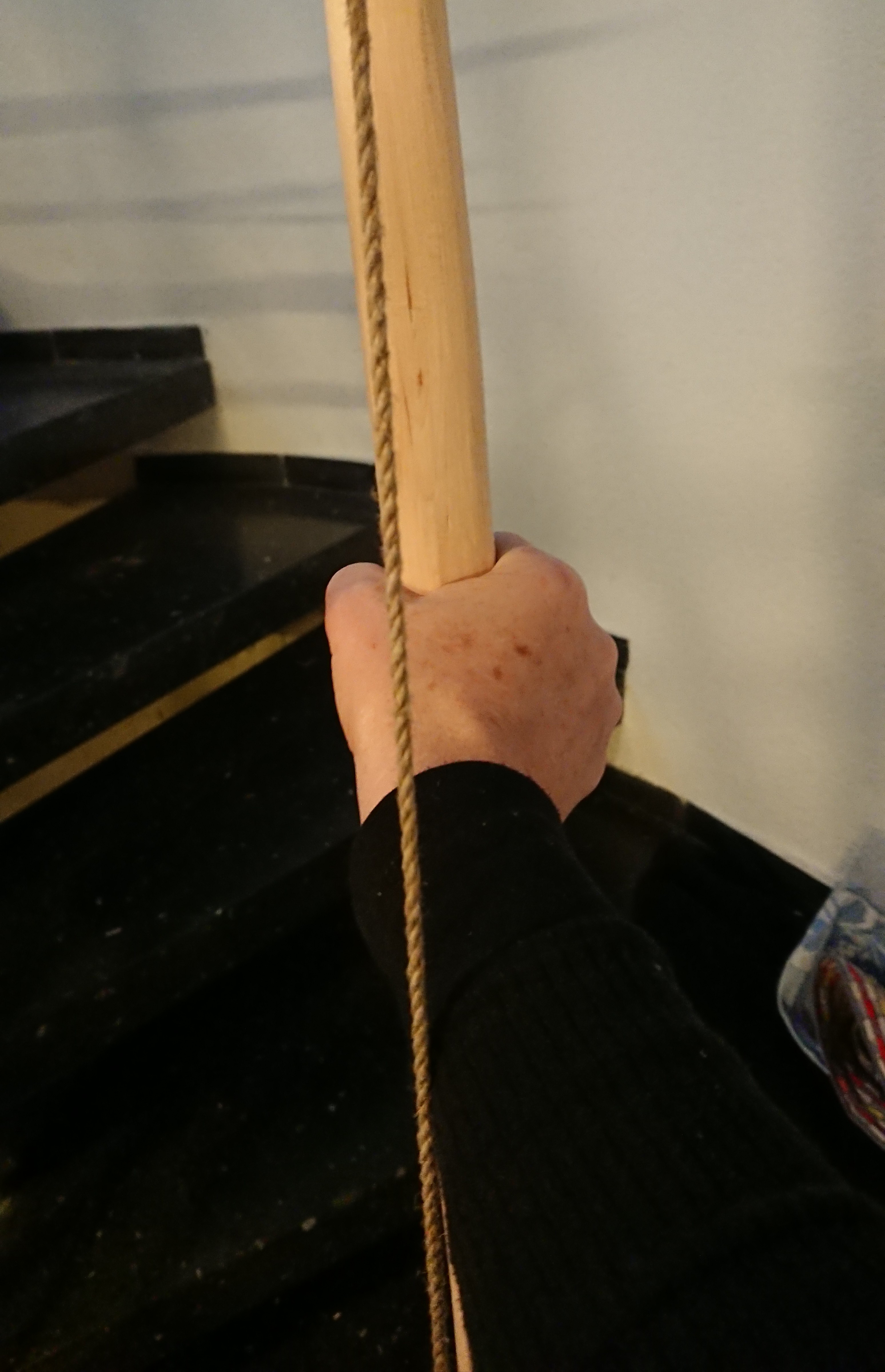

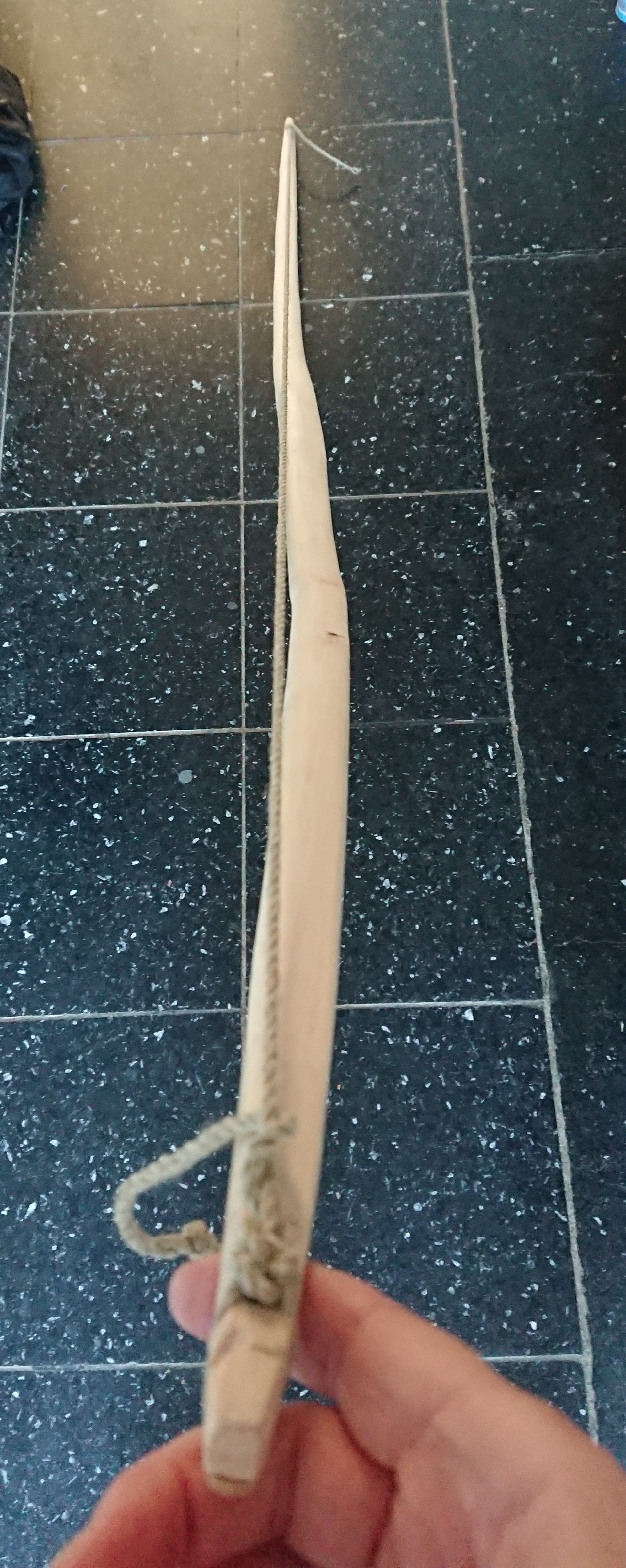

Hier noch ein Bild vom abgespannten Bogen.
Die Sehne verläuft über dem Griff auf der linken Seite, eigentlich schon eher neben dem Griff. >:(
Hier noch ein Bild aus der schummerigen Waschküche, im Moment habe ich nur wieder meine provisorische Tillermöglichkeit, der Keller steht voll mit Mittelaltergerödel.
Tiller ist immer noch schlecht.

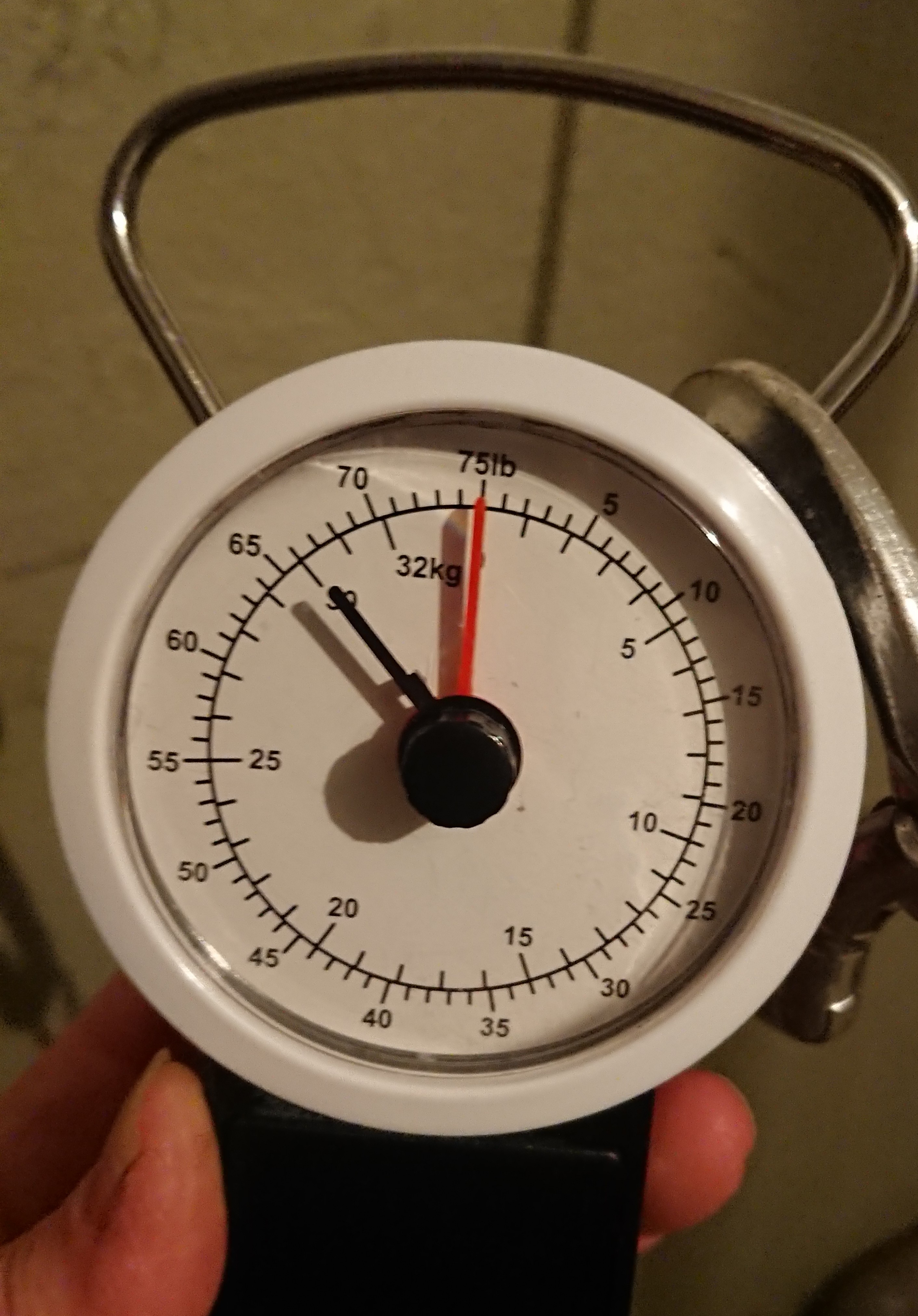

Und hier das momentane Zuggewicht auf 26" Auszug.
Für heute höre ich auf, sonst fange ich nur das Schlampern an. Morgen und Dienstag komme ich erst spät nach Hause, und dann noch den Bogen fertig machen (so er sich fertig machen lässt), Foto beim Schießen, Präsi-Fotos... 🙄

Servus,
sieht doch gut aus der Tiller und die Sehnenlage ist auch nicht so schlecht.
Wenn die Sehne zu sehr an den Unterarm schlägt kannst du ja immer noch versuchen mit Dampf erhitzen und die Enden etwas in die richtige Richtung gezogen, auskühlen lassen und schon ist es besser.

Und wenn Du nen Spargeltopf hast,kannst Du auch die Sehnenlage über die Enden korrigieren. Die Enden in dem vollen Topf ca 1,5 Stunden kochen, dann sehr schnell leicht überbiegen und dann Finger weg. nen Tag warten und gut is.
Im Griffbereich hilft ein Sicomatic, andere Töpfe bringen den Heißdampf,der nötig ist, meiner Erfahrung nach nicht. UNd dann,aufgrund der Dicke, lieber 2 Stunden durcherhitzen und ! schnell in die gewünschte Lage biegen.
