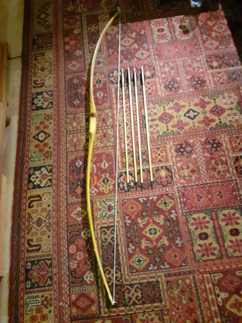

Nun denn, seit 2 Tagen hat sich sein Gewicht nicht mehr verändert -- 609g wie vor 2 Tagen,sieht aus wie fertiggetrocknet,immerhin 4g Wasserverlust noch seit der Präsi.. :D
Zuggewicht hat auf 46#@30" zugenommen,nicht viel,aber immerhin... jetzt kann ich ja mal die Enden ein wenig flippen, 30" Auszug ist mir doch nen Tick zuwenig und er ist bei 30" momentan recht nah am rechten (Sehnen-)Winkel dran.31-32" Auszug fänd ich schon angenehmer.Den Bast noch runtermachen, alles gemütliche Tätigkeiten.. ;)
Und eine weitere,angenehme Erkenntnis: So einen gewaltigen Setback aka Gesamtreflex kann man bei Hasel recht gut in den Griff kriegen,solange noch genügend Restfeuchte im Holz ist. :D
Bis jetzt hatte ich das Holz eigentlich immer komplett durchtrocknen lassen, bevor ich mit dem Tillern anfing. Naja, für solche Fälle wie dies Jahr ists auch mal gut,vom gewohnten abzuweichen.
Grüßle,
Kemoauc
Haseldübel
Fichtendübel
Balsadübel
Kemoauc
Beiträge: 1370
Hat Dank erhalten: 36 Mal
Re: Saplingbow 12, Kemoauc, Hasel
Beitrag von Kemoauc »
So und nun verlässt er mich,ein Geburtstagsgeschenk für nen Freund mit nem passenden 4er Pfeilset. ;)
Er ist gut eingeschossen und verläßlich,Zuggewicht jetzt 42#@29",die Pfeile dazu,Fichtenschaft, 30"/45er Spine,100gn Spitze,Gesamtgewicht 27g/415gn, Saubuckelbefiederung,um seiner Schnelligkeit Rechnung zu tragen. ;)
Noch die "Pfeilanlagemarke" mit Kürbisöl und Feuerzeug angebrutzelt... >:)
