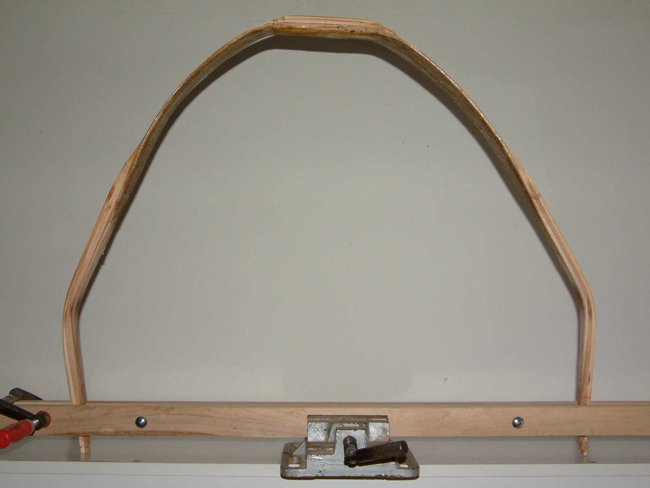

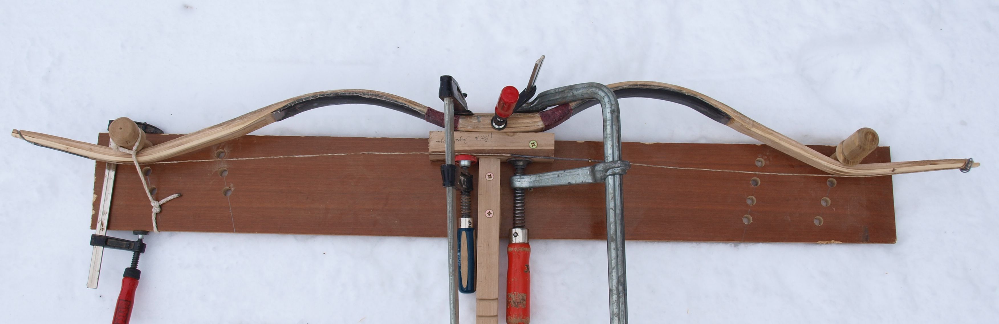

So, das hat alles geklappt. Habe bei den Griffen mit "Serving-Thread" von Brownell gearbeitet weil mir die ungewachste Schusterleinen ausgegangen ist, nachdem ich die Siyahs gewickelt habe. Aber nun ist doppelt gehalten (Sehne und Zwirn). Von einer Kollegin habe ich noch zwei Stück Lachsleder erhalten.
Den Bogen habe ich gemäss der Anleitung behutsam auf dem Boden "vorgetillert", d.h. die Siyahs auf den Boden gelegt und den Griff sanft nach unten gerückt, bis der Bogenrücken auf den Boden gekommen ist. Ging tip-top. Kein knacken. Beim über's Knie ziehen stelle ich schon fest, dass das Teil ziemlich steif ist. Also geht's mit dem Schaben vom Hornbauch los.
Re: Kompositbogenbau nach Anleitung Reflexbogen

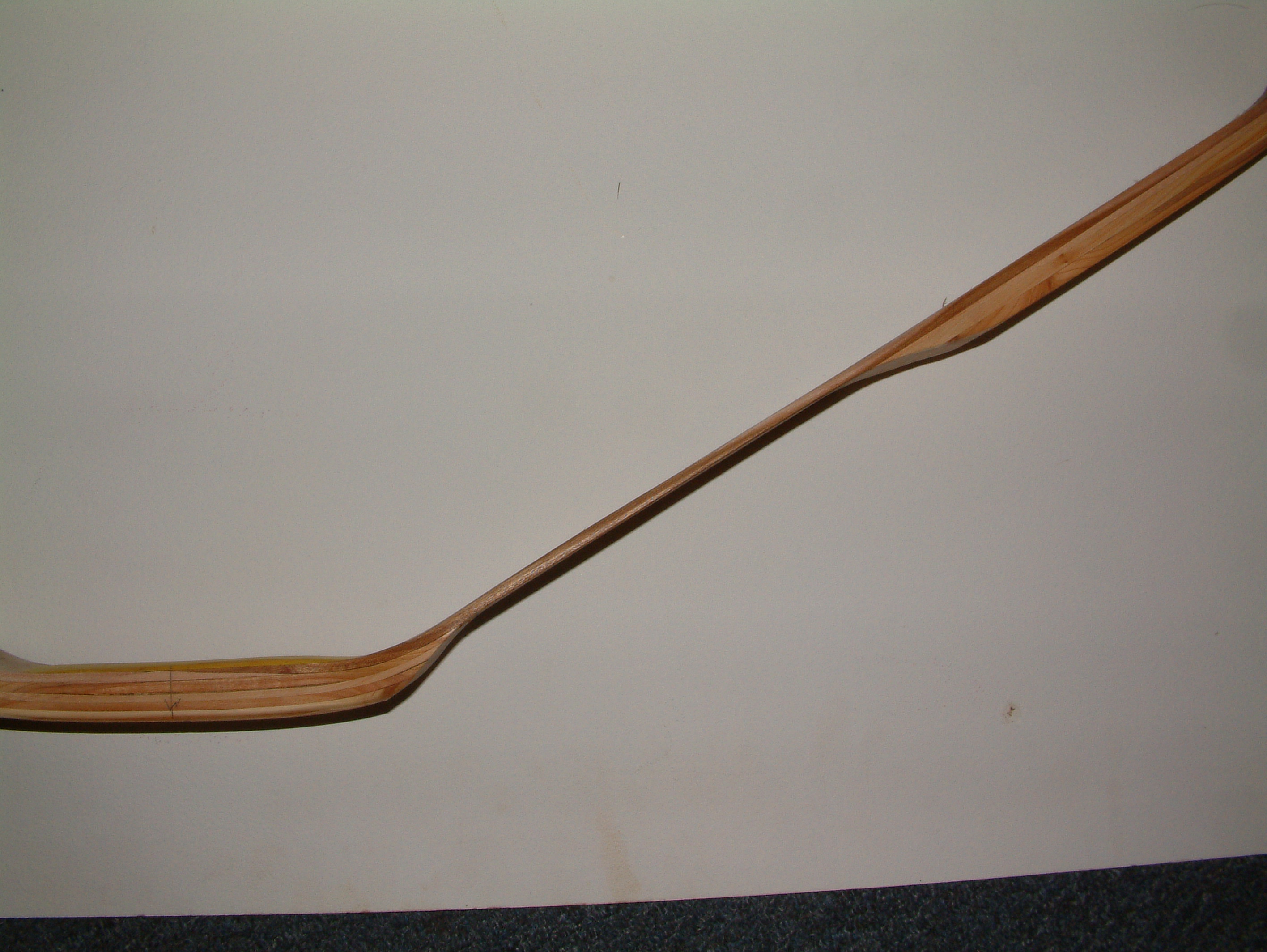

Nach sanfter Arbeit mit der Ziehklinge an der Hornseite lässt er sich nun so weit über's Knie biegen, dass ich ihn aufspannen könnte. Muss also eine Endlossehne basteln. Die hässlichen Kratzer auf der Hornoberfläche verschwinden langsam, und er sieht so langsam nach einem Bogen aus.

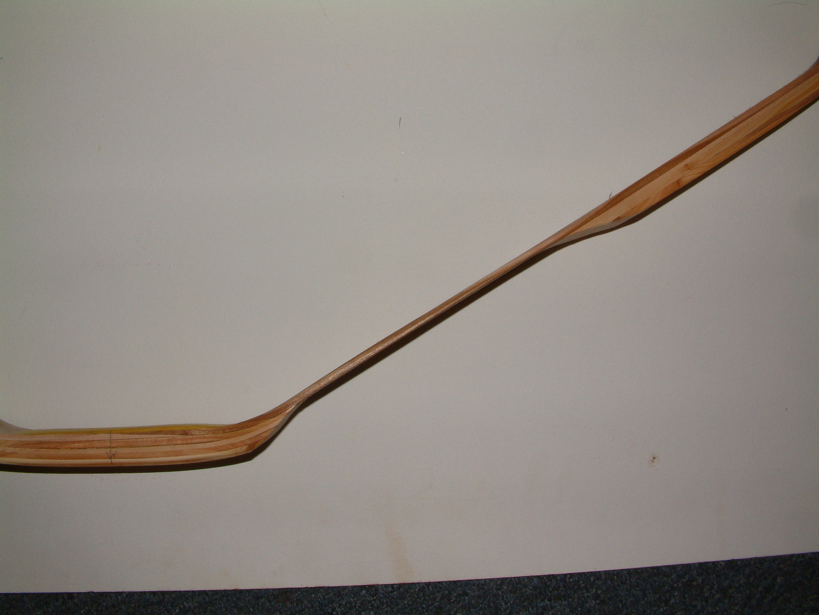

Also, das mit der Rohhaut als Schutzschicht über den reparierten Sehenspleiss hat sich nicht bewährt. Die Rohhaut ist zu elastisch. Der Bruch war durch den Handschutz spürbar. Also habe ich die Rohhaut und die sehnenwicklung um die Bruchstelle demonitert. Hautleim ist so was von praksitsch: etwas wasser drauf und zupfen, schon löst sich alles.
Die Analyse der Bruchstelle zeigt: die Sehnenwicklung hat gehalten. Und zwar so gut, dass die Schubkräfte das Holz fast zum zerbrösen brachte. Also: Alles schön mit dem Haarföhn aufgewärmt, Epoxy mit dem Pinsel in die Ritzen, das ganze nochmals aufgewärmt damit der Leim tief in die Risse geht, dann gepresst. Und am nächsten Tag ein zusätzliches Holzplättchen als Brücke über den Bruch gelebt und wieder gepresst. Heute das ganze mit der Feile ausgeglichen und mit Hautleim eine enge Wicklung aus Hanfschnur um das Ganze.

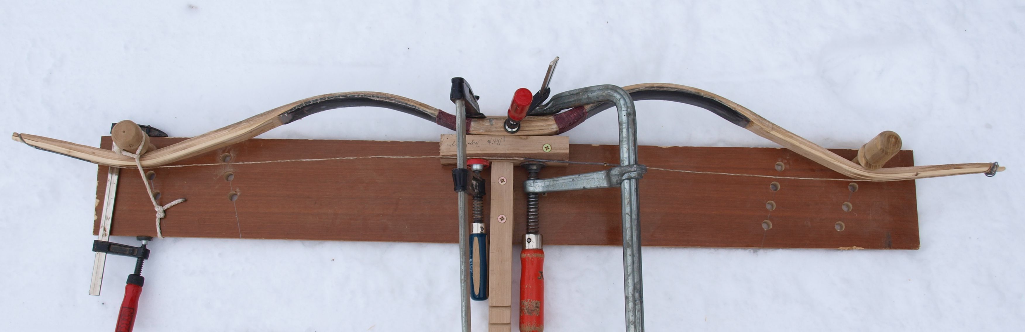

Eine offene Frage habe ich, die mich keine ruhe lässt: Warum hat sich der Boden beim Aufbringen des Sehnenbelags nicht zusammen gezogen?
Ich habe die Sehnen in warmem Wasser getränkt, auf's Brettchen gelegt und ausgekämmt, dann in Bündel auf ein feuchtes Tuch gelegt. Den Bogenrücken leicht aufgeraut, mit Wasser angefeuchtet, mit verdünntem Hautleim gestrichen. Dann die Sehnenbündel im Hautleim gewedelt, diese zwischen den Fingern durchgezogen um den Leimüberschuss zu meiden und die Bündel auf den Bogen gelegt.
Der Leim hatte immer zwischen 30 und 40 grad, und klebte ordentlich. Nach dem Belegen habe ich den Bogen in eine Lage Elastikbandage gewickelt und zwei trage trocknen lassen, dann die Bandage weggenommen. Nach zwei Tage nahm ich die Bandagen weg und liess ich noch etwas trocknen. Nach einer Woche sahen die sehnen aus wie gehärtete Glasnudeln. Während dem ganzen Prozess war der Bogen mit einer Schnur umgekehrt gespannt. Doch diese Schnur hat sich weder gelöst noch entspannt.
Hat jemand sonst eine solche Erfahrung gemacht? Falls ja: was war der Fehler?

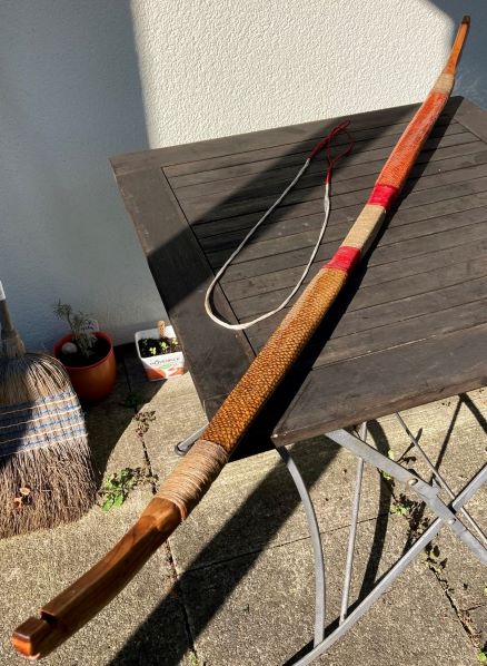

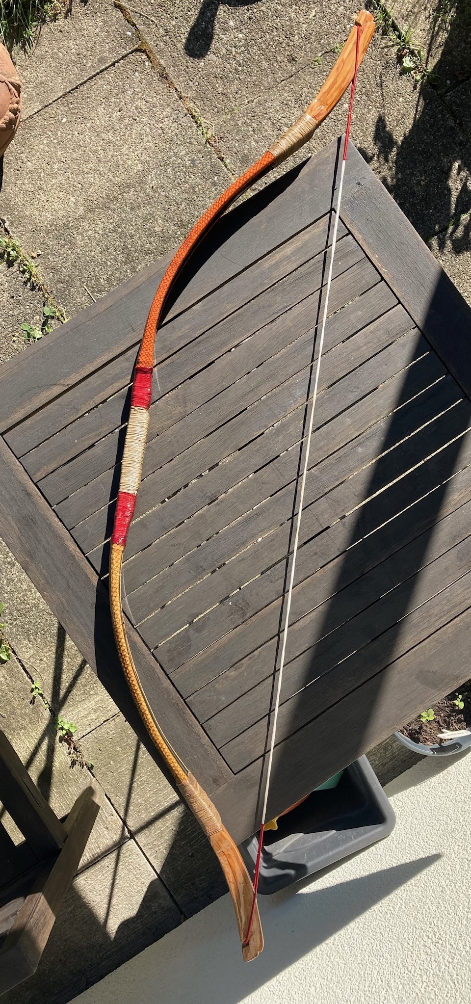

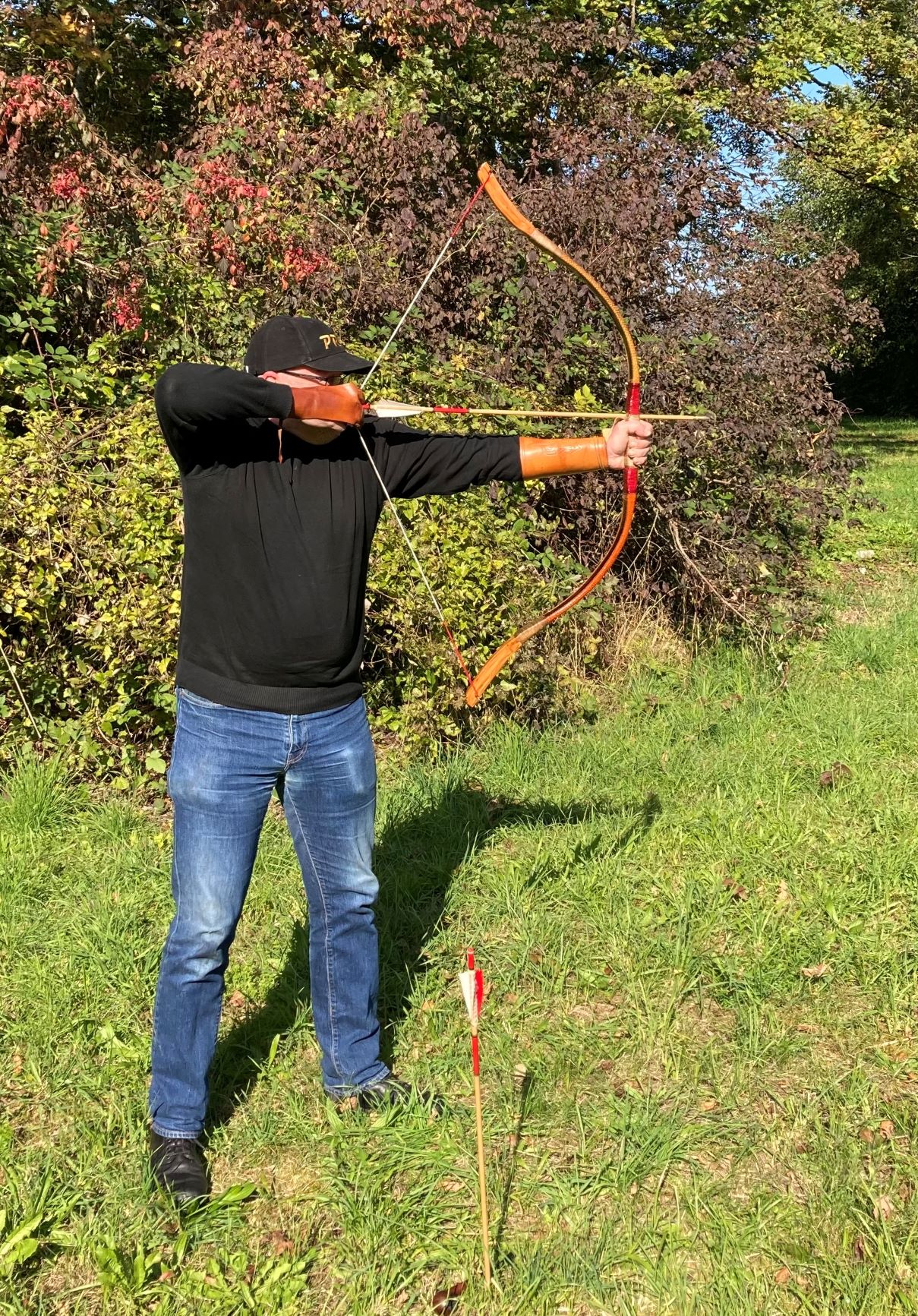

Anbei noch die Fotos vom fertigen Bogen. Einmal entspannt, einmal bereit zum Schuss. Er schiesst sehr angenehm.
Wie gesagt, die Anleitung im Kapitel 8 vom Buch "Reflexbögen - Geschichte und Herstellung" ist gut und praktisch zu folgen. Leider hat es keine Ansichten der Siyahs von vorne oder hinten, aber die hat es in nun diesem Thread.
Ich kann bestätigen, dass man als Anfänger einen funktionierenden Bogen nach der Anleitung hinkriegt. Ich muss zugeben, ich habe vorher schon drei Langbögen aus Esche und einen aus Robinie gemacht. Mit Hautleim kenne ich mit vom Bau von Schilder aus. Aber mit Horn und Sehne habe ich zum ersten Mal gearbeitet. Für ein Erstlingswerk ist die Anleitung von Joachim Rutschke - zusammen mit dem Kapitel 11 von Micha Wolf "Rekonstruktion eines osmanischen Kompositbogens" welches weitere wertvolle Tips zum Umgang mit Sehnen und Horn gibt - reichen voll aus.
Das Buch "Der Osmanische Kompositbogen" von Adam Karpovicz ist eine wertvolle Ergänzung, doch für den Anfänger eher entmutigend - nach dem ersten lese hätte ich das Projekt fast aufgegeben. Zum Glück gibt es auch dieses Forum. Herzlichen Dank an alle, die sich an diesem Thread beteiligt haben - insbesondere Snake Jo und Hieronimus.

Du fragst Dich, warum sich der Bogen nach Sehnenauflage nicht reflex gezogen hat? Bist Du sicher, dass Du die Sehnen lange genug im Wasser eingeweicht hast? 10 Minuten genügen nämlich nicht - die Sehnen müssen sich komplett vollsaugen und längen sich dabei entsprechend. Nur wenn sie in diesem Zustand aufgetragen werden, können sie den Bogen beim trocknen in Reflex ziehen. Ich weiche meine Sehnen mindestens einen halben Tag ein, bevor ich sie auftrage. Ausserdem verschwindet meiner Erfahrung nach beim Tillern und Schiessen der grösste Teil des von den Sehnen induzierten Reflex' wieder m.a.W. nach dem Tillern und Einschiessen ist das Bogenprofil ähnlich wie vor der Sehnenauflage...natürlich immer etwas schwankend, nach dem schiessen und bei hoher Luftfeuchte etwas weniger,...nach Ruhephasen und bei trockener Luft etwas mehr Reflex. Soweit meine ganz bescheidenen Erfahrungen.

Das könnte etwas damit zu tun haben - ich habe die sehnen wirklich nur so lange im warmen Wasser gelassen, dass sie "glasnudelweich" wurden. Danke. Werde ich nächstes Mal beachten. Es sieht so aus, als ob ich beim Hundebedarf ein paar Sehen kaufen und selber klopfen und kämmen muss. Man lernt nie aus.

Grüß Dich, möchtest Du nicht ein Foto des voll ausgezogenen Bogens posten?
oder vielleicht sogar eine richtige Präsentation machen
Beim nächsten Bogen würde ich persönlich deutlich mehr Reflex einbauen, der hier ist fast ohne.

@ Neumi
Danke für den Tip. Ich hatte nach der Anleitung gearbeitet, die im Griffbereich einen Reflex von 2.5 cm auf eine Breite von 30 cm vorgab. Die Arme blieben gerade.
Eine Dokumentation habe ich gemacht - schon nur, damit ich das nächste Mal gewisse Fehler nicht wiederhole und dass ich genauer auf gewisse Schritte achte - wie z.B der Tip vom Simk bezüglich der Wässerung der Sehnen.
