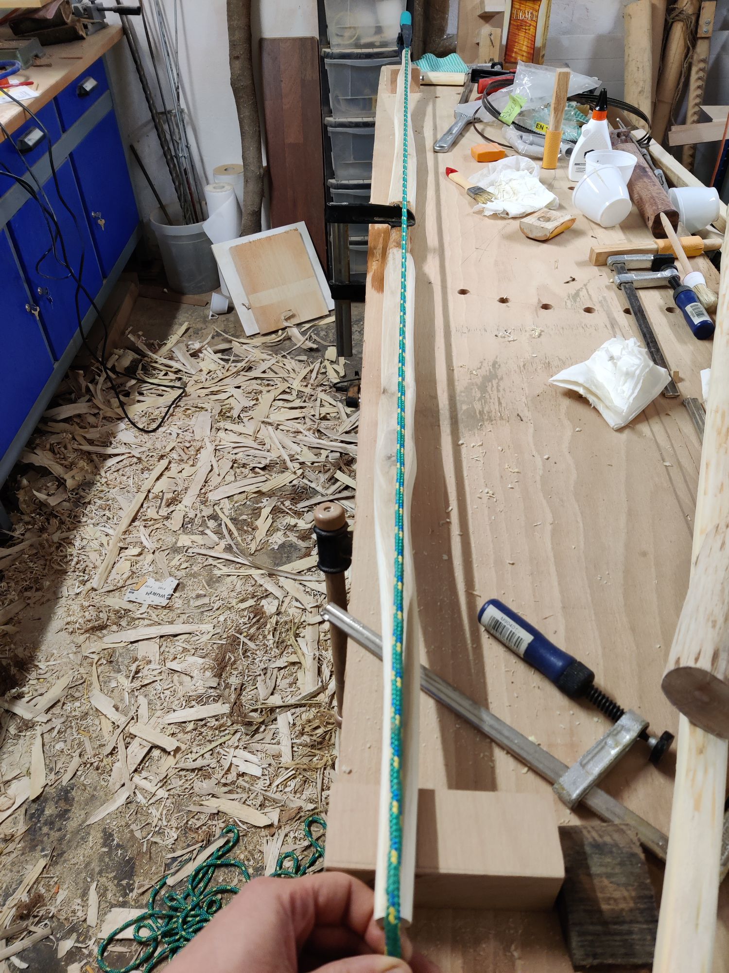

Die letzten Wochen war ich demotiviert an dem Sapling weiterzumachen weil ich ihn inzwischen als wenig erfolgversprechend Einstufe und mein Interesse nem anderen Bogen galt, aber heute gings dann doch mal weiter. Ich hab ihn heute an den Enden nochmal verschmälert und dann im Griff mit trockener Hitze und Tungöl gebogen. Dabei hab ich absichtlich überkorrigiert in Erwartung er würde etwas zurückkriechen. Dem war aber nicht so
. Naja mal schaun, vielleicht ändert sich ja über Nacht noch was und wenn nicht wirds auch gerade noch so gehen.
Außerdem hab ich ihn fürs erste auf 1,8m gekürzt. Dann noch ein wenig den Stärkenverlauf angepasst und mal ein wenig Bodentiller angesehen. nur hat der ein paar Wellen und einen Schrägen Wurfarm sodass der ziemlich knifflig zu beurteilen ist.

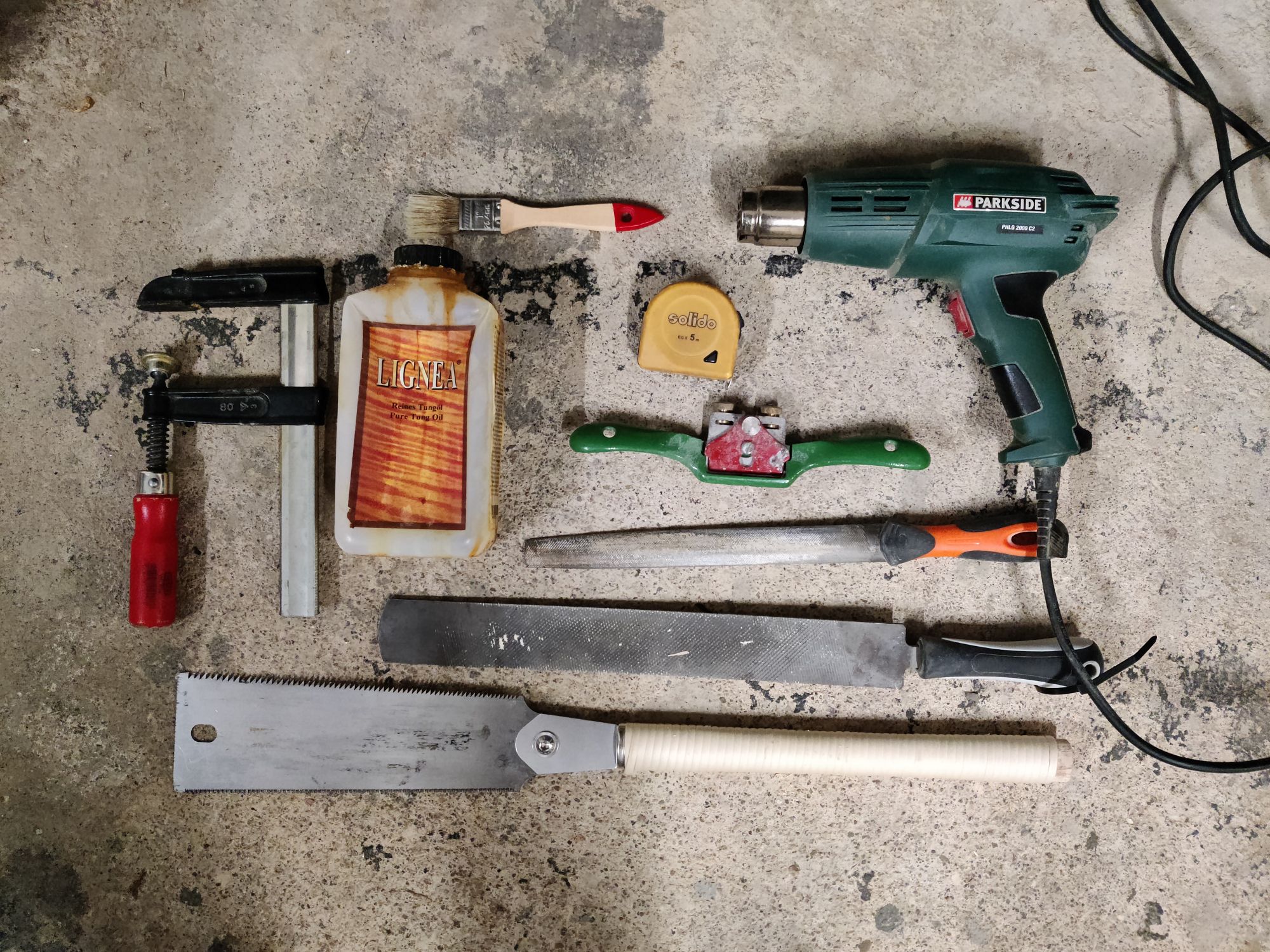

Und die heute verwendeten Werkzeuge
Re: Saplingbow 14, Bogenbas, Eiche, Holunder
Ey, Bogenbas,
vllt mal ein besseres Voraussuchen? Das spart ne Menge Arbeit
Nicht Alles,was gerade aussieht,ist auch gerade.Da hilft oft ein kurzer Blick auf die Aststände und die Rindenlinien.
Dann hat man evtl auch kein Problem mit "Korrektur".
Grüßle,Kemoauc
Grüßle,Kemoauc

Naja sowas erfordert nunmal auch gewisse Kenntnisse die ich eben noch nicht habe
Wie du schon sagst, für mich sah es hald gerade aus. Mehr Ausmaß haben meine Kenntnisse nicht
Das kommt mit der Zeit,ist nur Erfahrungssache,lass dir da Zeit und schau einfach genau hin,das kommt dann schon.
Grüßle,
Kemoauc
Grüßle,
Kemoauc

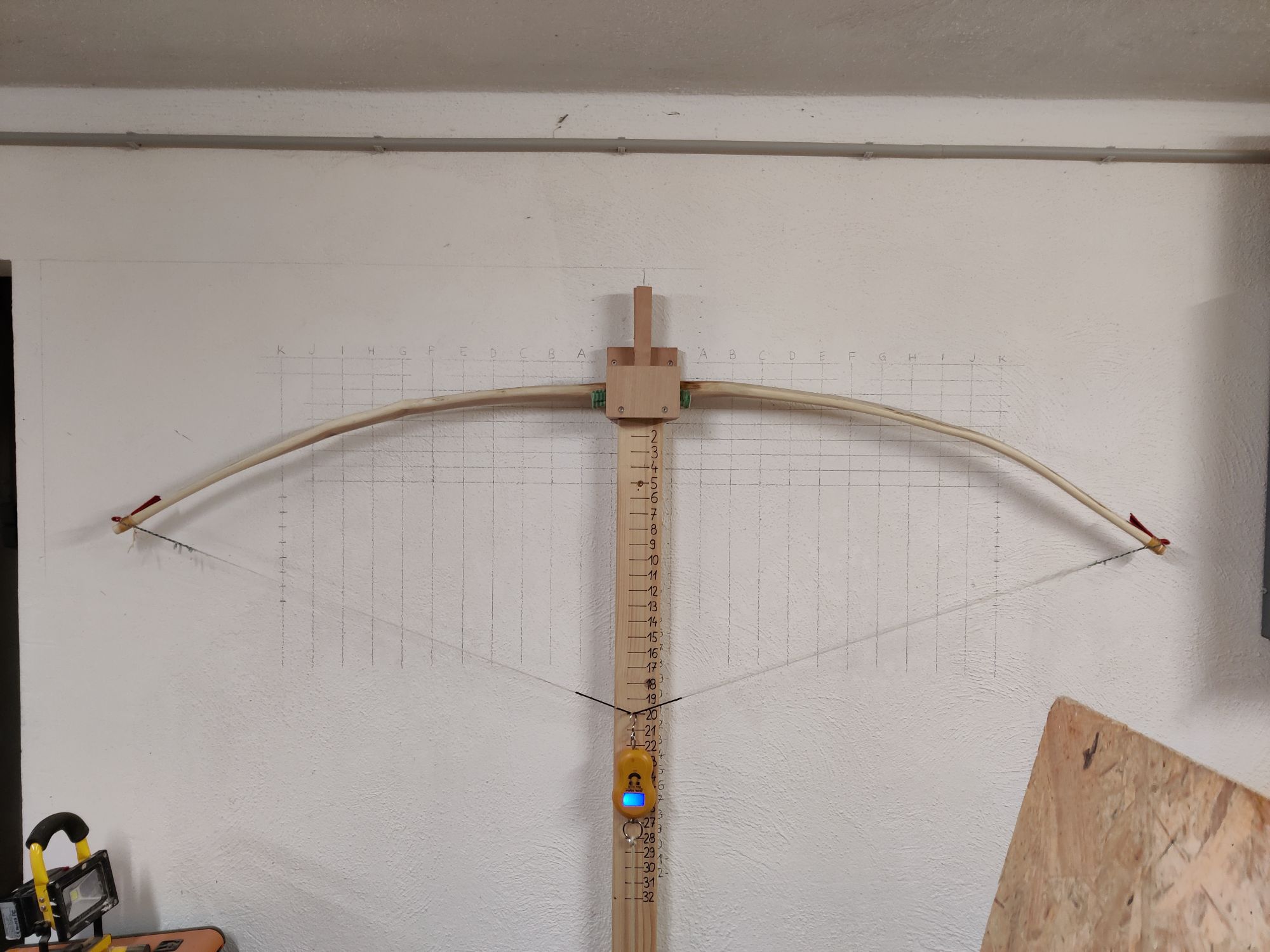

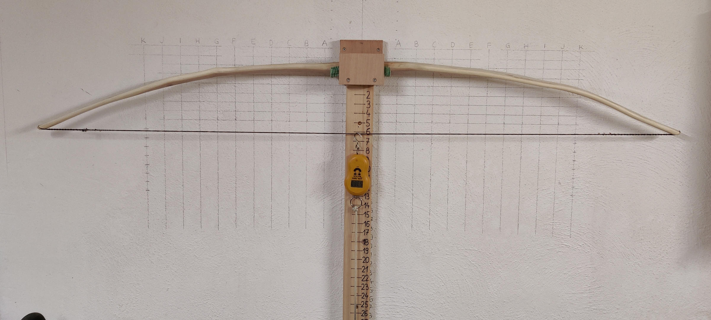

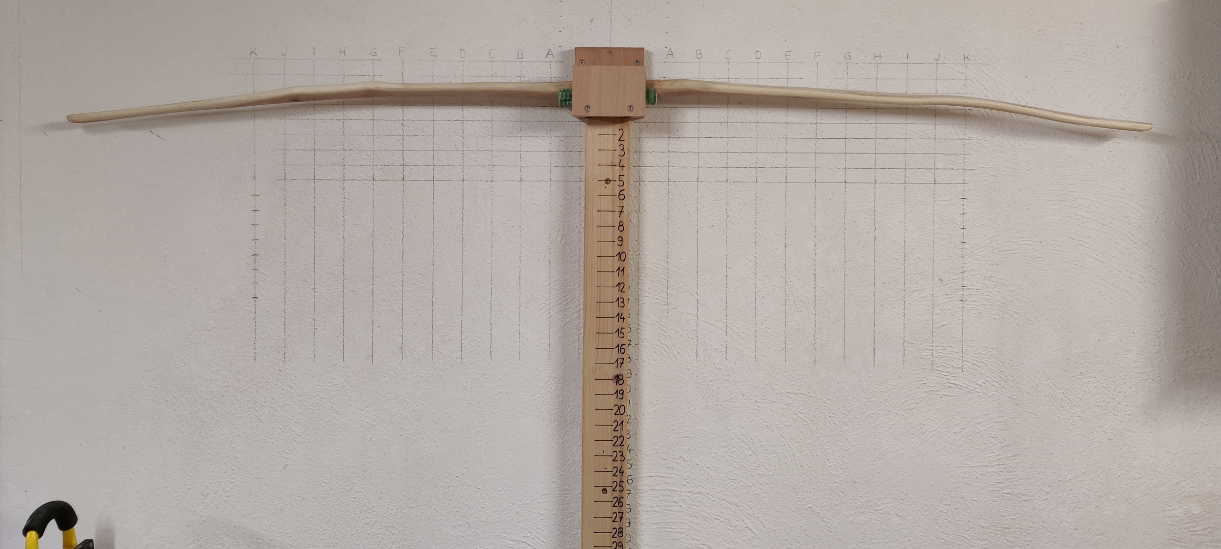

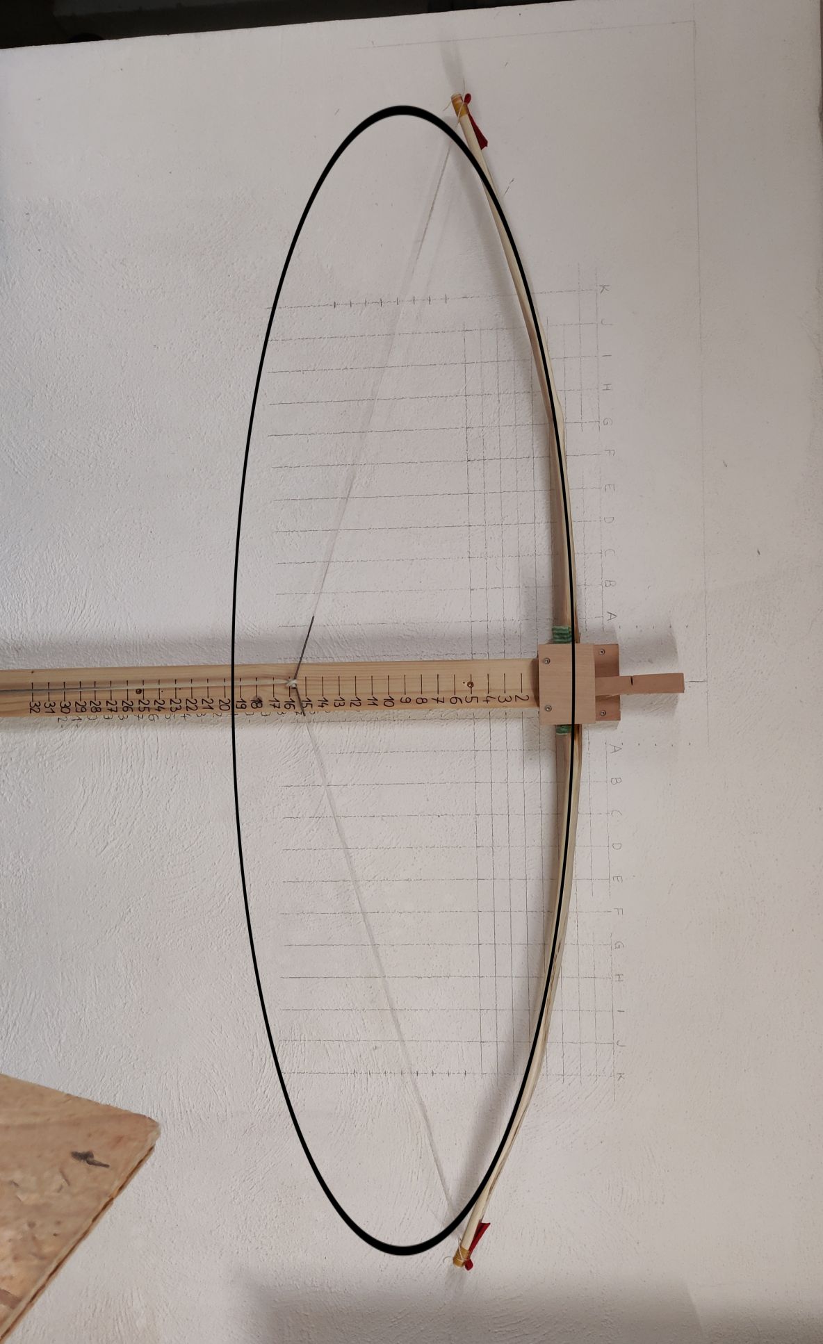

Heute hab ich provisorische Nocken angebracht und mal etwas an der Sehne gezogen. Ich denke so ein Bogen lässt sich am besten beurteilen wenn man eine gerade über den abgespannten Bogen legt und dann mit der Ellipse am ausgezogenen Bogen vergleicht was rechts und links der Linie abweicht. Ich würde sagen der obere sieht gut aus und der untere ist vom Fadeout bis E noch etwas zu steif.
Heute ein wenig weitergetillert.
Bin momentan bei 47#@22" AMO
Wiegt jetzt 632g.
Ich hab jetzt auch noch Endfest 300 in den Ast gefönt.
Wiegt jetzt 632g.

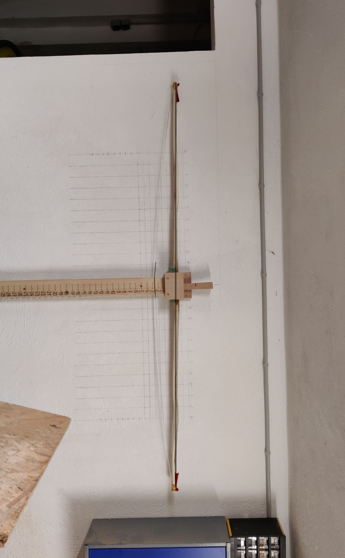

Mich hat jetzt zum Endspurt doch noch der Ehrgeiz gepackt und das Stück Eiche hat es mir gedankt. Die Sehne verlief ja ganz an der linken Kante des Griffs. Auf Standhöhe geht sie jetzt aber doch schön mittig durch den Griff
. Die Verdrehungen in den Wurfarmen richten sich im Auszug auch etwas gerader aus und sowohl Rückstellkraft als auch das Gewicht sehen doch recht vielversprechend aus. Der Bogen hat jetzt knapp unter 54#@28"AMO und wiegt genau 600g ohne Sehne. Achja und richtige Nocken und ne Sehne hat er jetzt auch schon. Da ich nurmehr morgen Vormittag Zeit hab (oder wenn ich so auf die Uhr schau ists ja schon heute
) musste ich heute recht lang in der Werkstatt bleiben. Hab eben erst aufgehört. Am Vormittag werd ich ihn dann noch einschießen, hoffen das nicht viel zum nachtillern ist und dann schnell schleifen und finish
Und naja der linke Wurfarm sieht mir von G nach außen noch recht steif aus. Da sollte ich wohl auch noch etwas kratzen...

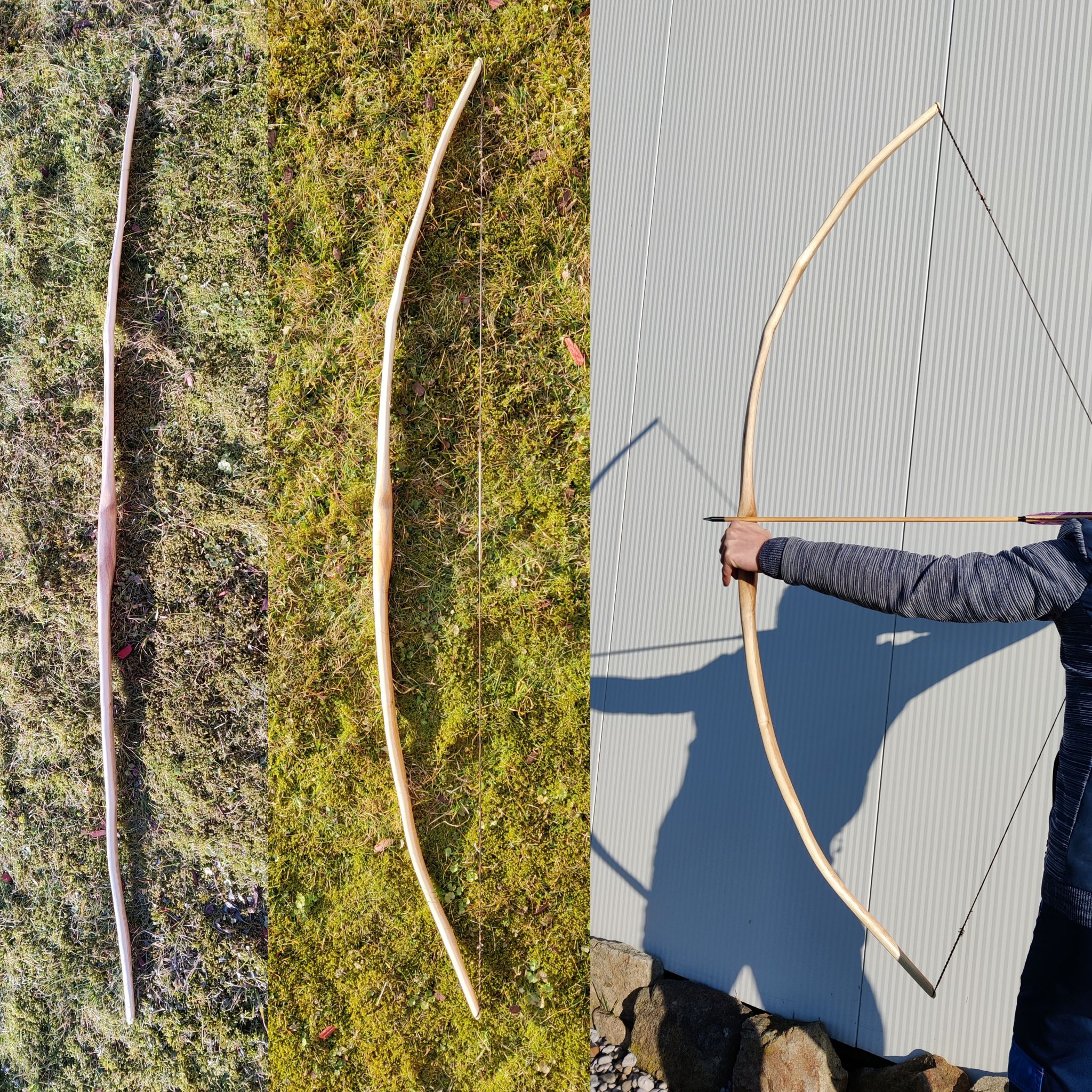

Hab ihn heute morgen mit 100 Schuss eingeschossen. Er hat sich echt gut gemacht. Am Tiller hat sich auch nichts mehr geändert, somit hab ich ihn gleich geschliffen und eingeölt. Ich werd die nächsten Tage falls es sich ergibt noch etwas mehr damit schießen und wenn die Sonne rauskommt schlag ich zu
Versuch macht kluch
Als fertig eingeschossen will ich ihn jetzt zwar noch nicht ansehen aber soweit hält sich der Set noch in Grenzen.

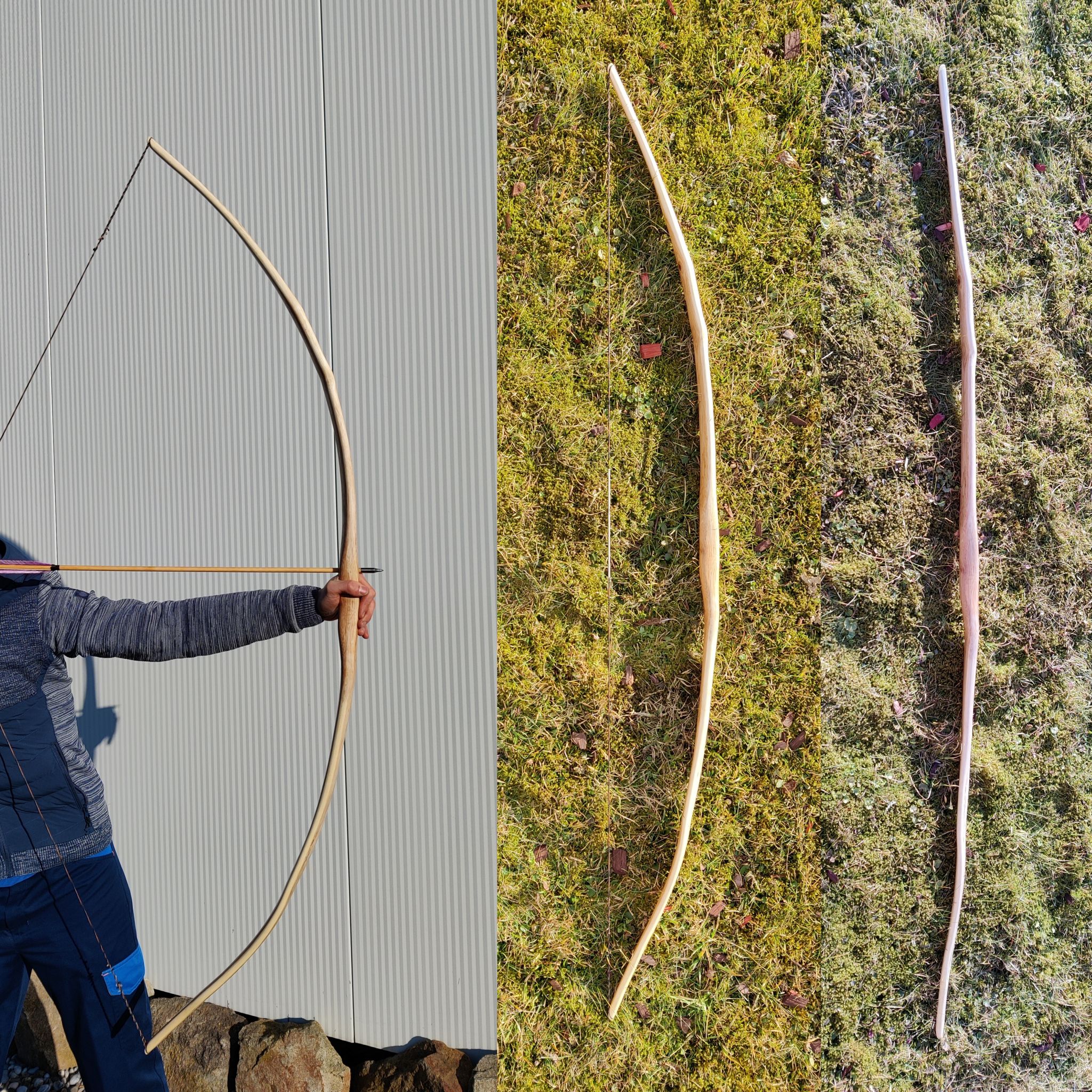

Heute Nachmittag hat sich die Sonne tatsächlich mal blicken lassen. Somit sind die Fotos auch schon im Kasten. Nur will ich ihn nochmal ordentlich schießen bevor ich die Fotos vom Vollauszug mach, um sicher zu sein dass sich der Tiller nicht mehr verändert. Und wegen dem Set wärs auch interessant.
Eigentlich war ich drauf und dran in meiner Präsi ein halbes Referat zu schreiben. Hab aber dann gesehen dass das keiner macht deshalb schreib ichs hier noch rein.
Der obere Wurfarm geht mit einer starken schräglage im Fadeout raus und wird ca in der mitte des Wurfarms wieder gerade. dann hat er in der mitte nen deflexen Knick und dann den dicken Ast. Der unter Wurfarm hat im Fadeout einen deflexen Knick, im letzten drittel ne Welle und dann nochmal nen leichten reflex. Das macht den Tiller natürlich alles schwer zu beurteilen. Ich hab auch immer wieder damit gehadert dass der untere Wurfarm nach dem Fadeout ziemlich steif im Vergleich zum oberen aussieht. Aber ich bin dann zum Entschluss gekommen dass es so sein muss. Denn der untere Wurfarm sieht ja für sich im Tiller meiner Meinung nach stimmig aus und ursprünglich haben mir beim einschießen die Pfeile gegen den Arm geschlagen weshalb ich den oberen nochmal schwächen musste. Nun glaube ich dass der untere Optisch wesentlich stärker sein muss als der obere weil er sonst wegen dem deflexen Knick im Fadeout zu langsam wäre. Was sind eure Meinungen zum Tiller?
