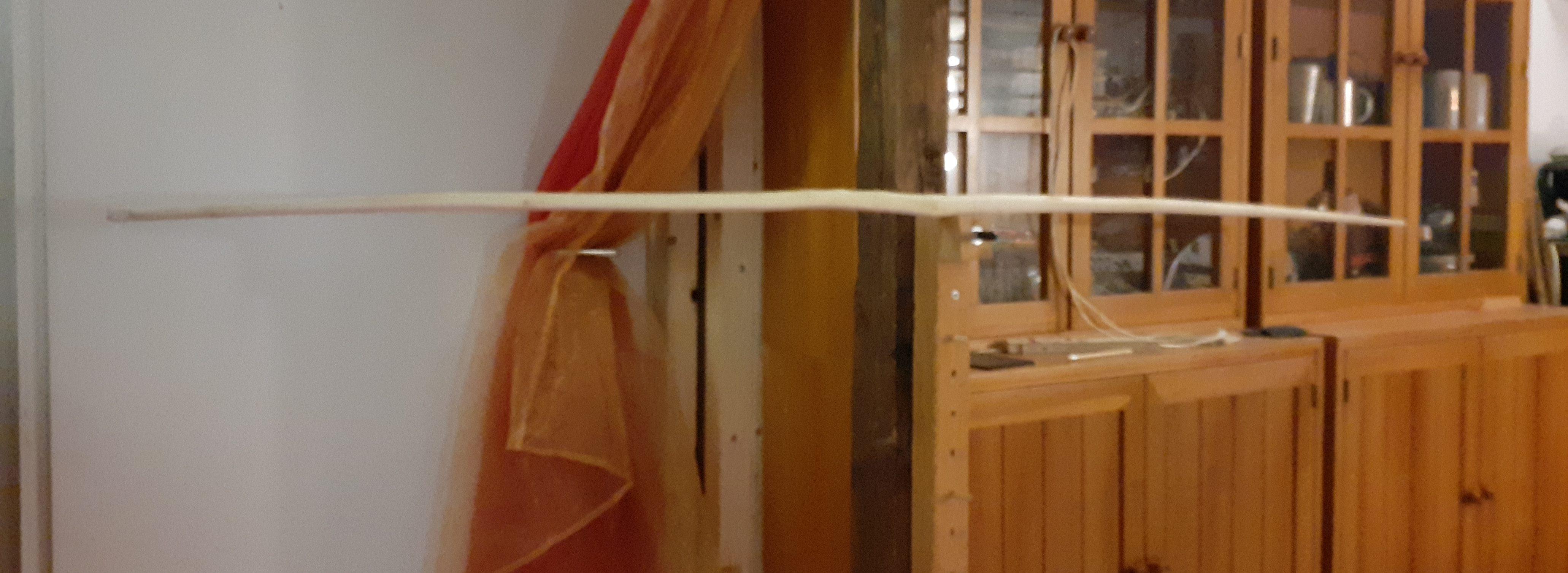

Re: Sapligbow 14, Kemoauc, Hartriegel
So,jetze,er hat nochmal 5g verloren,ist runter auf ca 5,7kg/10cm (aka 80#@32",kein Bock mehr heute),Steak und Bier im Bauch sagen mir.. morgen weiter...

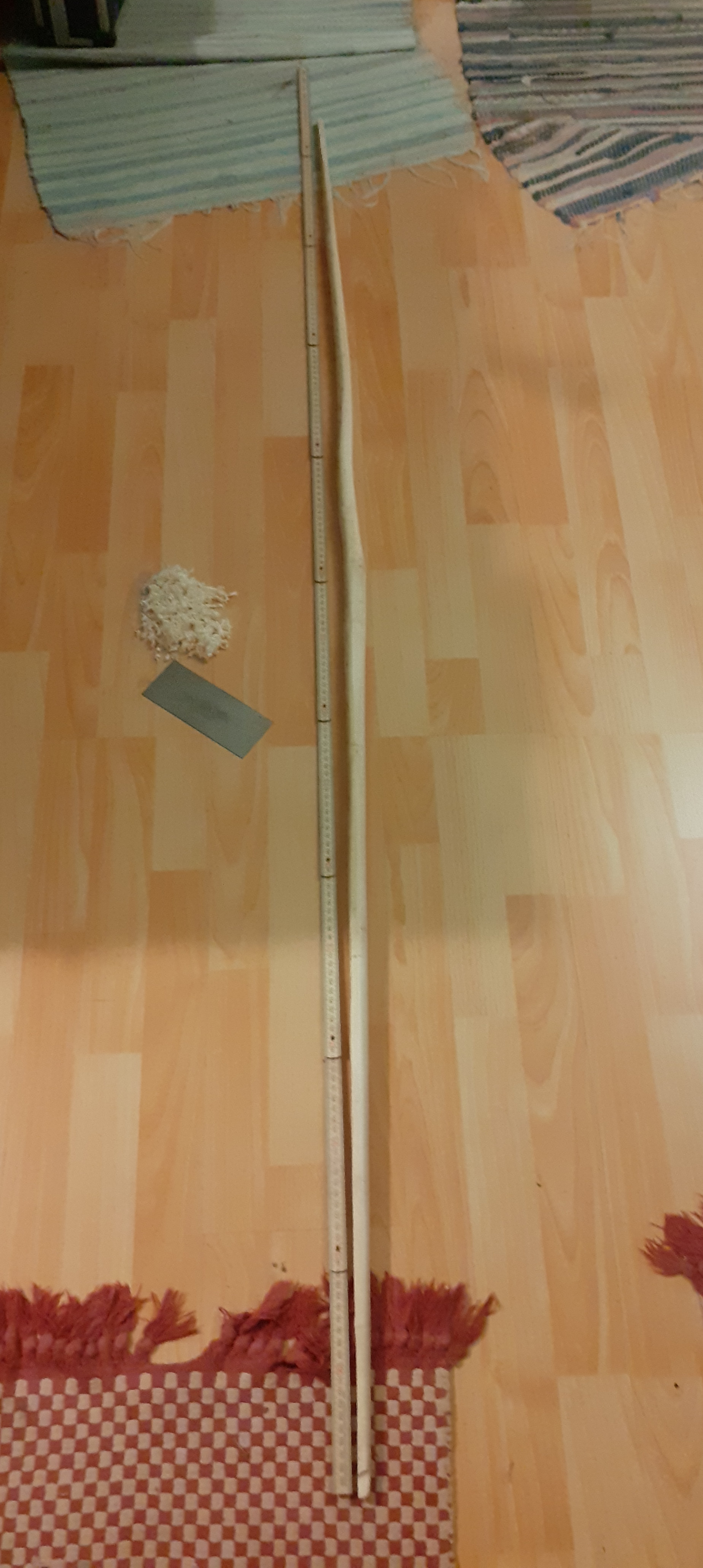

Ok,mal so ne Zwischenanmerkung: Ich hab so langsam echt Hochachtung vor den Bogenbauern vor ca 6000 Jahren.Meiner wird auch so langsam ne Stange mit flachem Bauch,ich hab aber halbwegs moderne Werkzeuge.Mit Flint,Sandstein und Trocken wär das echt ne Sauarbeit,selbst mit Eibe.
Drehung,Asteinschlüsse,etc hatten sie auch damals schon und sind damit fertiggeworden.

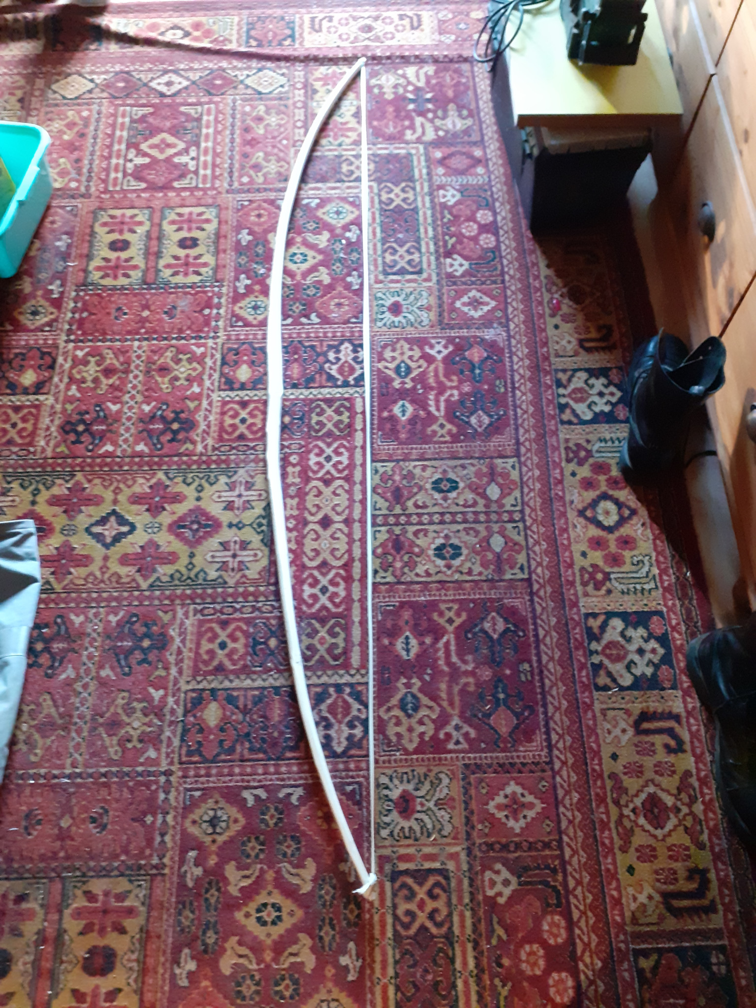

Danke,Uranus.
Bin auf der Zielgeraden.Jetzt müssen von seinen jetzt ca 75# noch ein paar weg,er hat jetzt nur noch ein Holzgewicht von 585g. Standhöhe erreicht,von dem ehemaligen Trockenreflex von 12cm sind nur noch 3cm übrig.
Auf 20cm von Standhöhe aus biegt er schön gleichmäßig, der OWA und UWA haben ihren Platz getauscht (im ehemaligen OWA ist ein natürlich gewachsener Reflex,der jetzt zum Tragen kommt).Also ist er jetzt UWA,da der Trocknungsreflex aus dem ehemaligen UWA vollkommen raus ist.

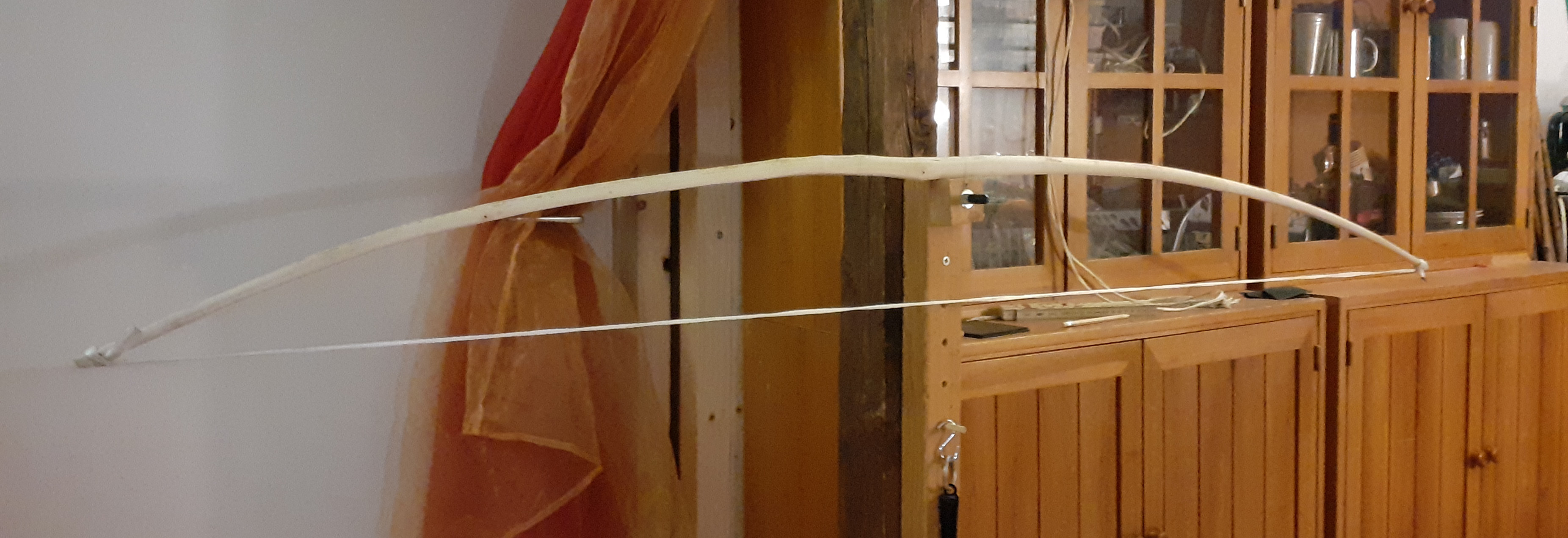

Sodala,nochmal 2g Holz entfernt,das hat ihn schlagartig 5# gekostet,er ist jetzt runter auf 70#@32".
Aber der geringe Restreflex hat sich gehalten,ein gutes Zeichen. Viel geht da nicht mehr weg an Holz,wenn jetzt so wenig schon derart viel ausmacht.Ich denk mal,heut Abend ist der fertig irgendwo um die 60#,dann kann ich mal aufhübschen und ein erstes Finish drauf. Morgen noch Sehne,Einschiessen, Photos... sieht zeitmäßig wieder etwas entspannter aus.

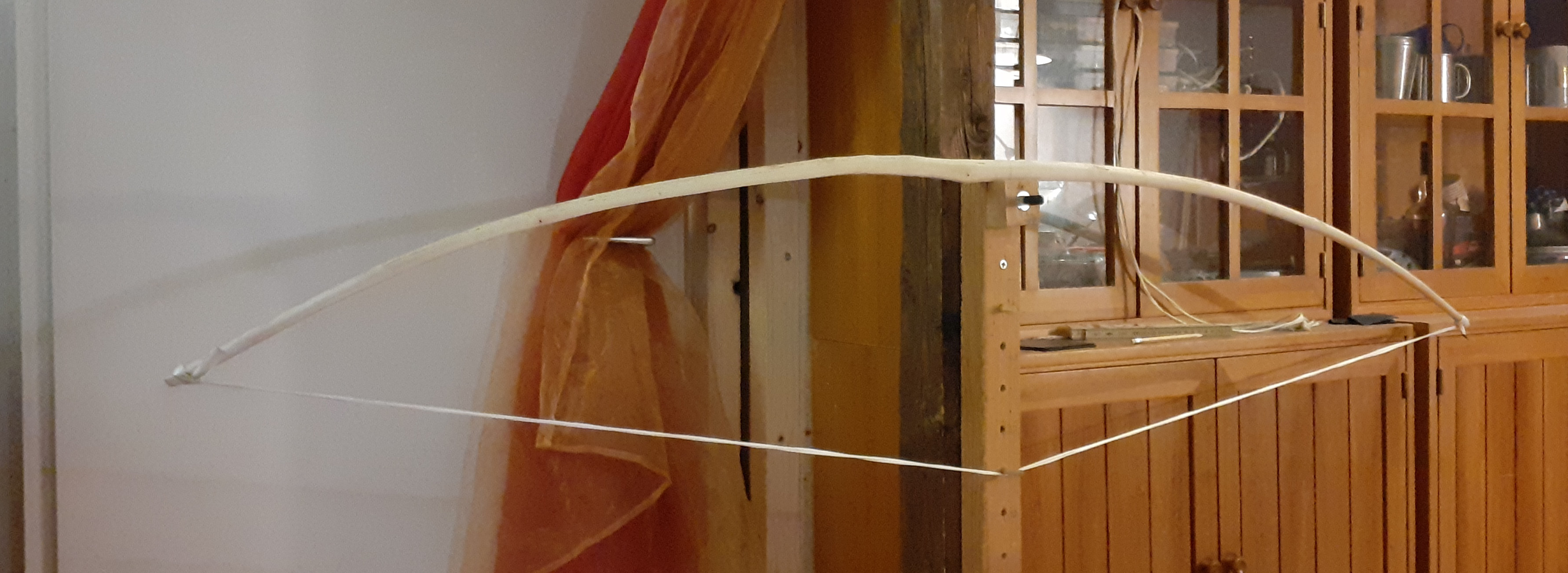

Habe erstmal fertig,jetzt isser so.
Wenn ich in ne größere Bude umzieh,wirds auch mal wieder was mit ner Tillerwand,das hätte Zeit gespart.Nur so mit Stock und Auge ohne richtig Abstand zu kriegen (wg Perspektive) ist bisweilen schon mühselig.
Gewicht des windigen Stangerls nur noch 580g,Zuggewicht 64# (4,5kg/10cm mit Federwaage hochgerechnet,mit Kofferwaage 29kg ),Reflex bis auf 1cm komplett aufgezehrt.
Der ist jetzt fast schon als Speer brauchbar,so grad ist er geworden.
Jetzt noch die Nocken schön machen,Oberfläche säubern,
Feinschliff und ne erste Schicht Leinöl drauf.
Dann ists gut für heut. Sehne und Bilder für Präsi mach ich morgen.

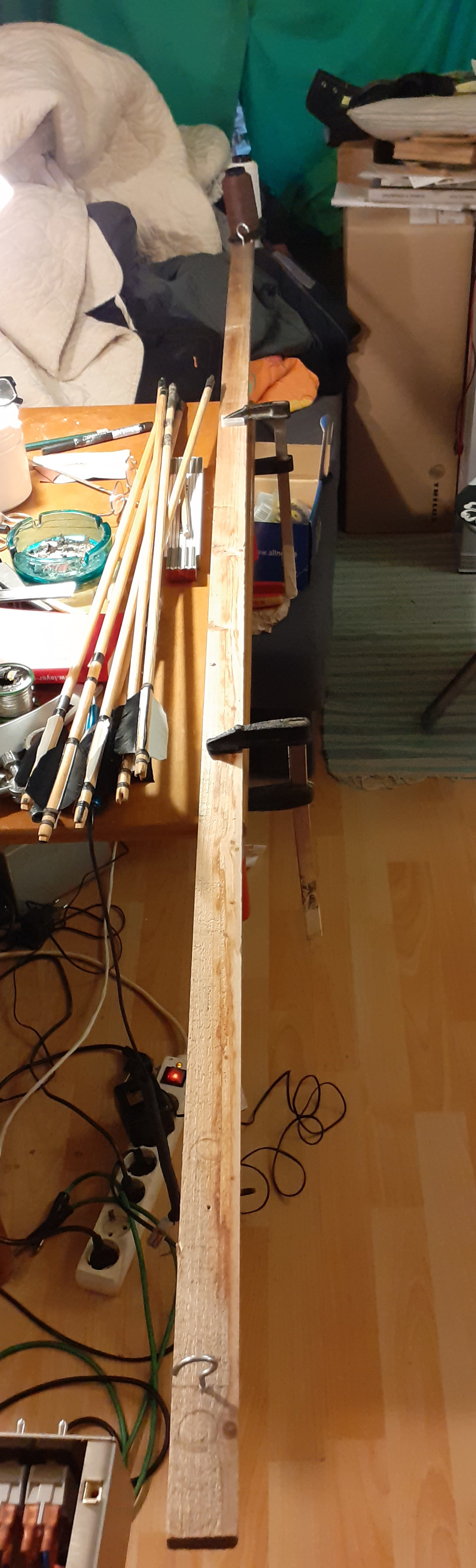

Bevor ich's vergess: der gesamte,recht spärliche Werkzeugsatz.
Fehlt nur der Schraubstock und das Taschenmesser.
Klappsäge,Ziehmesser, ne Flach- und ne Rundfeile,der gelbe Trockenbauraspel,2 Ziehklingen,div.Sandpapiere,Schleifvlies und etwas Edelstahlwolle. Jetzt steht er draußen in der Sonne,damit das Leinölfinish genug UV abkriegt.
Zeit genug,ne Sehne zu machen.
Grüßle,
Kemoauc
Ps: mal schnell mit ner alten Latte und 2 Schraubhaken ein Sehnenbrett geschludert.
Grüßle,
Kemoauc
Servus Kemoauc, klassischer Bogen mit schönem Tiller!
Den Pfeil hast mehrmals geflickt oder sind das Markierungen für die Auszugslänge?
Grüße Coal
Grüße Coal
Ey,Coal,danke,und ja,der ist geflickt und 90cm lang

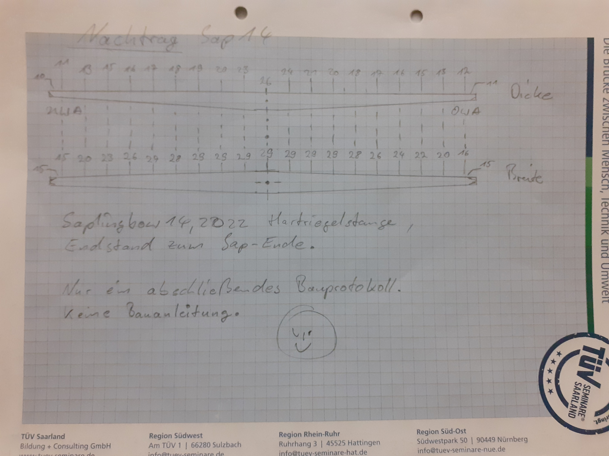

So nun,das abschließende Bauprotokoll,
Wenn man's mit dem ersten Zwischenprotokoll vergleicht,sieht man,das die Änderungen/Tiller sich im Millimeterbereich befinden.Meist nicht arg viel.
Ist halt Hartriegel,da macht schon wenig sehr viel aus. Und.. macht's verständlich,wenn ich ohne gescheite Tillerwand oder ähnliche Hilfsmittel das Restliche einfach nur mit der Ziehklinge erledige.
Die Maße hab ich auf Millimeter gerundet,hier Zehntel anzugeben wär absolut sinnlos.
Ist nur ein Protokoll,keine Bauanleitung. Ein anderer Hartriegel kann auch mal um nen halben Millimeter oder mehr anders werden.Da regiert das Holz.
