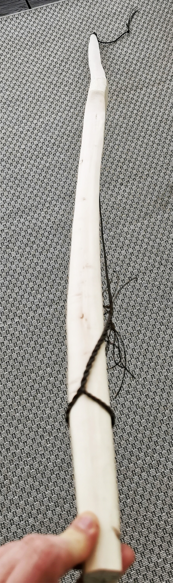

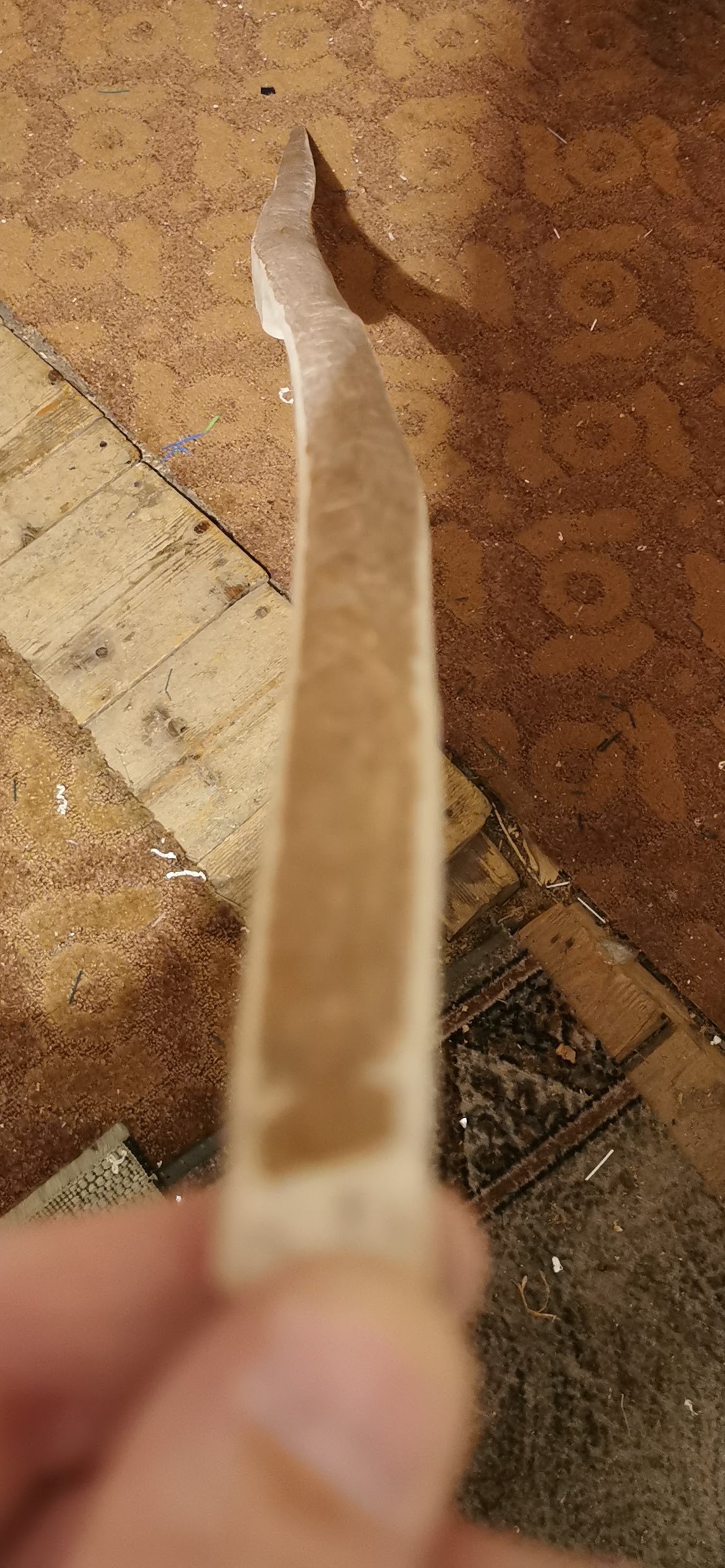

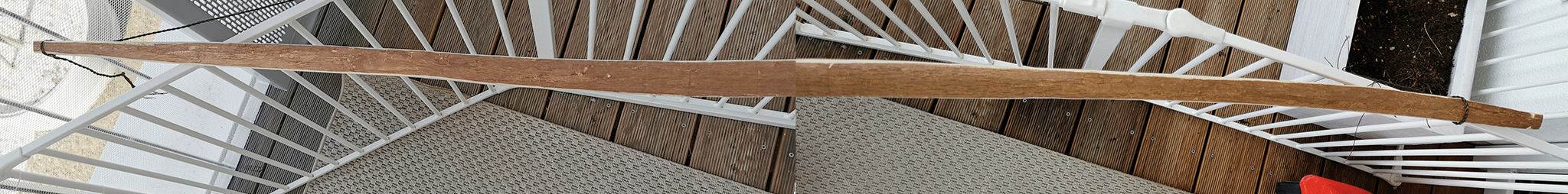

So, auch von mir gibt´s mal wieder ein Update.
Ich hab mich jetzt mal getraut anzufangen. Der Hasel ist mir momentan zu gedreht, den lass ich einfach liegen bis ich vielleicht ein bisschen mehr Übung habe.
Also musste der Hartriegel dran glauben.
Ich hab erstmal die Seiten verschmälert. er hat momentan 35mm bis 2/3 der Wurfarme, danach verjüngt er sich zu den Tips auf ca. 15mm.
In der Dicke habe ich auch reduziert, von 20mm an den Fadeouts bis 15mm an den Tips. Zumindest an der Seitenlinie, in der Mitte der Wurfarme sind sie noch dicker (das Profil ist jetzt Linsenförmig).
Beim Bodentiller biegen sich die Wurfarme jetzt auch schon ein bisschen, aber vom Gefühl her noch nicht gleichmässig und ein WA dürfte noch stärker sein als der andere.
Find das aber im Bodentiller schwer zu beurteilen, deshalb hab ich mal Nocken eingefeilt und werd das Ding beim nächsten Mal mit langer Tillersehe an die Wand hängen. Da ist das dann besser zu sehen glaub ich.
Die Sehne läuft durch den Griff, allerdings in etwa 1cm aussermittig. Ich hoffe das wird kein Problem.
Er wiegt momentan noch 930g, also noch viel zu viel, ist aber noch nicht ganz trocken.
Hier mal Bilder von meinen bisherigen Schandtaten:
Wie mach ich da jetzt weiter? Dicke weiter mit dem Ziehmesser reduzieren bis er sich im Bodentiller mehr biegt?
Mit dem Ziehmesser oder weniger grob mit der Ziehklinge?
Wie stelle ich sicher, dass am Ende die Sehne durch den Griff läuft und ich nicht um sonst gearbeitet hab? :)
Vielleicht könnt ihr mir da noch gute Tipps geben, ist ja mein erster Bogen und ich bin für jede Hilfe dankbar!

Wenn er noch nicht ganz trocken ist, solltest du gar nicht weiter Bodentillern... Das gibt nur unnötigen Set!
Wenn du dich im Bodentiller schwer tust, versuche es vor einem Spiegel, dann hast eine bessere Perspektive. Oder spanne den Bogen in einen stabil befestigten Schraubstock und ziehe mit der Hand an einem Wurfarm, dann kannst von oben drauf schauen.
Deine Tips sehen noch Recht breit aus, wenn du die einseitig schmäler machst, kannst du so die Sehnenlage beeinflussen

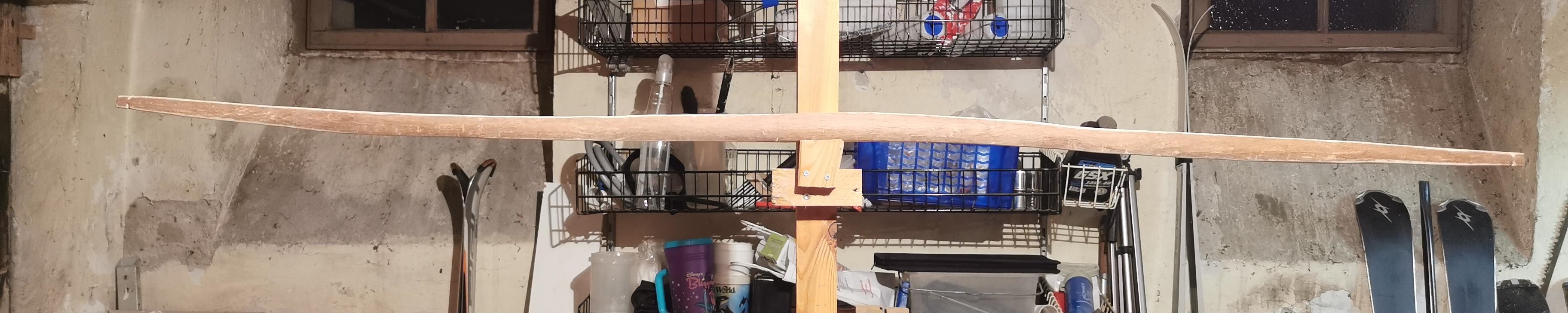

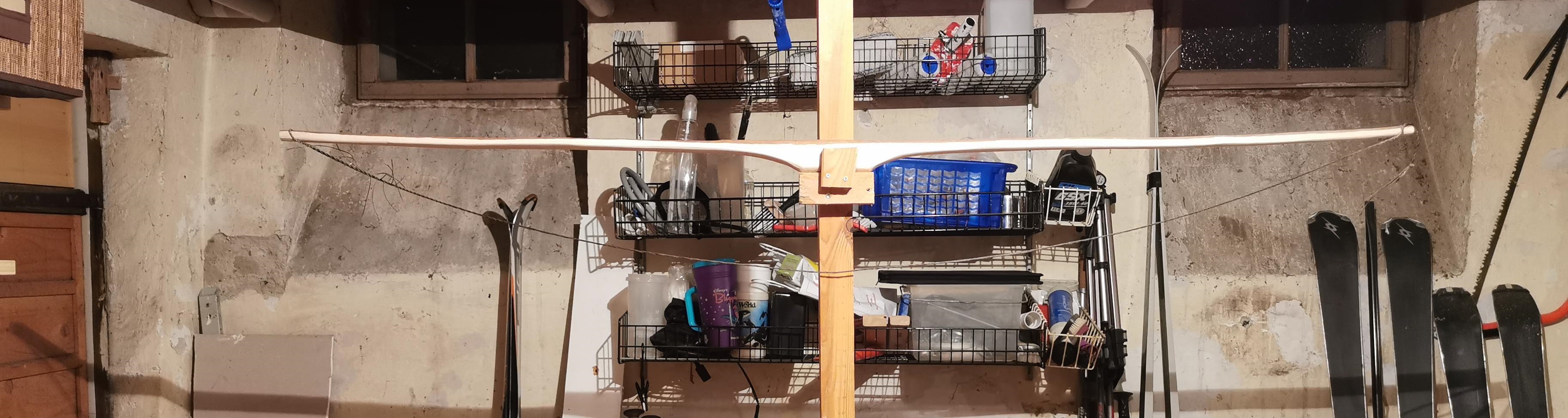

Endlich ist der Stave trocken!
Hat zuerst über 3 Tage nur noch 1g verloren und jetzt 2 Tage nichts mehr.
Also bin ich gestern in die Werkstatt und hab mal ein bisschen weiter Bodengetillert und an einer bestehenden Säule einen behelfsmässigen Tillerbaum gebastelt.
Ich bin also in etwa dem Stadium wie Ragnar bei seinem Eschenbogen hier:
viewtopic.php?f=15&t=32928&start=195#p591003
Den Stave habe ich mit dem Ziehmesser auf Breite 35mm bis 2/3 vom WA und das letzte Drittel auslaufend auf etwa 18mm gearbeitet. Das ging ganz gut.
In der Dicke habe ich ihn nach dem FA jetzt noch etwas dicker gelassen und dann gleichmässig bis 10cm vor Ende gearbeitet.
Mit der Schiebelehre gemessen auf etwa 22-25mm.
Die Dicke hab ich hauptsächlich mit der Ziehklinge bearbeitet, mir ist aber aufgefallen, dass da nicht soooo viel passiert.
Ich bin vermutlich auch zu zaghaft rangegangen denn viel Biegung passiert da bei 30-35# nicht.
Soll ich mit dem Ziehmesser weitermachen?
Bearbeite ich die Dicke über den ganzen WA gleichmässig oder soll er vom FA bis zum Ende schon dünner werden?
Ich dachte mir beim Durchlesen des Forums eigentlich, dass ich das schon vom Gefühl her hinbekomme aber jetzt wo´s ernst wird will ich mich doch ein bisschen absichern, damit die ganze Arbeit nicht um sonst war und ich auch was brauchbares rausbekomm.
Ich bin also für jeden Tipp dankbar, orientiere mich bisher eben an den Einträgen beim Eschenbogen von Ragnar.
Vielen Dank für eure Hilfe!

Nee, blos nicht!
Ich würde abwechselnd (feine) Raspel und Ziehklinge verwenden.
Mit der Raspel aufrauhen/abtragen, dann mit der Ziehklinge glätten und erst jetzt die Biegung prüfen.
