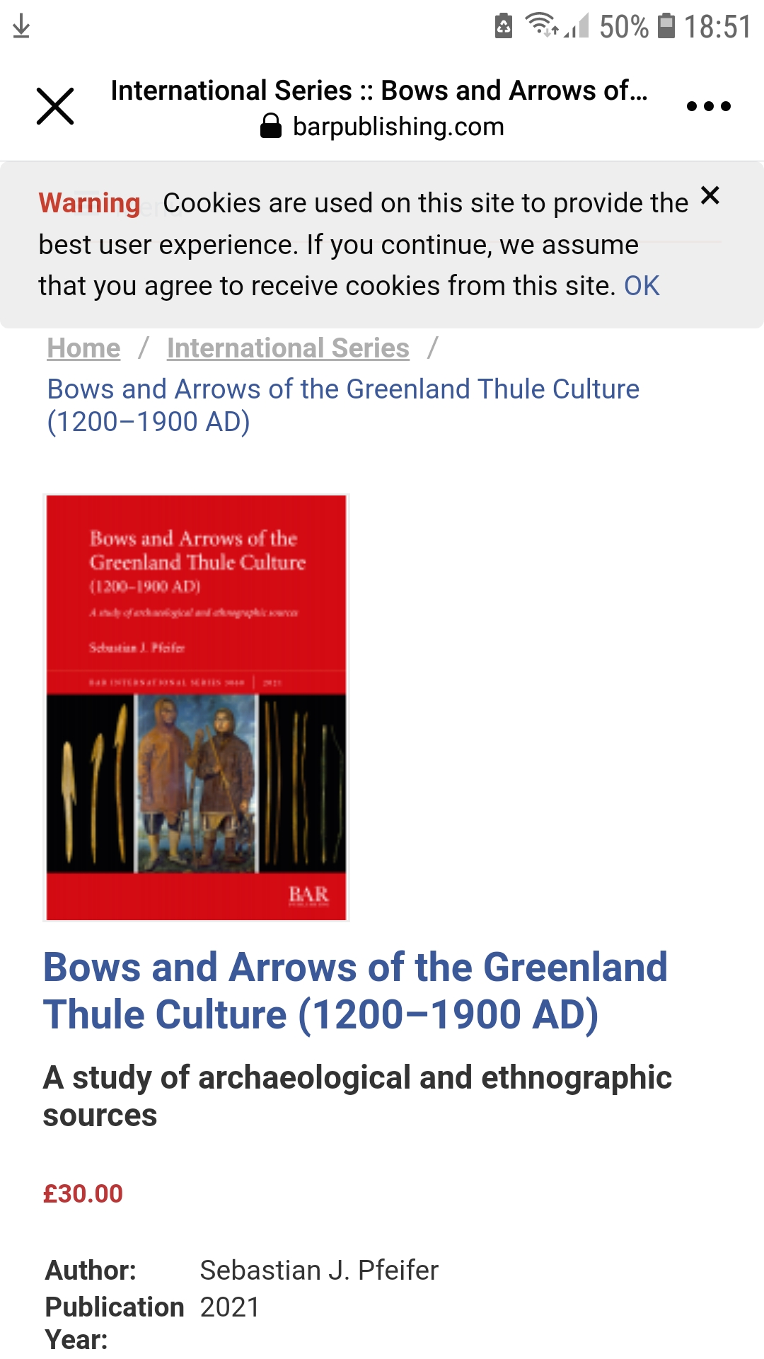

Schau mal:
Und die Inhaltsangabe

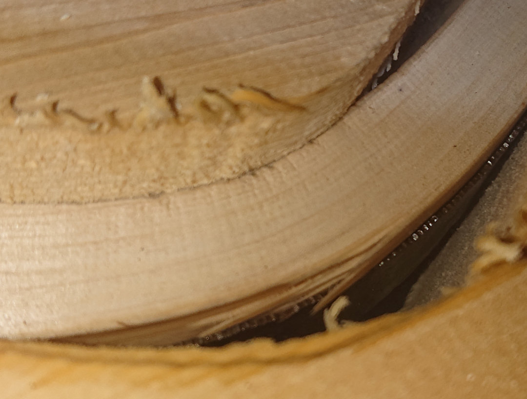

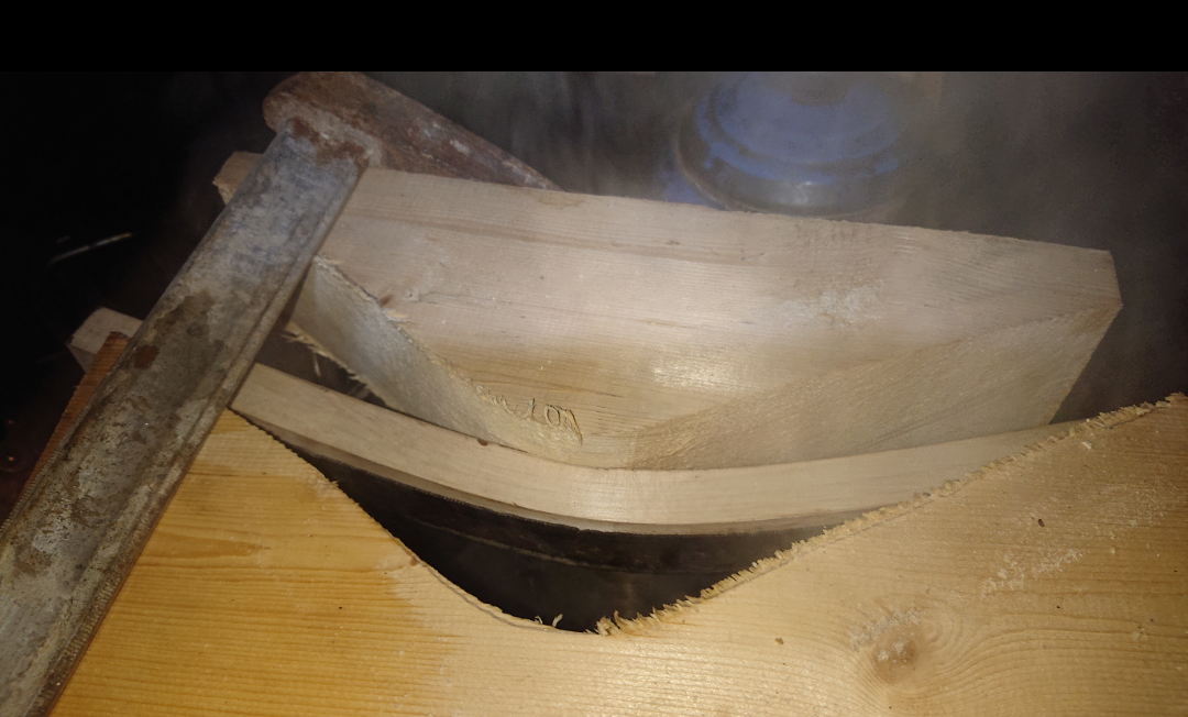

Re: Saplingbow 15, benzi, Hasel
Hab ne Form gemacht für den engen Radius und mit Dampf gebogen...
Schön zu sehen wie sich Späne abheben wo das Sägeblatt zu schmal ist..
