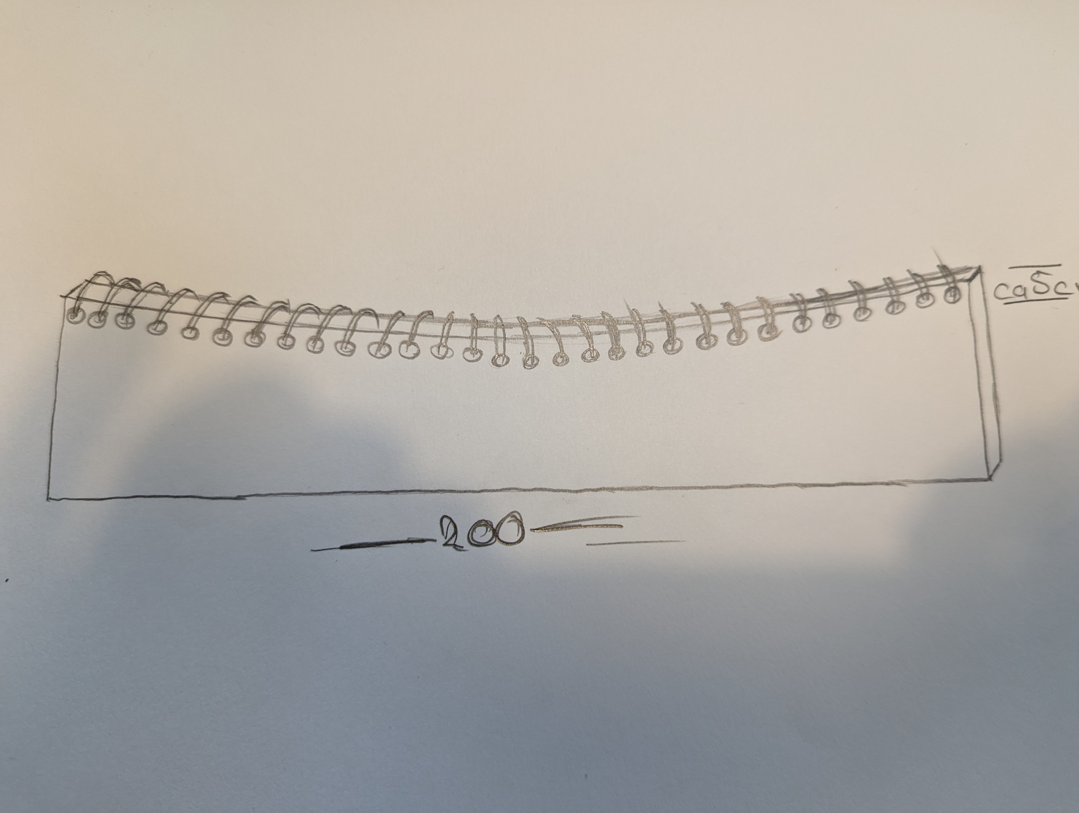

Das mit den kleinen Klötzchen hört sich gut an. Hatte es eigendlich anders geplant aber vielleicht Versuch ich das auch mal so. Was Recht gut funktioniert um die aufgeklebten Klötzchen einfach und ohne die Gefahr das Holz zu beschädigen wieder zu entfernen wäre auf dem Holz sowie auf den Klotz Klebeband zu kleben und diese dann mit Sekundenkleber zusammen zu kleben.
Beim Hasellaminat war ich auch überrascht wie flexibel der in alle Richtungen ist. Deswegen hatte ich eigendlich die Idee den ganzen Bogen auf einer Vorrichtung zusammen zu kleben. So in der Art.
Ich hab noch eine 3cm starke Leimhozlplatte da wollte viele Löcher rein Bohnen die Laminate mit einem ausgedienten 7mm Kletterseil Schnüren und dann noch Keile unter die Schnürung treiben. Klebefüge orher leicht konkav schleifen.
