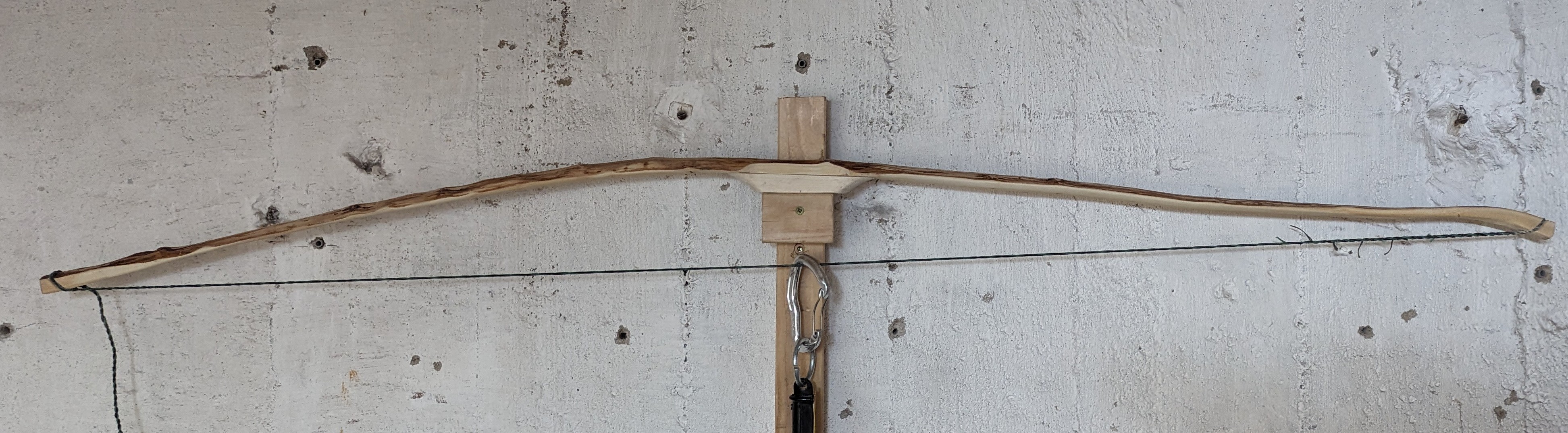

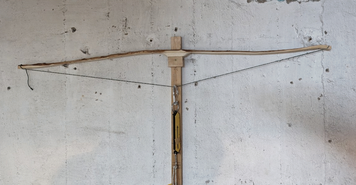

Der Prunus hat in den letzten 24 Std nur 2g verloren. Also hab ich mir gedacht das ich schon mal etwas Tiller.
Ausgangssituation
Ausgangssituation
Ich hab dann links und rechts ab den mitten der WA angefangen zu schwächen und dann sah es irgendwann so aus:

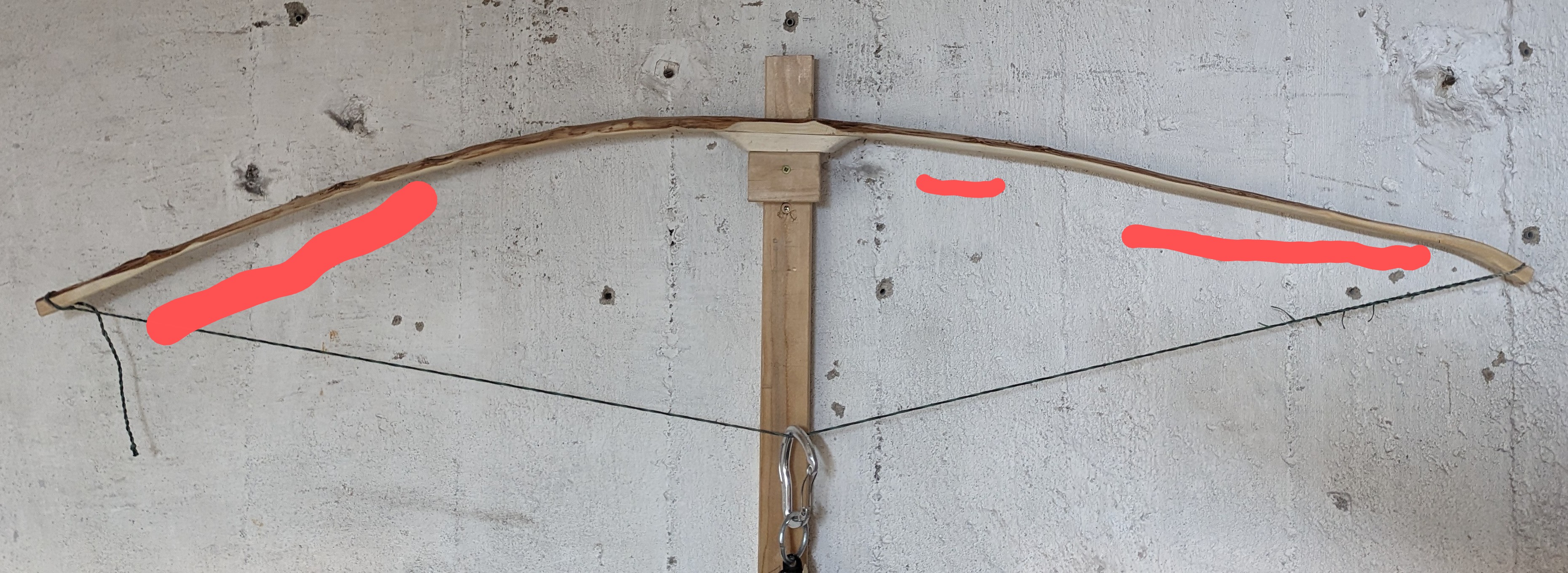

Dann auf eine Standhöhe von ca 7cm gebracht und weiter die äußeren Bereiche geschwächt:
Hat das ganze nicht wirklich verbessert. Sieht für mich momentan nur noch verwirrender aus
Da werd ich erstmal ne Nacht drüber schlafen.
Aber ich denke das ich wohl an diesen Stellen weiter machen werde
Doughal
Beiträge: 535
Hat gedankt: 138 Mal
Hat Dank erhalten: 64 Mal
Re: Saplingbow 16, Doughal, Prunus, Hasel
Beitrag von Doughal »

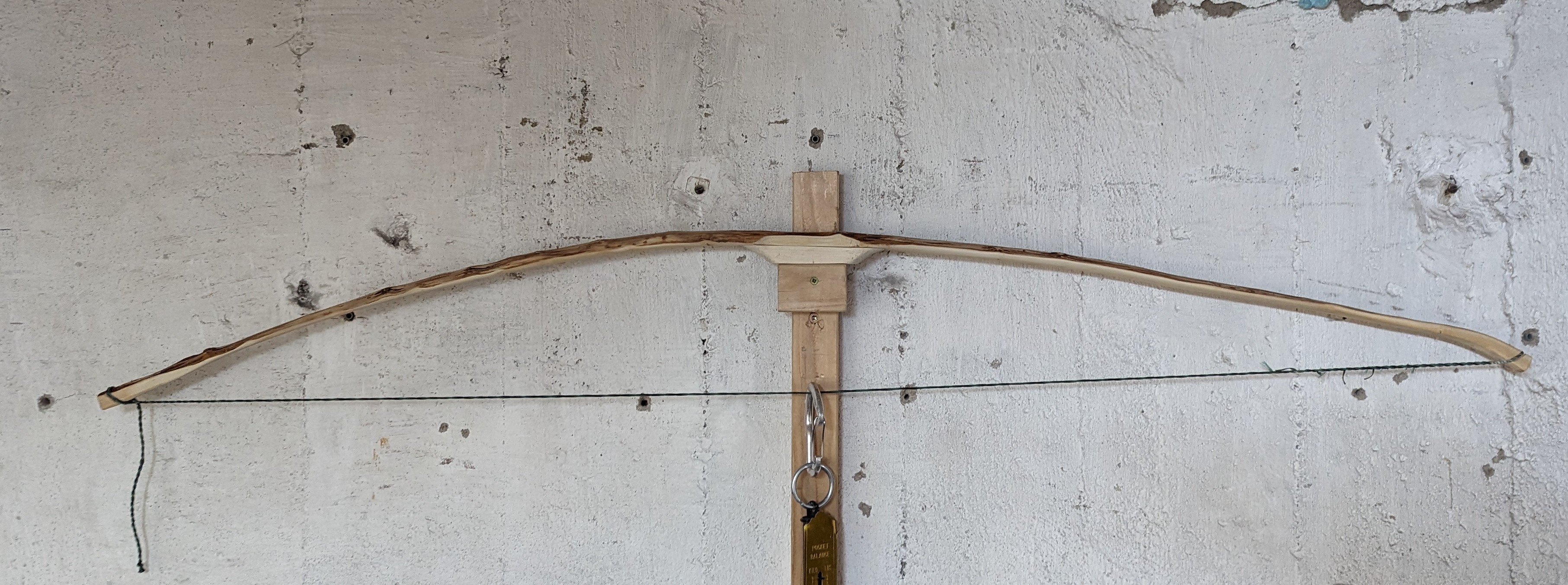

Seit gestern hat der Primus nochmal 1g verloren und ich hab noch etwas getillert.
Standhöhe ist jetzt 3cm unter der entgültigen.
30# bei 20°
30# bei 20°
Der rechte WA wird wohl momentan der schwächere sein.

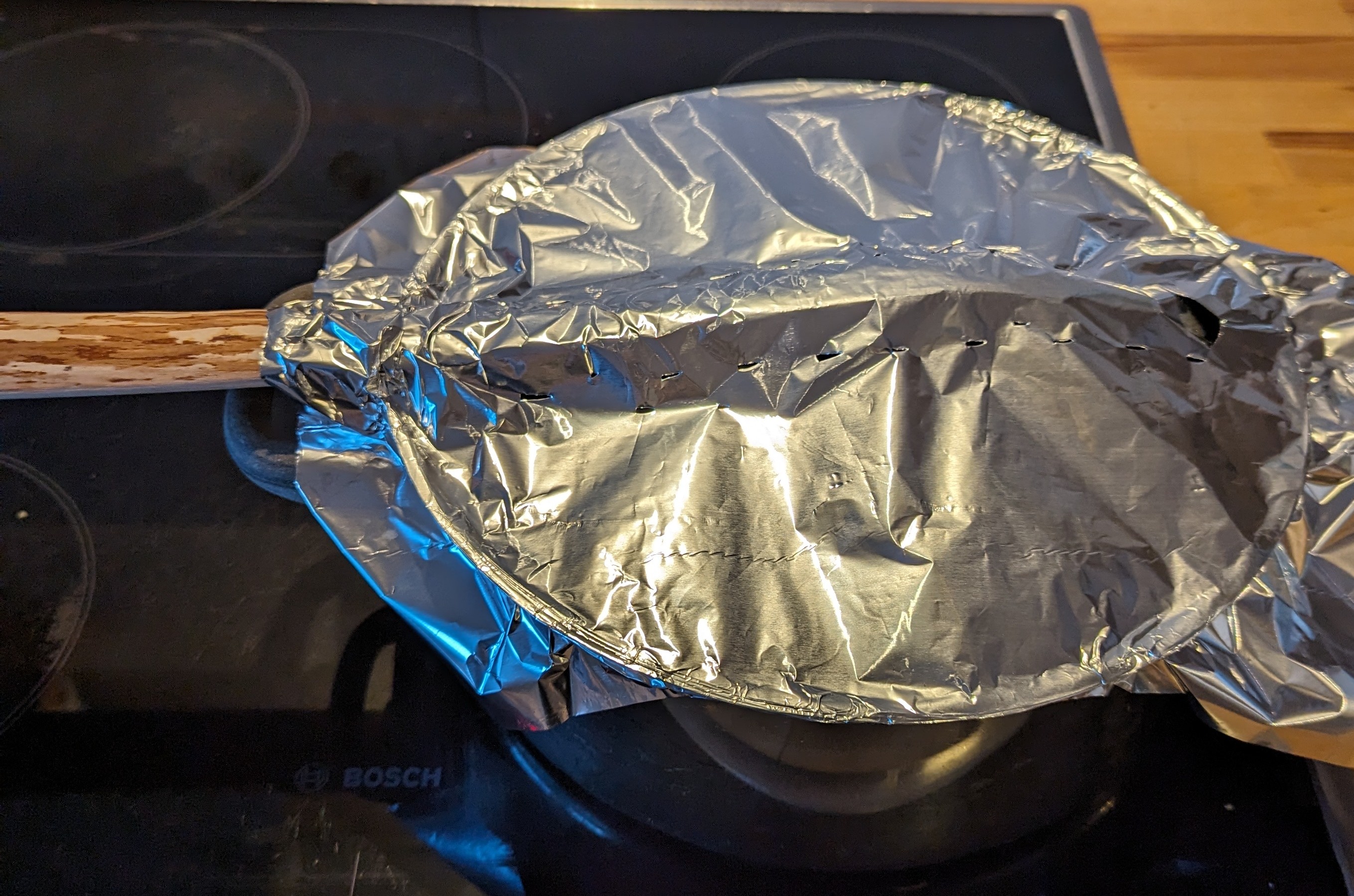

Durch die Deflexe Stelle am rechten Tip komme ich wohl momentan nicht über vielleicht 23 Zoll. Deswegen er gerade auf dem Herd steht.
Über Meinungen zum Tiller würde ich mich freuen ;D
Ich find's Recht schwierig da beide WA so unterschiedlich sind.
Beiträge: 6309
Hat gedankt: 80 Mal
Hat Dank erhalten: 247 Mal
Tiller sieht sehr gut aus, würde ich so belassen.

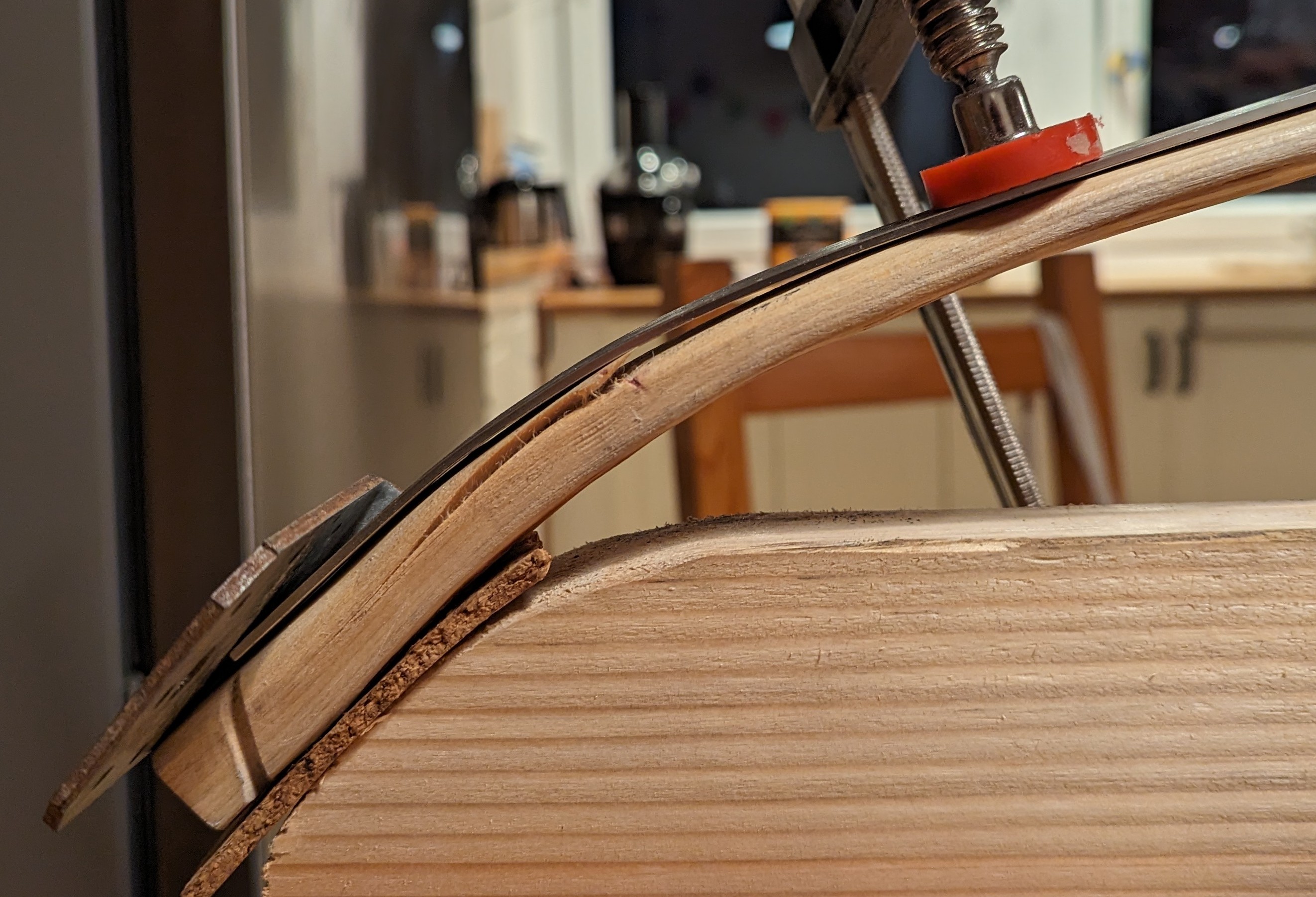

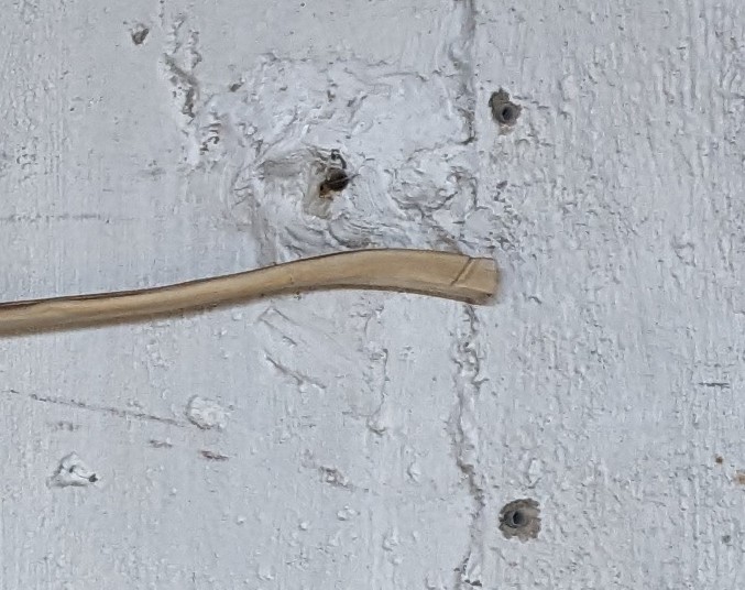

Das Biegen hat nicht so dolle geklappt :(
Beiträge: 7127
Hat Dank erhalten: 304 Mal
Du musst das Blech so festklemmen, dass es Zug aufnimmt.
Abgesehen davon bin ich immer noch der Meinung, dass Recurves an einem Selfbow nur fuer dei Optik gut sind und keine messbare Leistungssteigerung bringen.
Beiträge: 1097
Hat gedankt: 109 Mal
Hat Dank erhalten: 166 Mal
Beitrag von Indie12 »
Solche Schäden lassen sich auch vermeiden, wenn man den Bauch im Biegebereich auf einen durchgehenden Ring bringt. Bei dir hats ja sauber entlang eines Rings geknackt.
Ich habe das so verstanden dass die Recurves Wege des Sehnenwinkels für notwendig erachtet wurden.
Beiträge: 6309
Hat gedankt: 80 Mal
Ja das Eisen muss beim Biegen ganz eng anliegen, Biegen ist immer ein Risiko aber mit etwas Epoxy und einer Zwinge ist das schnell repariert.
@ fatz - Ja Recurves bringen vielleicht keinen Leistungszuwachs, aber einen besseren Sehnenwinkel.
Zuletzt geändert von schnabelkanne am 22.01.2024, 19:43, insgesamt 1-mal geändert.
Doughal
Beiträge: 535
fatz hat geschrieben: 22.01.2024, 18:44 Du musst das Blech so festklemmen, dass es Zug aufnimmt.
Genau so wie Thomas und indie12 schreiben, ich hab das nicht wegen der Optik oder zur Leistungssteigerung gemacht , sondern um den Auszug zu verlängern.
Indie12 hat geschrieben: 22.01.2024, 19:12 Solche Schäden lassen sich auch vermeiden, wenn man den Bauch im Biegebereich auf einen durchgehenden Ring bringt. Bei dir hats ja sauber entlang eines Rings geknackt.
Jo, eigendlich weiß ich das mit dem durchgehenden Ring. Aber theoretisch wissen und machen sind dann manchmal zwei verschiedene Sachen.
An dieser Stelle hatte ich beim biegen noch eine zweite Zwinge. Die hab ich abgenommen um den Bruch besser zu sehen.
Aber besser am Bauch den Bruch als am Rücken :)

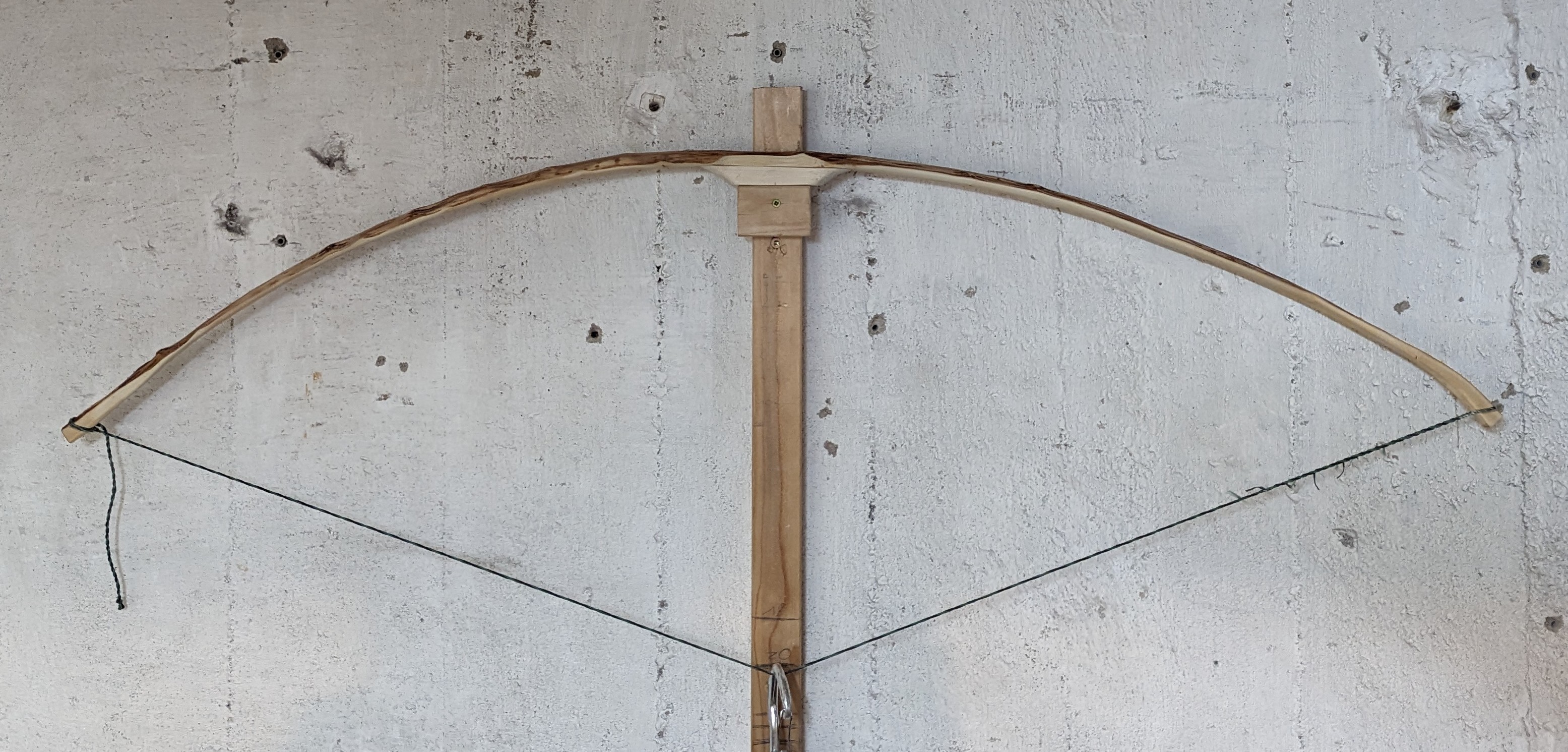

Immer diese 90°-Allergiker. ::) Bei 90° faengt das Stacking erst an!!!!
Erstmal ein Auszugsdiagramm machen und sehen wie das Ende aussieht. Oder schiessen. Solang die Sehne drauf bleibt, spar ich mir die Biegerei und wenn der Bogen wirklich kurz ist, gibt's auch andere Mittel und Wege. Vielleicht bau ich in dem SAP da noch was dazu.

Die 90° hatte ich schon bei 22 Zoll Auszug da die letzten 10cm vom WA sehr Deflex waren. Es lag nicht unbedingt daran das der Bogen zu kurz ist. Eine andere Lösung kenn ich da leider nicht. Aber wäre sehr interessant wenn du da was zu baust :)
