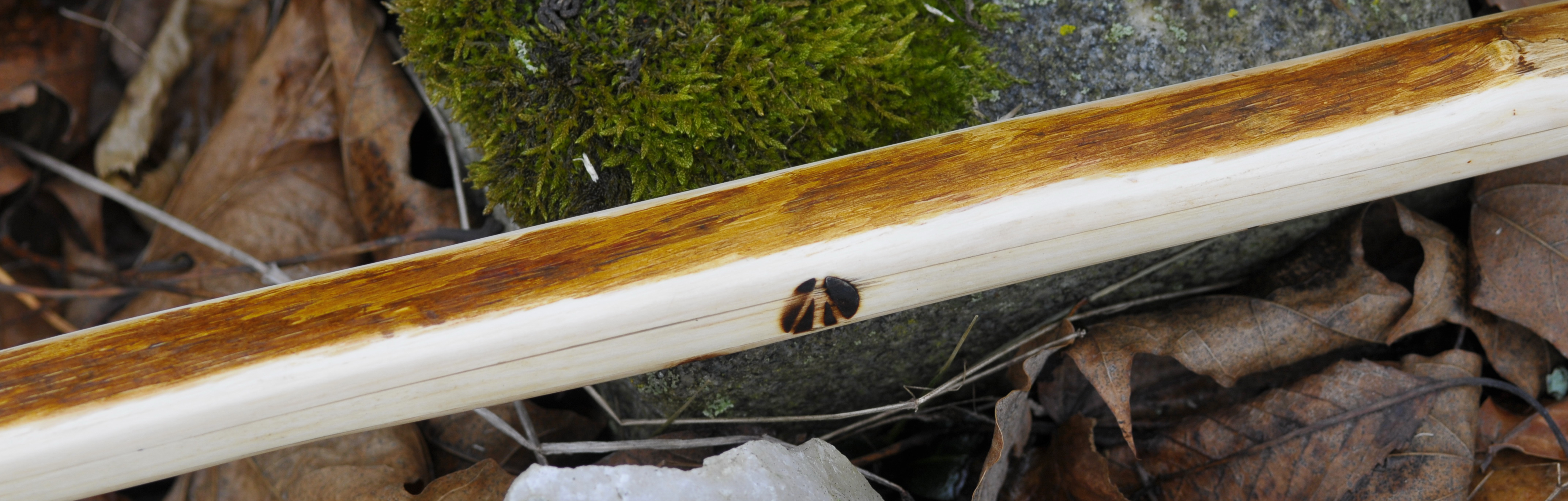

Hab heute noch ein paar Fotos der gebrochenen Traubenkirsche gemacht, leider ist das Wetter nicht gut.
Die Bruchstelle sieht für mich nicht übertrocknet aus und es waren auch keine Totäste an der Stelle auf dem Rücken.
Ich hab wie der Kollege, auch die Erfahrung gemacht dass TK schnell am Bauch knittert, deshalb hab ich eher breit mit ganz flachem Bauch gebaut. Das Zuggewicht war auch bei ca. 40#, also nicht viel.

Bruchstelle Traubenkirsche, Breite 3,5 cm

Traubenkirsche Bruchstelle
TK Bruchstelle
TK Bruchstelle

Ich seh grad, das ist rein Splint oder? Den hab ich als noch knitteriger als den Kern empfunden

fatz hat geschrieben: 09.02.2024, 14:06 Ich seh grad, das ist rein Splint oder? Den hab ich als noch knitteriger als den Kern empfunden
Ja, da war noch fast kein Kernhoz gebildet.
