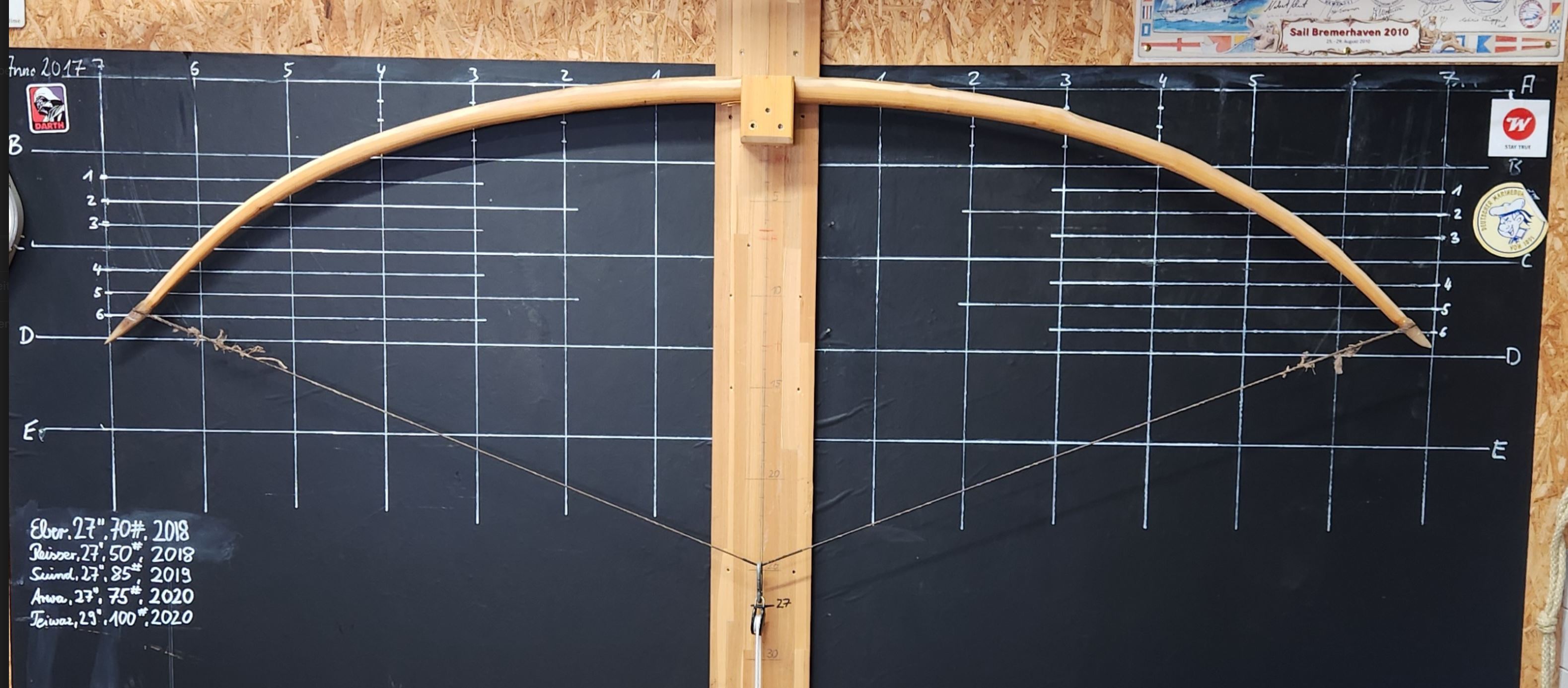

Done...
Soweit bei knapp 25"
Bei links 3 evtl. noch zu stark?
Ist immer noch ein Brocken - Fitnessstudio brauch ich nicht ;D

Links 2,5 bis 3,5

fka hat geschrieben: 24.07.2024, 15:07 Links 2,5 bis 3,5
25"
nochmal 2,5 - 3,5 oder?

Ja

Jawohl... es wird...
25"
links bei 3 noch etwas?
Wenn ich jetzt noch ein paar Pfund schwächen will - gibt es Stellen auf die ich unbedingt achten soll?

Ja um den Bereich bei 3 ist es nach wie vor etwas steif.

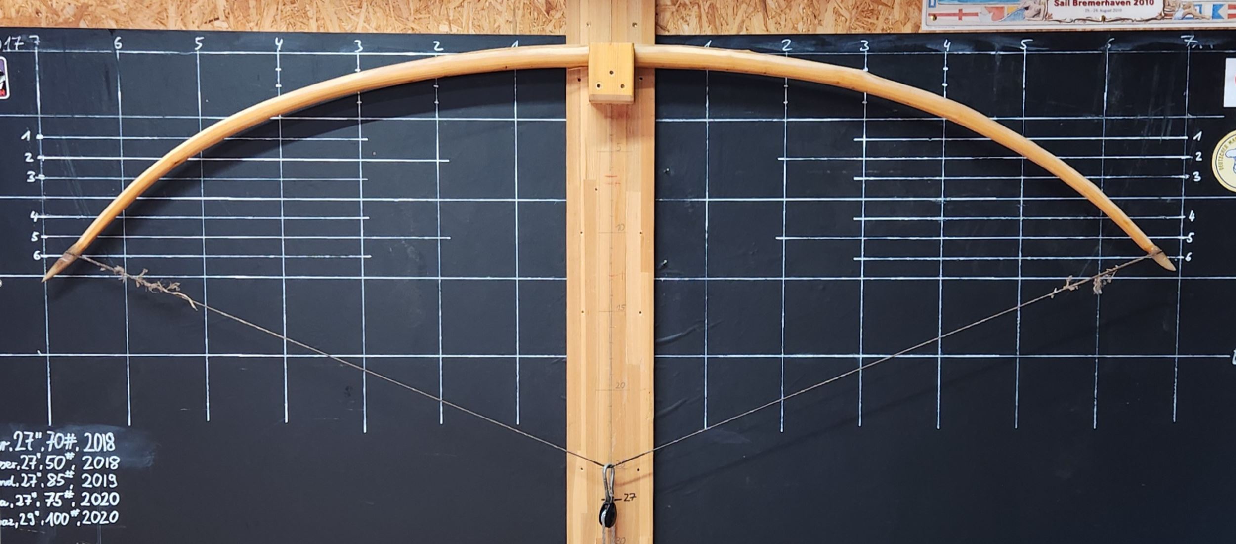

Also so sieht er nach 20 Pfeilen bei ca. 20"-22" Auszug aus.... bei 20" hat er bereits 85+# was mein aktuelles Limit ist.
Bei 25 Zoll hat er die 100#... die sollte er ab 27" mit etwas Sicherheitszuschlag bei 29" dann ungefähr haben?!
Hab bei links 3 noch ein wenig geschabt.

Nun bei 26"...
es wird spannend - Biegung find ich ganz i.O. Evtl. ist links als oberer WA zu stark?

Ja der Tiller gefällt mir jetzt gut. Den linken etwas zu schwächen kannst du machen. Das Ziel ist nahe... :o

Bogenbas hat geschrieben: 25.07.2024, 14:07 Ja der Tiller gefällt mir jetzt gut. Den linken etwas zu schwächen kannst du machen. Das Ziel ist nahe... :o
Ok... ja, dann mach ich da links von 2-5 nochmal ein paar Streicher mit der Ziehklinge.

So... links (oberer WA) etwas abgeschwächt.
Nu kann ich auf 27" gehen oder?
