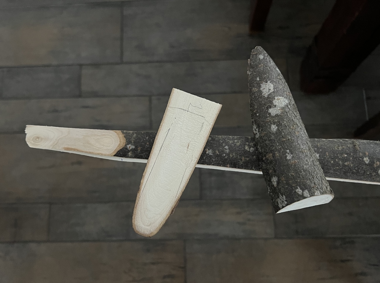

Späte Traubenkirsche:
Die Keile für die Tipverlängerung (vom Spleißen übrig geblieben, angepasst vor 2 Tagen, fühlen sich trocken an) habe ich heute mit 10 Minuten Epoxy aufgeklebt. Der Bogenrohling bleibt jetzt weiter neben dem Ausgang der Wohnraumbelüftung stehen und wird ab heute täglich gewogen, derzeit 673g.
Bisherige Trocknungsbehandlung (oder Vergewaltigung): geerntet am 1.1.2025, Aufgeschnitten und die Wurfarme auf 2,2 bis 1,5cm Dicke reduziert am 3.1., dann 3 Tage bei 21 Grad und 30 Prozent Luftfeuchte, am 6.1. 5 Stunden Sauna bei 90 Grad, dann in der Sauna belassen, bis diese abgekühlt war, dann die Wurfarme weiter verschmälert und seither steht er neben des Ausganges der Wohnraumbelüftung, dazwischen Spleißen und Tipverlängerung.

Späte Traubenkirsche, vorbereitete Tipverlängerung

Tips gleichzeitig verlängert und geflipt

Servus,
sicherst du die Tipverlängerung noch mit einer Wicklung?

Schnabelkanne!
Ich glaube schon, hängt dann von der Verlängerung ab, wenn es eher in Richtung Nockoverlay geht, dann nicht, wenn es mehr in Verlängerung geht, dann schon. Jetzt habe ich meinen Holler so gelobt und 1 Stunde später habe ich eine kleinen Längsriss am Rücken genau im Bereich eines Astknotens entdeckt. Ich bin jetzt wieder ganz devot und warte brav und leise. LG Stephan
