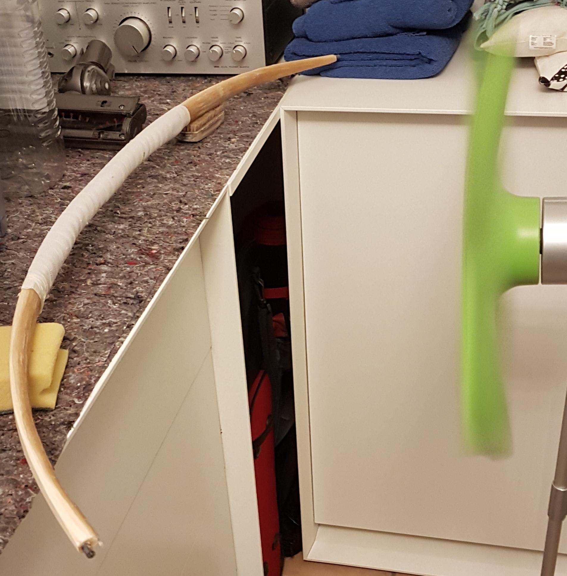

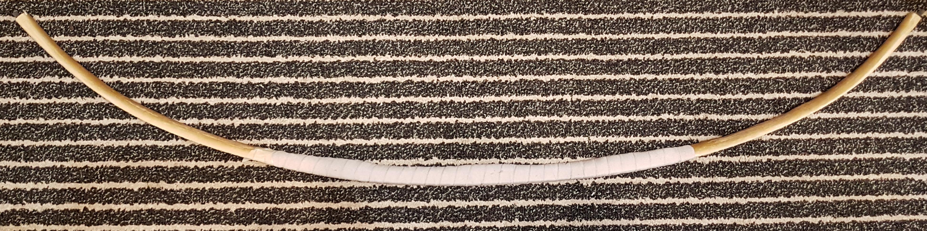

Re: Saplingbow 17, Neumi, Pfaffenhütchen
Auszug ist nicht geplant. Soviel wie möglich. Das ist mein erster Kurzbogen mit Sehne-Holz-Kombi.
121 cm Länge, wenn ich nicht irre und aktuell ca. 320-330 g. Ich habe aber nach dem heutigen Holzabtrag nicht gewogen. Auf alle Fälle sind davon ca. 65 g Sehnen + ? g Leim.

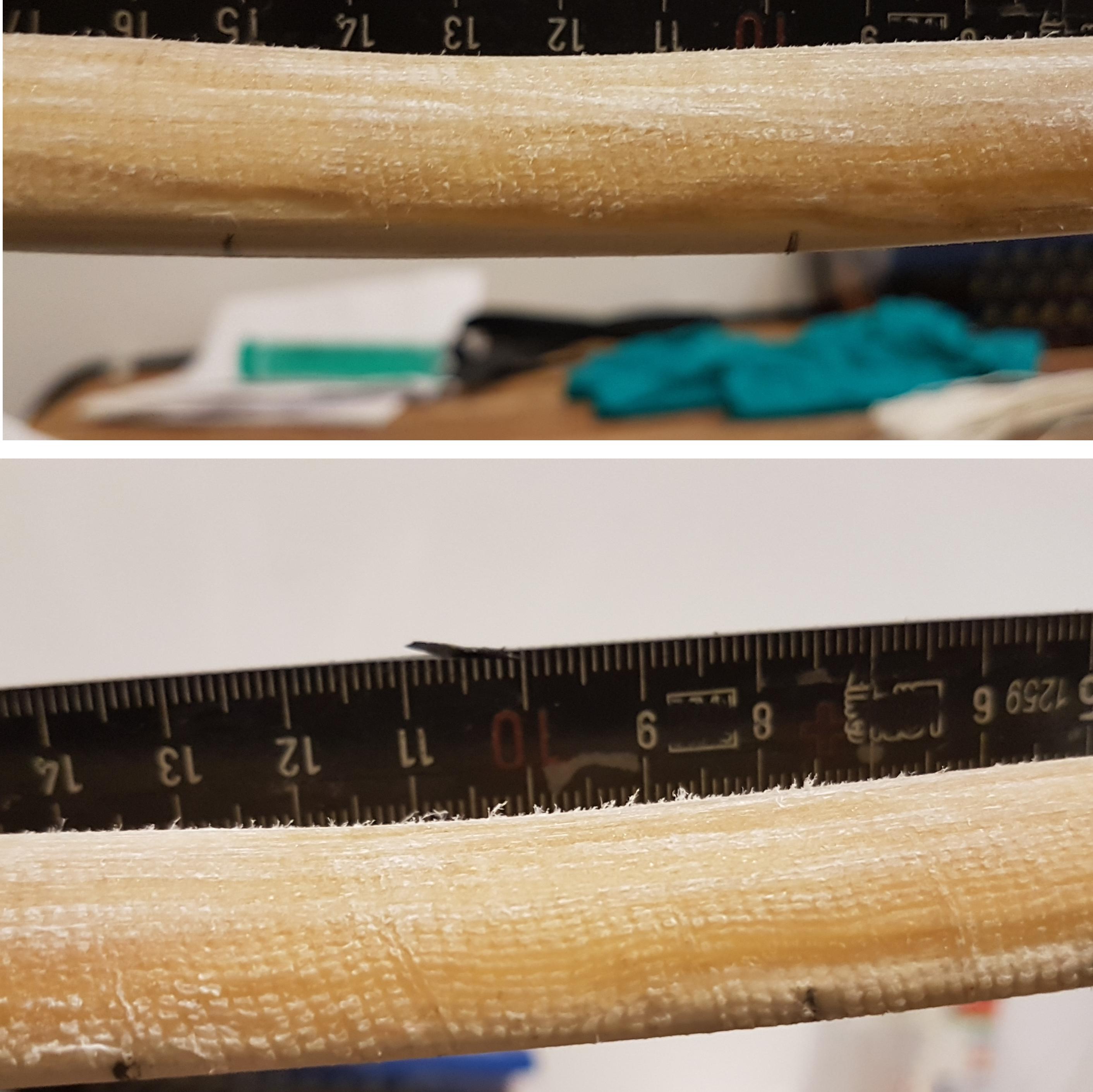

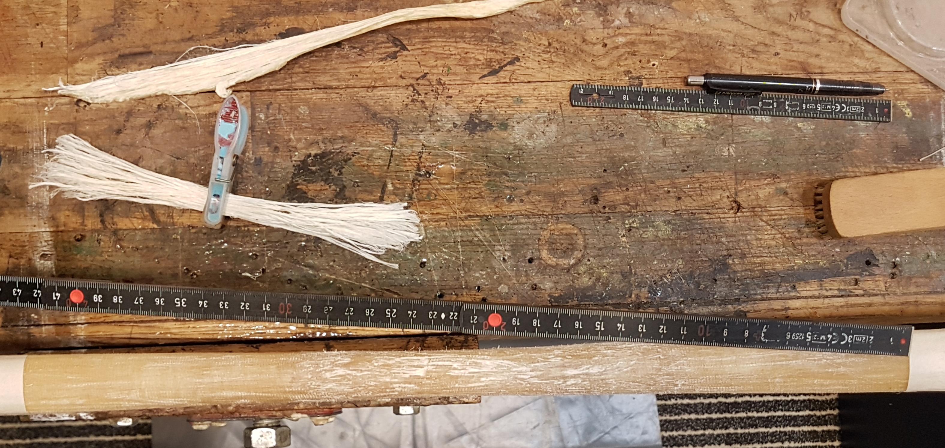

Bogen 01 kurz: Heute wurden die mittleren 42 cm nachgearbeitet. Die Sehnenlage hate für meinen Geschmack zuviele Beule auf dem Rücken, deswegen wurden diese weggeschnitten und -geschliffen. Außerdem gab es an jedem WA in etwa an der gleichen Position eine 45 mm lange, deutlich dünnere Stelle als am Rest der Wurfarme. Für diese Stellen habe ich eine Rückensehne nur gehämmert und nicht zerfleddert und als Füllmasse aufgeklebt. Darüber kam dann eine finale Sehnenlage. Mehr Sehnen gibt es jetzt nicht mehr, die Zeit wird sonst zu knapp. Ich will dieses Jahr unbedingt schießbare Bogen in der vorgegebenen Zeit fertig bekommen.

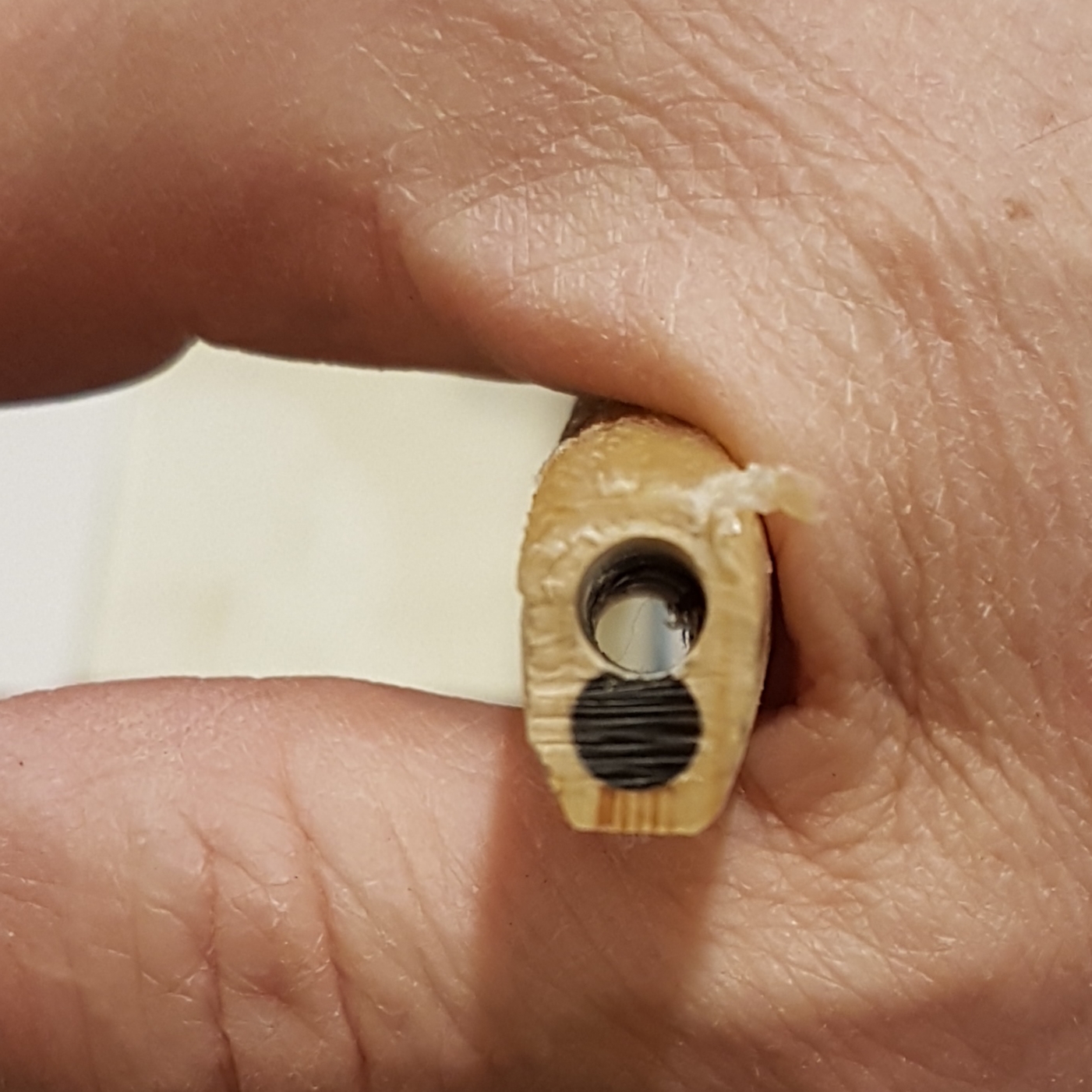

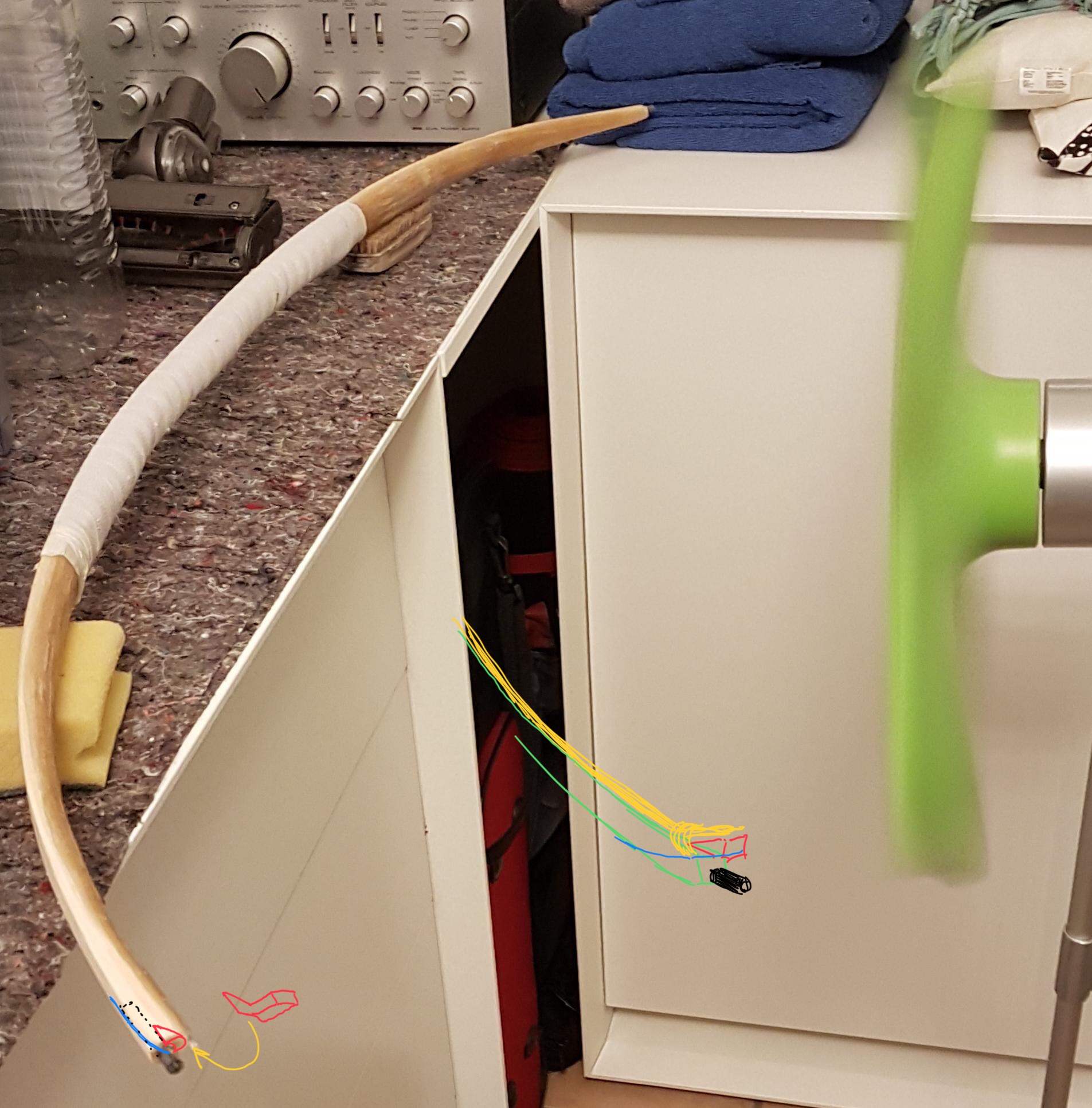

Moin! Der kleine Pfaffe entwickelt sich. Schöne Form genauso wie der lange Bruder. Beim kurzen Bogen hätte ich eigentlich Wickelnocken erwartet. Die Horndübel haben doch für einen Flightbogen etwas viel Gewicht (10Grain ist 1fps weniger). Der Dübel sitzt auch etwas dezentral, eher bauchseitig (wenn die Optik nicht täuscht). Wie tief hast Du den Dübel eingelassen? Wäre ein leichter reflexer Winkel der Dübel nicht günstiger gewesen? LG Stephan
Grüße - NeumiChirurg hat geschrieben: ↑30.01.2025, 09:04 Beim kurzen Bogen hätte ich eigentlich Wickelnocken erwartet.
Ich auch, aber iss ja noch nicht fertig![]()
Eins ist keins
Der Dübel sitzt auch etwas dezentral, eher bauchseitig (wenn die Optik nicht täuscht). Ja, das stimmt und genau genommen bin ich damit nicht zufrieden.
4 cm.
Ja.

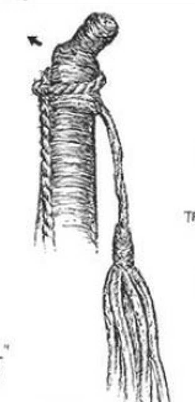

Neumi da wird am Bogenrücken ein kleiner Keil rausgeschnitten, das Bogenende in die gewünschte Richtung geklappt, geklebt und das ganze mit Sehnen fixiert. Zu sehen auf YouTube bei Stiliyan Stefanov, Hupa Bow.
Grüße coal
Grüße coal

Die Sehnenlage wurde wie auf Neumis Skizze zu sehen zusätzlich mit Sehnen umwickelt, damit sich nicht lösen oder abheben kann.

Das Eingezeichnete wäre eine Möglichkeit, ist aber ein ziemliches Gefummel, Alternative wäre die Sehnen im Endbereich 1,5cm abheben, Keil einkleben, Sehnen zurücklegen und mit Glutinleim festkleben, bauchseitig reflex schleifen und dann Wickelnocken

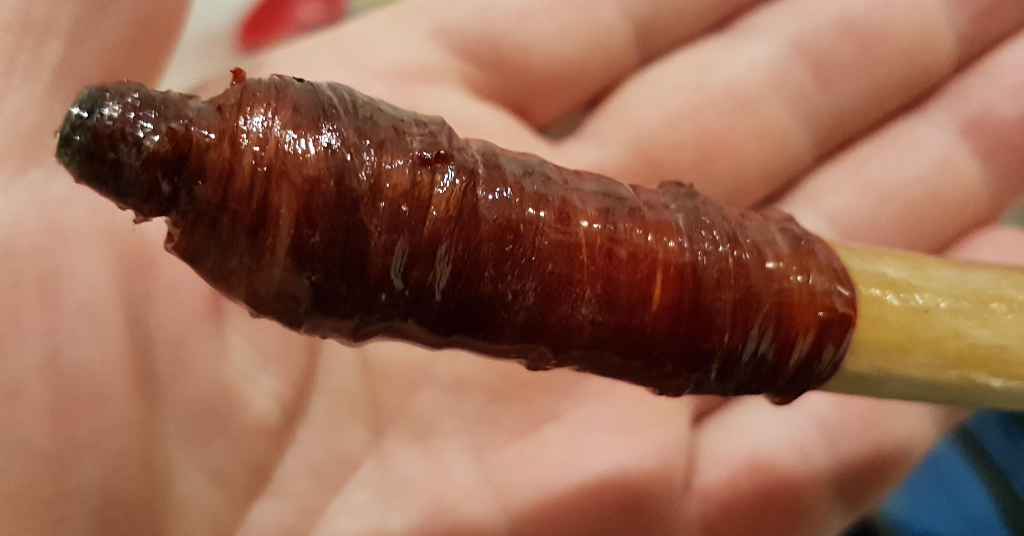

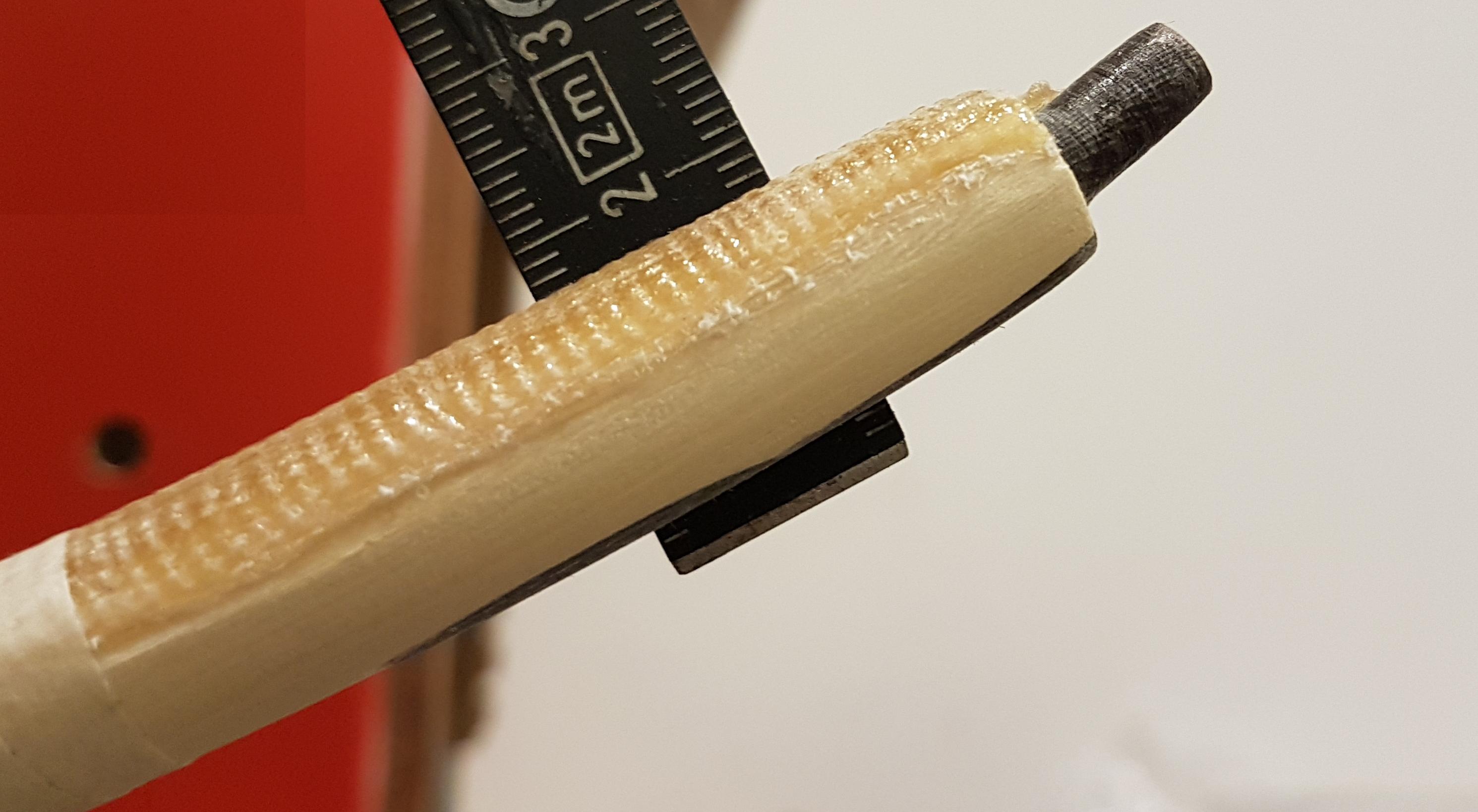

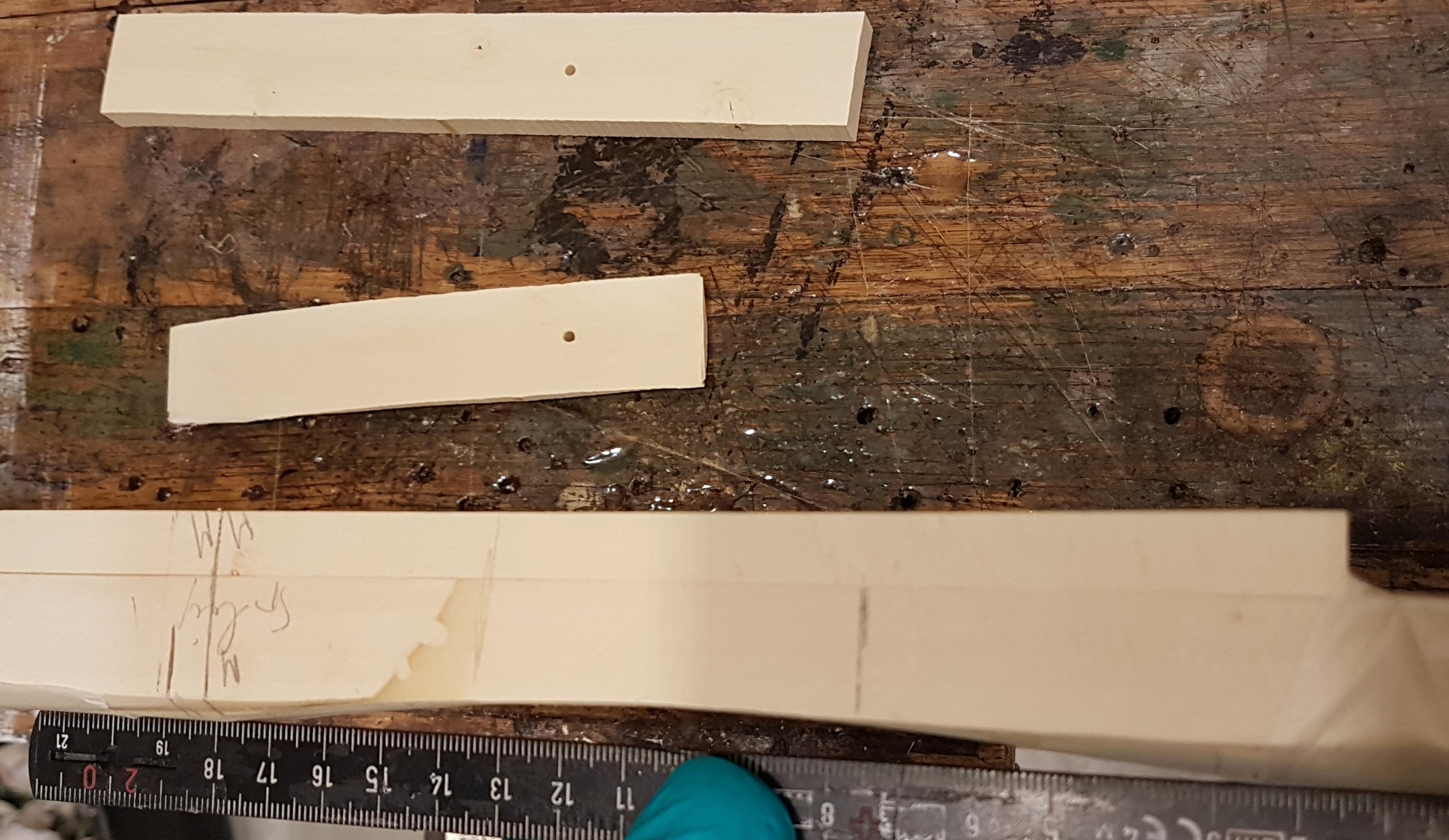

Bogen 01 kurz: Heute habe ich neue Löcher in die WA-Enden gebohrt. Mit nem 3er Bohrer angefangen, die Hornstifte abgesägt und die Bohrlöcher auf 5,5 mm aufgebohrt. Ich habe ganz gut getroffen
Vorhin habe ich neue Horndübel geschnitten und geschliffen. Erst Stifte mit der Bandsäge geschnitten, dann per Hand annähernd rund geschliffen und final in den Akkuschrauber gespannt und rund auf Passung geschliffen.
Dann etwas Glutinleim erhitzt und die neuen Horndübel eingeklebt.
Morgen werden dann die WA-Enden in etwa gerundet, schön dünn, und die Wickelnocken gemacht.

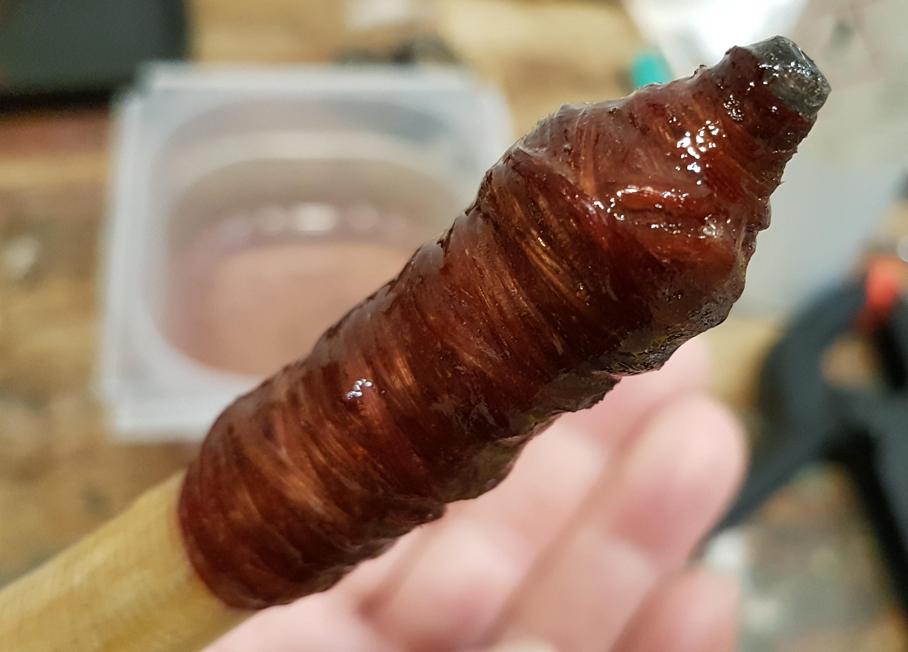

Bogen 01 kurz: heute habe ich den Tiller weiter angepasst, die Nocken geschliffen und die ersten Sehnen gewickelt.

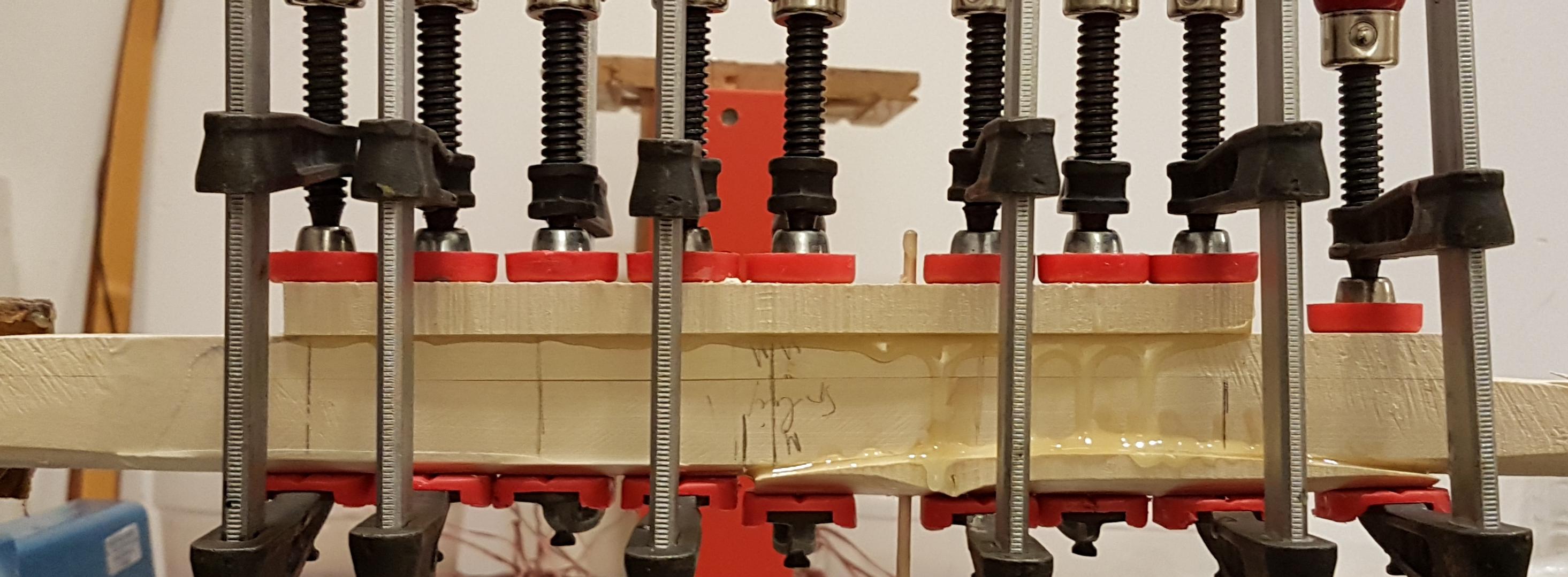

Bogen 02 lang: im Griffbereich war rückenseitig eine Vertiefung, die gestört hat. Der Griff soll nämlich unbedingt steif bleiben und noch deutlich schmaler werden als er jetzt ist. Deswegen habe ich die Stelle ausgeraspelt und aus dem Reststück Pfaffe ein Stück eingepasst. Außerdem hat die Bauchseite auch noch eine Aufdopplung erhalten.
